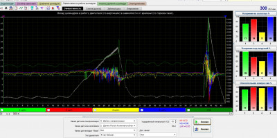

Сделали тест CSS,один до 75 градусов ,один 82,вот что получилось,по моему 4 форсунка то работает то нет,осциллограму файл сюда не загружается
Добавлено спустя 3 минуты 11 секунд:
https://skr.sh/sNDzLY8A9kb
Добавлено спустя 8 минут 12 секунд:
это скрины параметров со сканера до 80 градусо и после
Комментарий к файлу: 75 градусов
Скриншот 10-12-2023 155548.jpg [ 972.28 КБ | Просмотров: 3106 ]
1.jpg [ 69.59 КБ | Просмотров: 3103 ]
2.jpg [ 59.79 КБ | Просмотров: 3103 ]
Комментарий к файлу: 82 режим ECONO
3.jpg [ 52.72 КБ | Просмотров: 3103 ]
4.jpg [ 70.99 КБ | Просмотров: 3103 ]

Вы бы основные форсунки в последнюю очередь приговаривали. А течь может и форсунка ХП и давать точно такие же симптомы - обогащения смеси (минусовая коррекция и т.д.). Перед установкой ее нужно было проверить. Если все делается "по наитию" то лучше делать поэтапно и проверять как реагирует двигатель.
