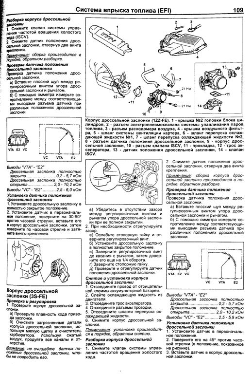

FAN
Клапан ISCV.Ты его не откручивай, а то сам правильно не поставишь.Просто сравни с таким же движком, так же он у тебя стоит, или не так. Там по щелям над шляпками болтов, будет видно.
Датчик расхода воздуха менял на новый? Вообще его чистят, отмачивают.
Нижнию часть дросельной заслонки чистил? Если будешь чистить, то клапан ISCV выкручивать не надо.
p0108.jpg [ 133.83 КБ | Просмотров: 2943 ]

А чего вы так боитесь откручивать ISCV ? Какая разница, с каким углом его ставить ? Неужели япы этот клапан под микроскопом собирают ? Сомневаюсь.
Есть ведь система регулирования электромагнитом, обратная связь в виде датчика оборотов и лямбды. На скольки машинах его вскрывали - промывали, и ни разу никакого криминала. В форуме тоже много положительного опыта. EFI обнуляешь потом и все.
