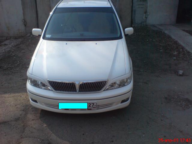

Пасибо парни! Тепло стало так ваще с гарожа не вылазию, а вот и мои результаты:
DSC00244а.JPG [ 35.43 КБ | Просмотров: 2060 ]

Я тут форумчанину тоже сделал... обидно, блин: как только освободился (а такое редко бывает), специально купил КОНСТРУКЦИОННУЮ стеклоткань (а не теплоизоляционную, из которой делал в прошлый раз). Все прикольно намутил. Реснички получились даже лучше чем мои. Короче, сначала были проблемы с их отправкой по почте, а потом и вовсе их вернули сломанными со ссылкой, типа, упаковка не соответствует или еще что- то там. Вернули сумму объявленной мной ценности (копейки). В общем, жалко.
Ну у тебя нормально так получилось. По моей технологии делал?
СообщениеДобавлено: 06 май 2009, 20:13
Зарегистрирован: 28 фев 2009, 04:00
Сообщения: 15
Да, по твоей - спасибо еще раз, только потом возникли некоторые проблемки: во первых в три слоя оказалось позже маловато- оригинальные раза в три толще, в результате ни кто не брался их красить мол гибкие они очень, а во вторых сколько я их не зашкуривал шероховатость один хрен осталась, в итоге взялись шпаклевать и красить только тюнеры ито потому что у них специальная шпаклевка есть для таких приблуд.

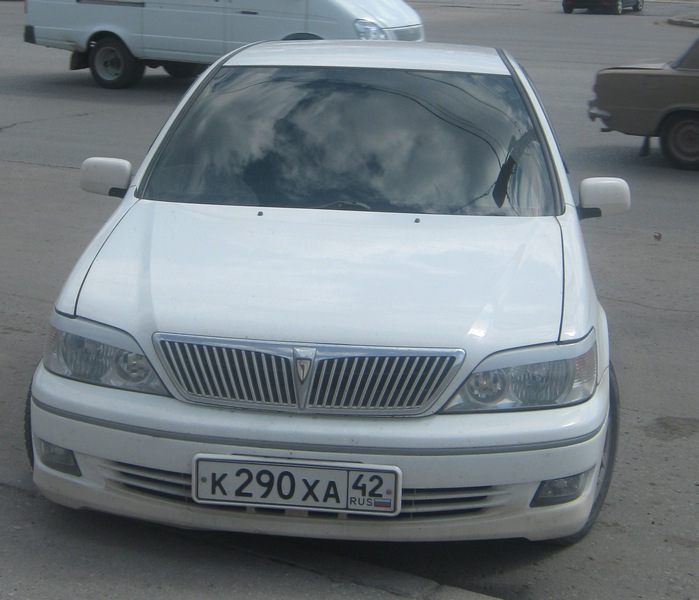

6666.jpg [ 104.98 КБ | Просмотров: 2016 ]
Ardeo D-4 3S-FSE 2001г.в., TV, и т.д.
БОЛЬШАЯ любовь с БОЛЬшими загадками...
к290ха42

Dimm0k писал(а):
...а фары полирну потом (знаю рецепт)...
Рецепт в студию.
СообщениеДобавлено: 18 май 2009, 06:10
Сообщения: 447
Откуда: Хабар
H854CO42 писал(а):
Рецепт в студию.
Полироль 3М N1,N2,N3 + шкурка 3M 2000 + машинка с кругами для полировки или сам круг. Моешь фару дочиста, мочишь шкурку и трешь по фаре до тех пор пока стекло не станет матовым, тем самым снимаешь царапины с поверхности фары. Затем вытираешь фару насухо, и наносишь тонки слой пасты и начинаешь полировать. Пасты используешь начиная с самой абразивной (№1 если память не изменяет) заканчиваешь пастой №3 (серого цвета). И все. Это только со стороны процесс кажется страшным. Полироль и расходники приобретается в конторах занимающихся автокрасками. Цена вопроса примерно 300-350 рублей за 50 гр. полироли каждого номера, и шкурку..
