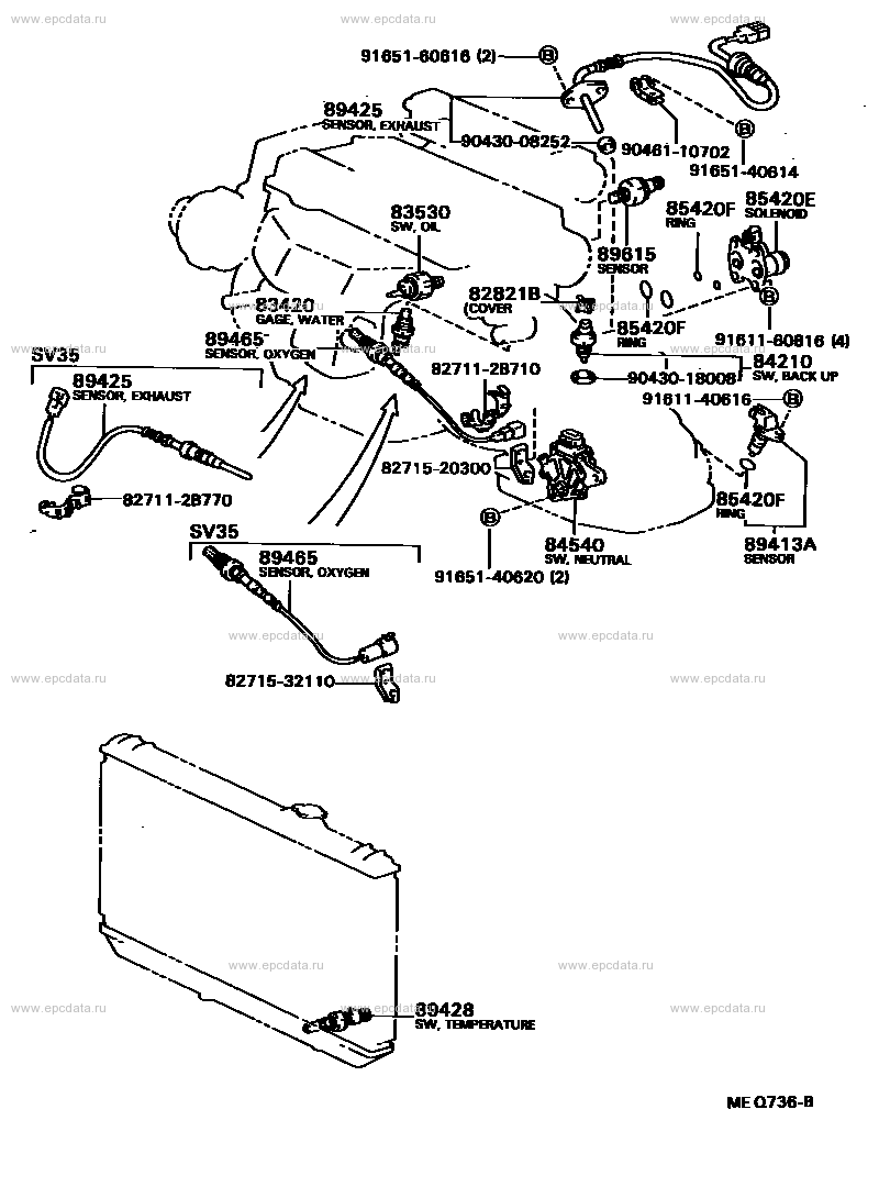

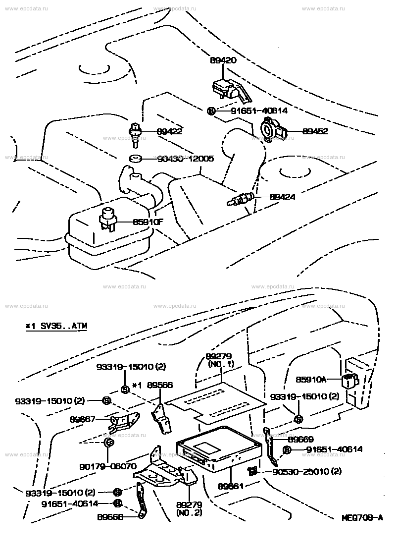

датчик в солнышке белом-это детонации
Комментарий к файлу: может поможет
MEQ708A.png [ 62.45 КБ | Просмотров: 13223 ]
Комментарий к файлу: датчики
MEQ736B.png [ 57.95 КБ | Просмотров: 13223 ]

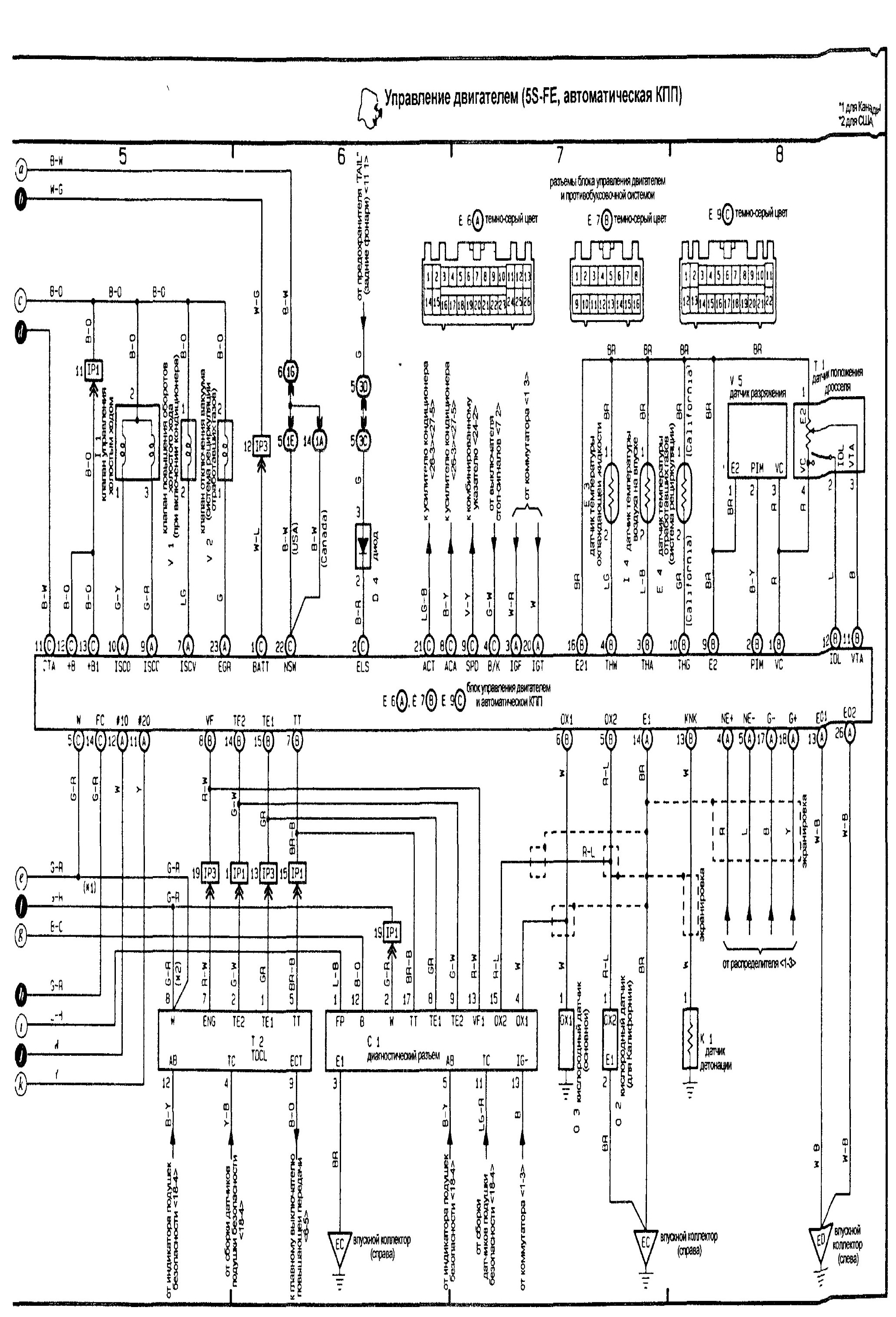

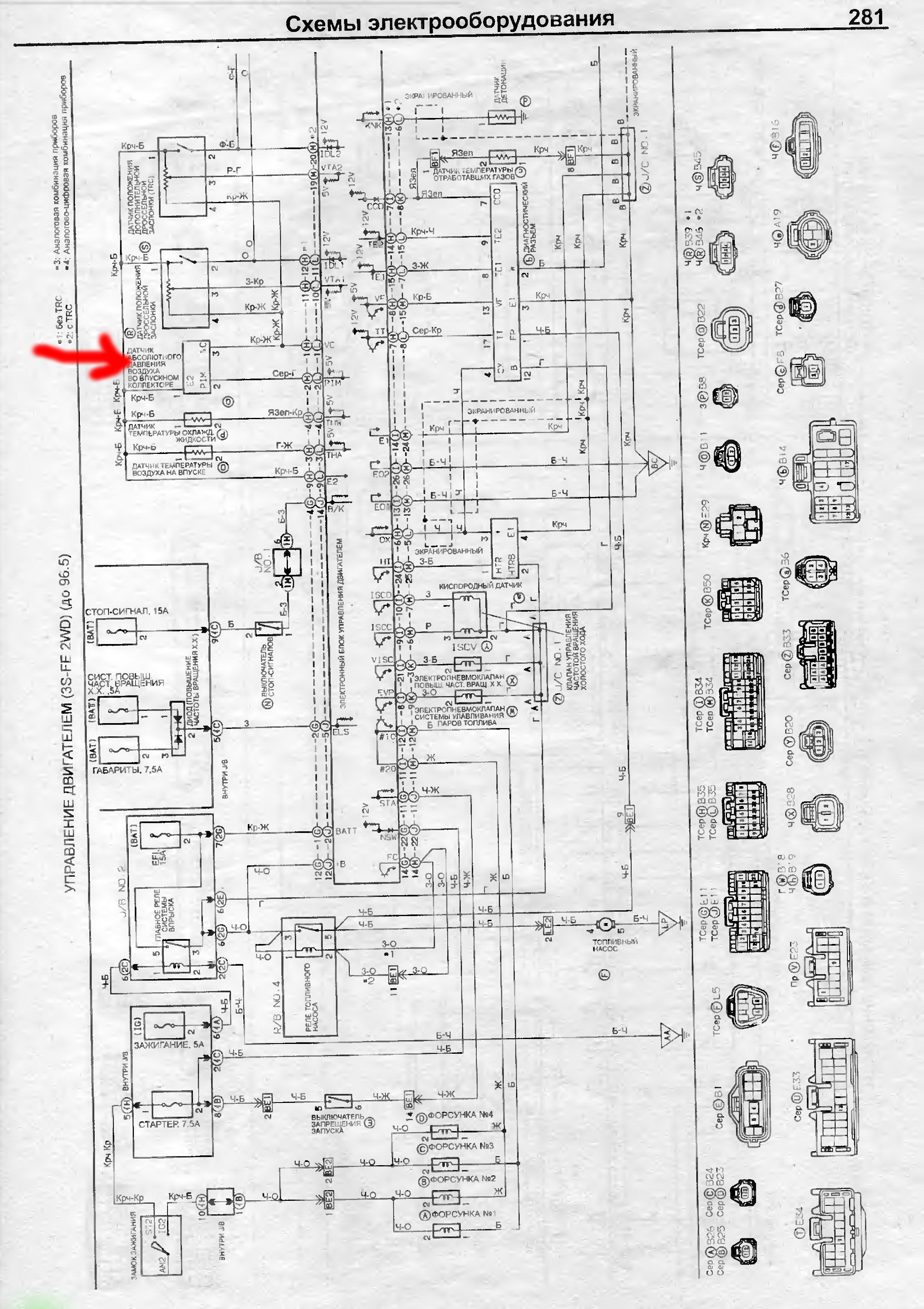

Как подключить датчик абсолютного давления при етом имеются только два провода а в датчике три штыря
 Заголовок сообщения: Re: Датчики абсолютного давления как подключить 3S-FE
СообщениеДобавлено: 06 янв 2013, 16:57
Вот схема.

Если честно машина первая я в етай схеме не хрена не пойму. Мне бы на пальцах объяснить!!!
 Заголовок сообщения: Re: Датчики системы управления двигателем 3S-FE
СообщениеДобавлено: 08 янв 2013, 15:07
Сообщения: 464
О машине: Noah
Репутация: 333
Лучший выход, это качать книгу. Почитаете, подумаете....лучше чем талмуте, инфы не найдете.
Если на пальцах то - три выхода на датчик: питание 5V, масса, и сигнальный. Включаем зажигание, цешкой смотрим, какие провода живые, затем вскрываем конец косы ищем обрубок провода и по талмуту подключаем.
СообщениеДобавлено: 08 янв 2013, 16:34
еще есть схема, где МАР обозначен как датчик разряжения))....контакты теже
