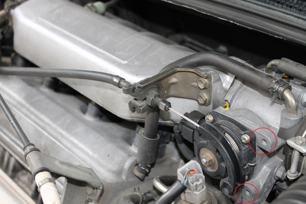

всем здравствуйте.... подскажите пожалуйста... двигатель Д 4... мой ли это БДЗ.... и почему есть свободное ухо крепления? или может газулька не отсюда?
У меня так же есть эти отверстия :mrgreen:

У всех так,туда крюк прикручивается,для снятия движка в сборе,далее,здесь это оффтоп!

немного не так. эти отверстия для крепления тросика на Короне (вроде бы):

странно как то
странно как то
не переживай, у всех так (и у меня). Тоёта заказывает БДЗ у Айсина, и устанавливает на эти движки - а на какую модель, второй вопрос. Блок универсальный.

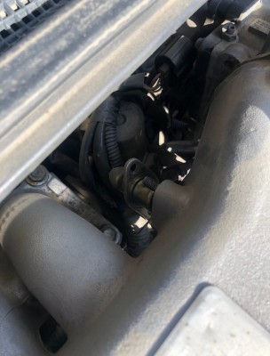

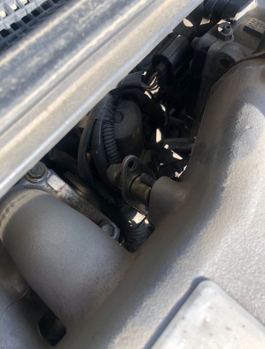

У меня Проблема в отвалившей фишке с ФХП и самовыкрутившихся болтах ее крепления- попросил у соседних водил 2 гайки на 10- закрутил, поставил фишку обратно и поехал.
Добавлено спустя 5 минут 32 секунды:
Вот фото
0503D6B5-DB04-4C11-AFDA-E1A345E951E6.jpeg [ 438.92 КБ | Просмотров: 3091 ]
