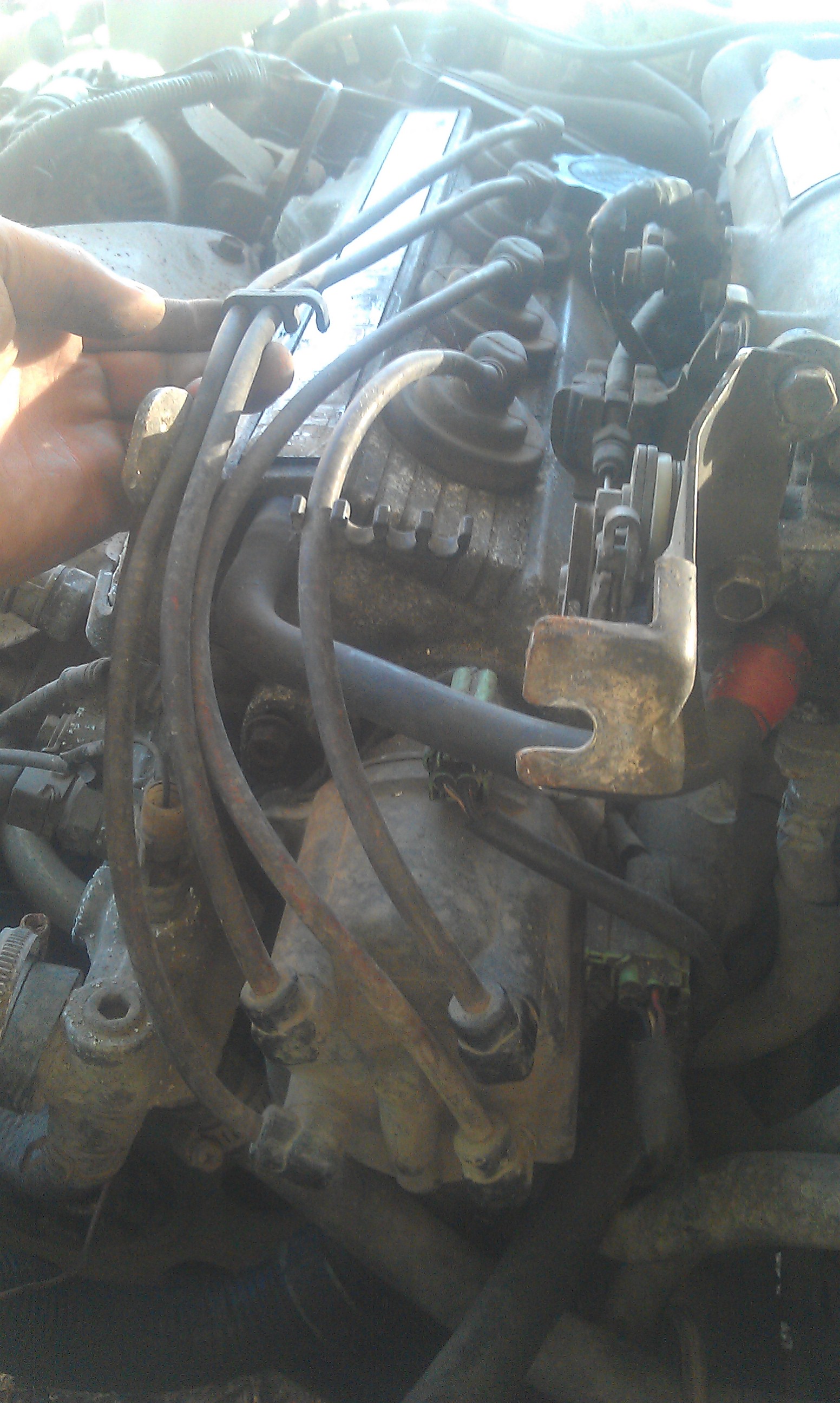

метки не покажу там крышку долго снимать штыри это обагрев
Добавлено спустя 45 минут 58 секунд:
что бы вскрыть грм мне подушку надо снять поэтому не могу ну и бегунок могу показать но завтра и зажигание не по меткам будет вот провода
3 1
4 2
Добавлено спустя 1 минуту:
зажигание шкив ставь в ноль на голове выстави и трамлер по центру
шланги это обогрев они с патрубка идут если что завтра с тела выкладывать не хочет а инета нет
IMAG0255.jpg [ 730.57 КБ | Просмотров: 2097 ]
 Заголовок сообщения: Re: SV21 Помогите со схемами !
СообщениеДобавлено: 02 июл 2013, 11:04
а по фотке провода
24
13
Первый цилиндр у шкива ГРМ.

На фотке у zhenj25 трамблер со встроенной ВВ катушкой, т.е. получается родной. А тут если поставил катушку от восьмерки, получается трамблер от более свежего двигателя или движок менялся?
 Заголовок сообщения: Re: Не Заводится 3S-FE, искра в разнобой
СообщениеДобавлено: 03 июл 2013, 22:04
Зарегистрирован: 10 май 2013, 13:38
Сообщения: 40
Откуда: Черногорск
О машине: SV21 3s-fe
У меня тоже со встроенной катушкой! Но его переделали, вместо уголька на катушку- там болт, на который одевается провод с катушки. Много кто слышал так делает, так же у отца на спринтере с 5а двигателе делали. Двигатель у меня самого первого поколения 3эс.
