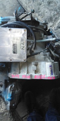

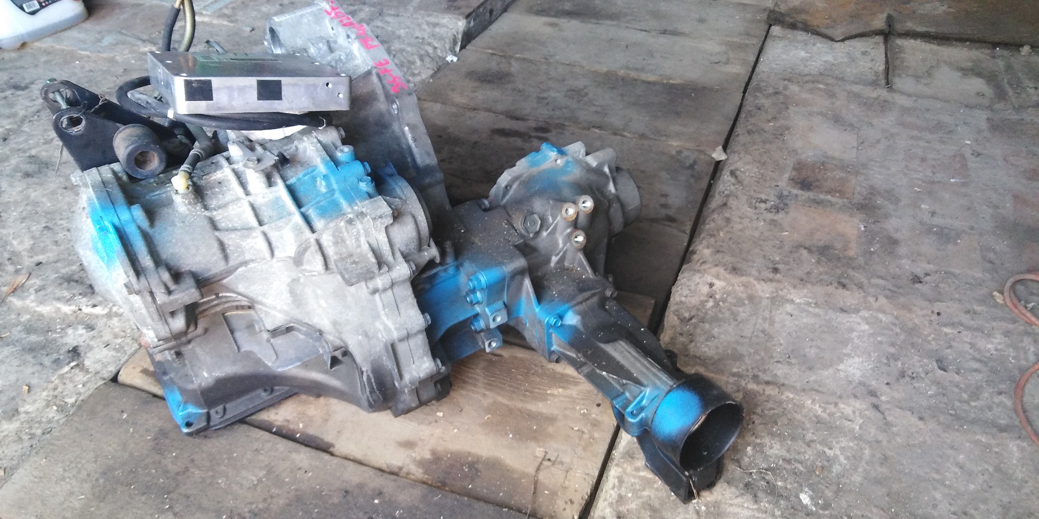

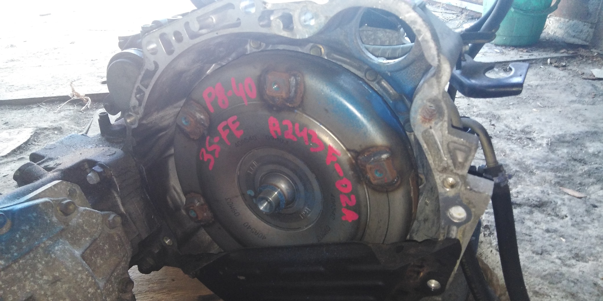

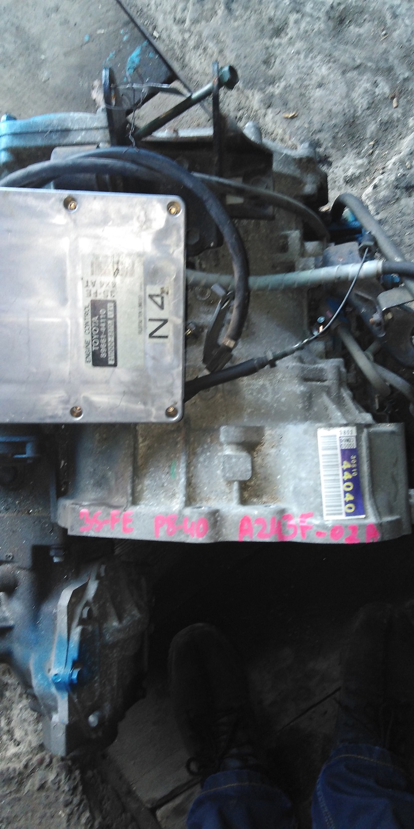

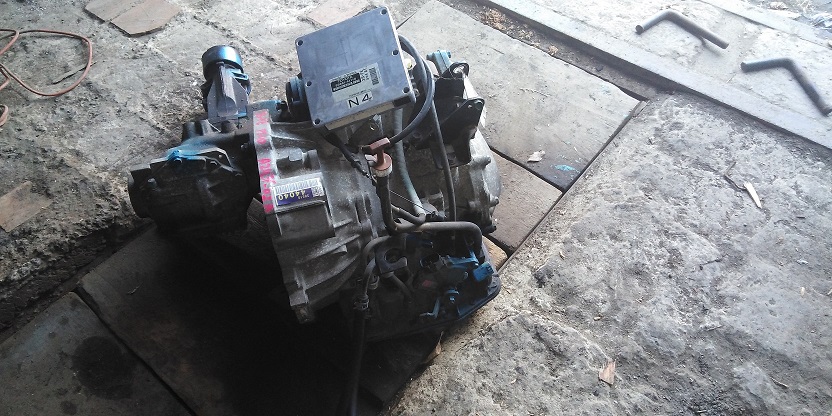

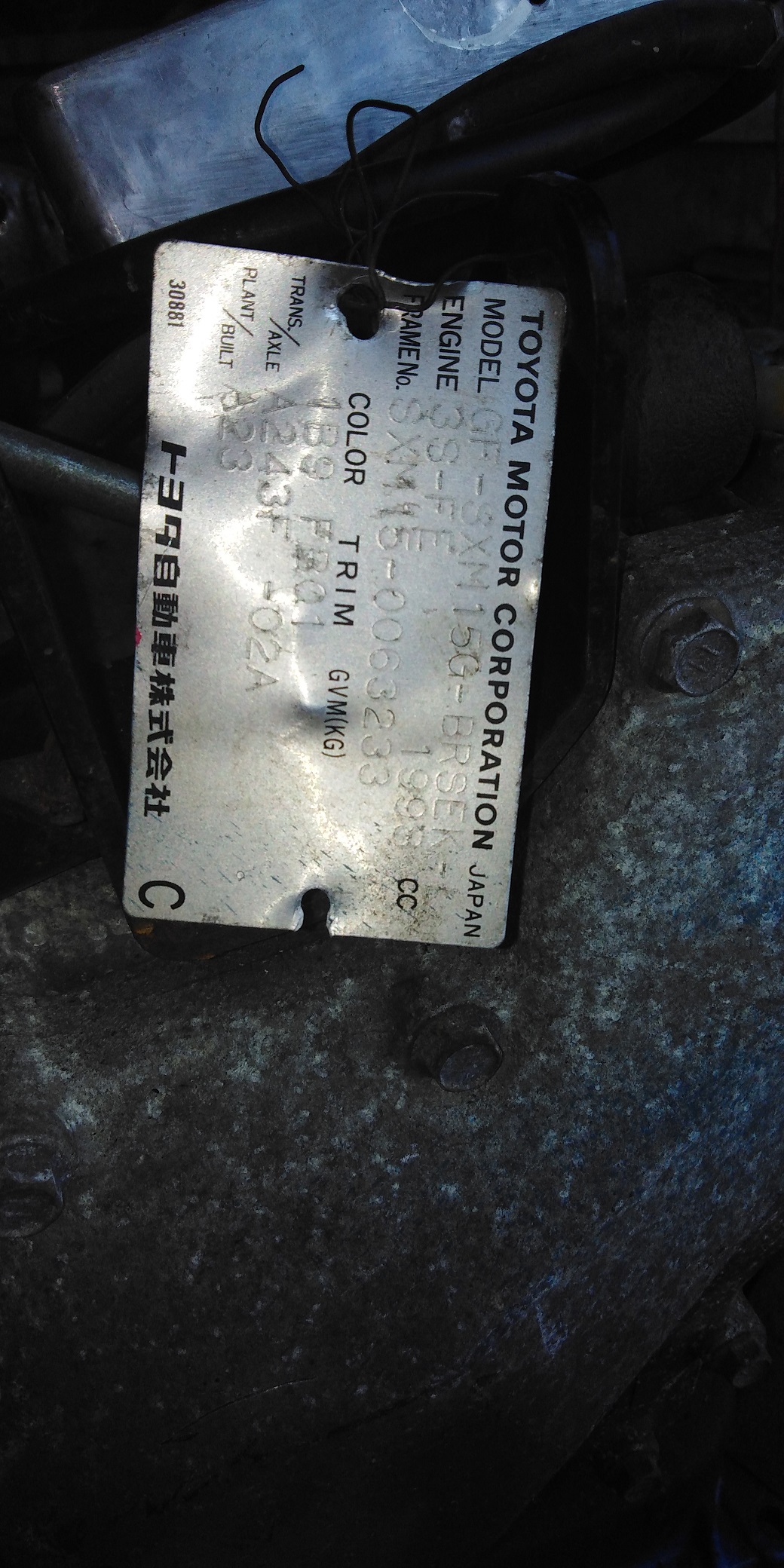

Вот и умерла моя коробка! Пропала 4-тая передача! Поехал на межгород 500 км, после 100 четвертая отказалась в включаться, в итоге 400 туда и 500 назад на трех передачах!!! Тот еще трешь!!! Но вот в накат шла отлично, двигателем совсем не тормозила, в итоге вышла экономия по топливу, только по времени долго конечно. Эту тему читал уже давно, но по существу в ней совсем не чего нет, только то, что такая замена возможна. Стал собирать информацию по стоимости и прередаточным числам U240F и A243F viewtopic.php?p=361406#p361406
Вышло, что 243 коробка длиннее родной, и стоит в 4 раза дешевле, по цене справедливо для A243F -02А!! Поскольку, как я понял A243F -01А ставили на надю тайп су, а A243F -05А на калдину, они более редкие и поэтому более дорогие!!!
Собственно выбирал коробку в канун крайнего рабочего дня пред карантином, нашел по очень доступной цене от гаи (распил) A243F -02А, вместе с компом!!!
Добавлено спустя 9 минут 19 секунд:
А ну да!! Трудности нас не пугаю!!!
Дак вот, купить то я купил коробку, только вот ставить мне ее отказались, поскольку уходили на карантин!!!
В итоге: заезд в гараж, пять дней полного..... (слов нет, бывало всяко!!!), руки ужасно болят- все по сбиты!!! Но коробка стоит!!! И сегодня я домой приехал на машине!!!
Теперь подробней..........
Добавлено спустя 40 минут 31 секунду:

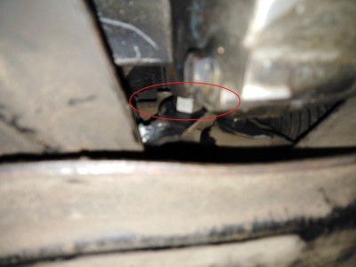

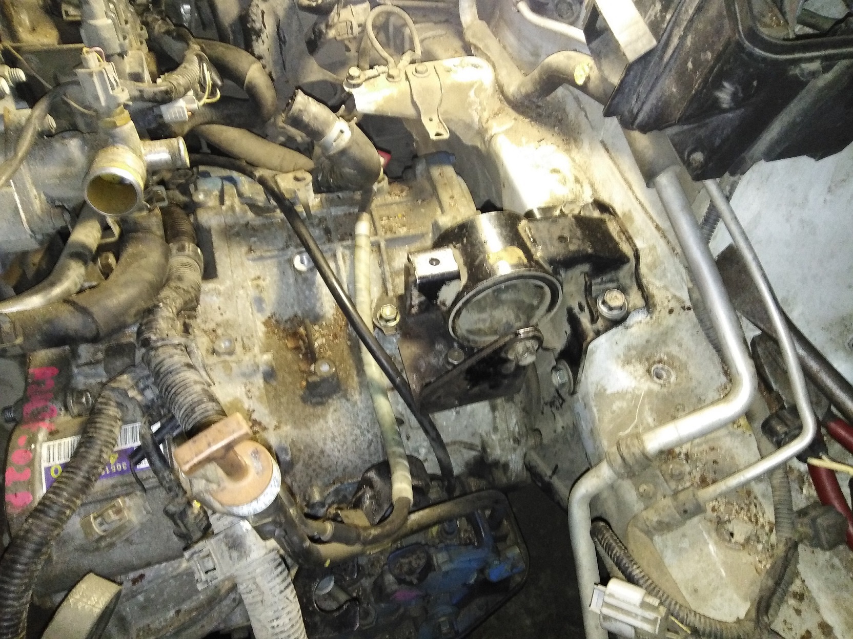

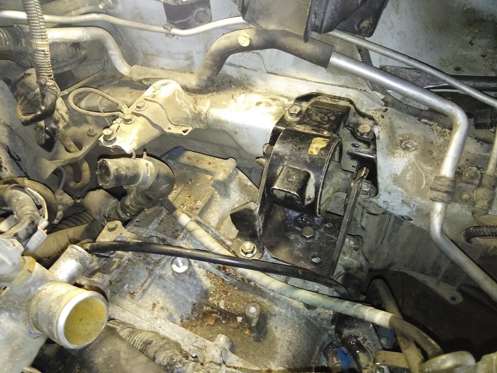

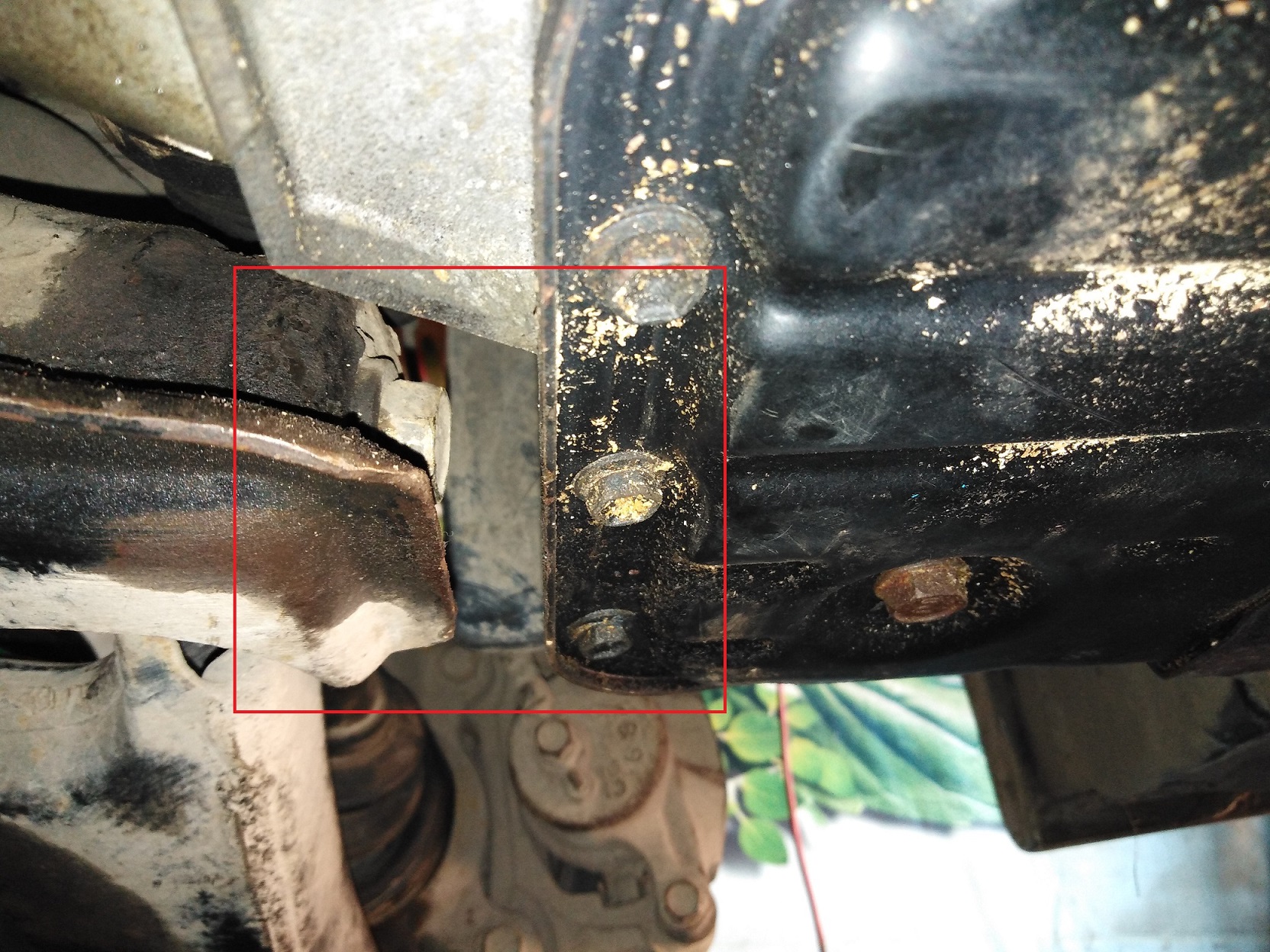

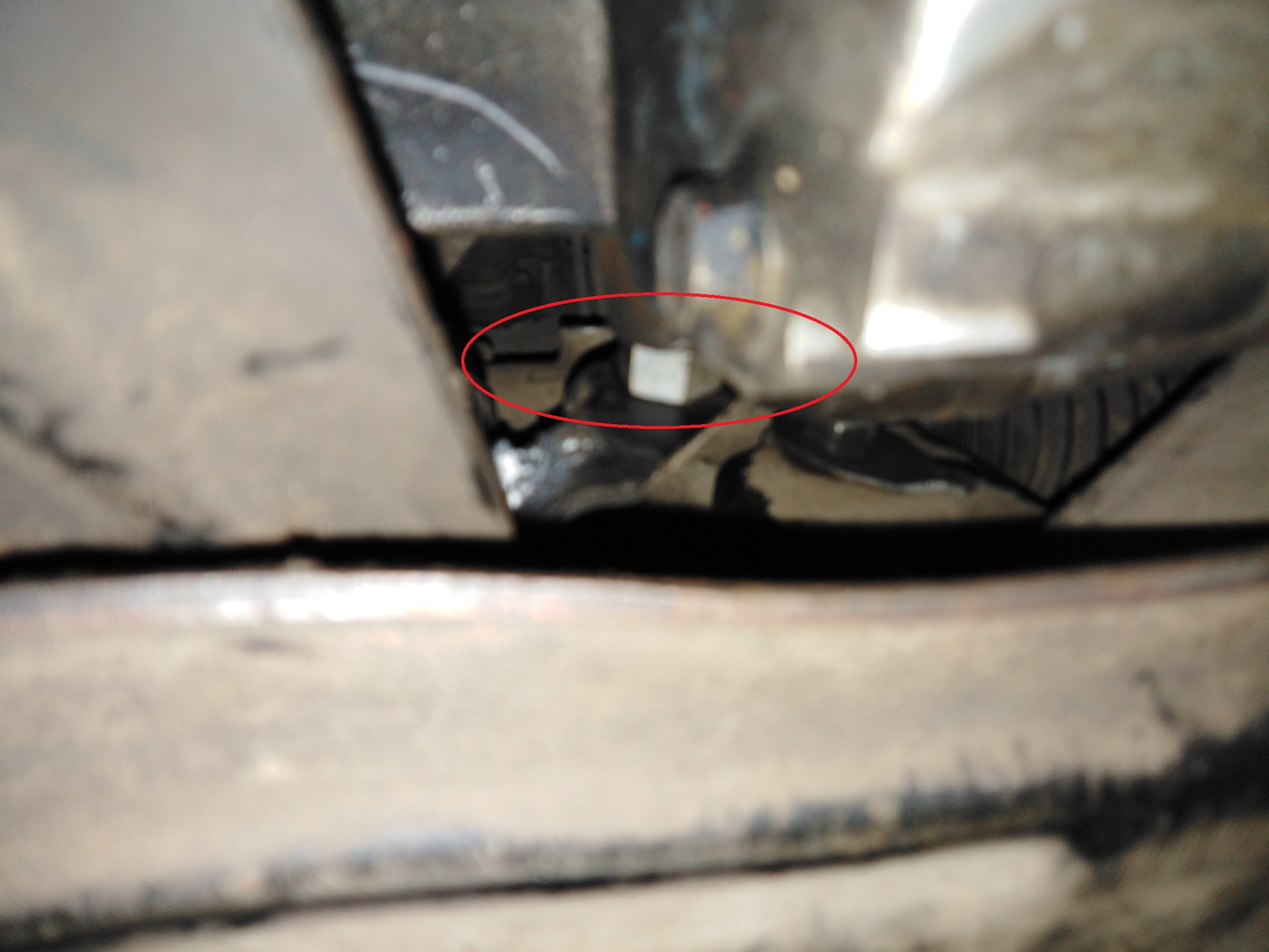

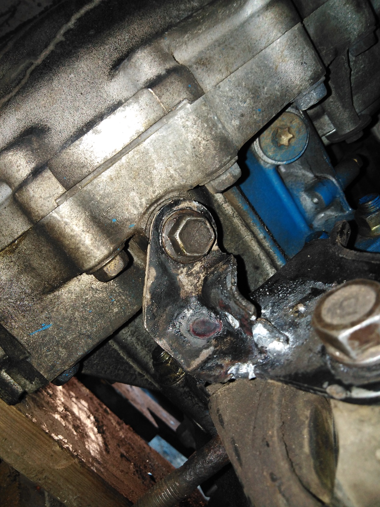

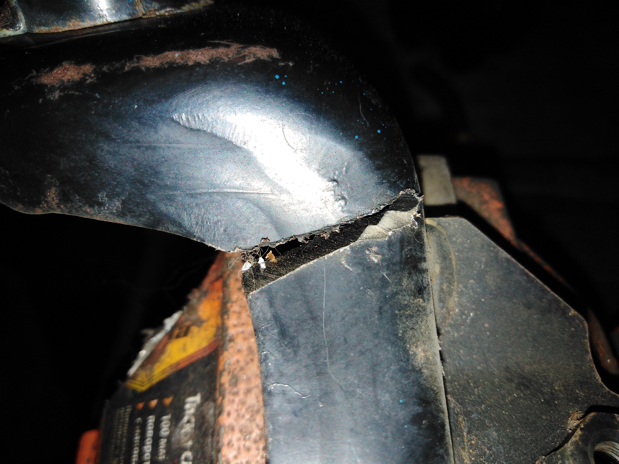

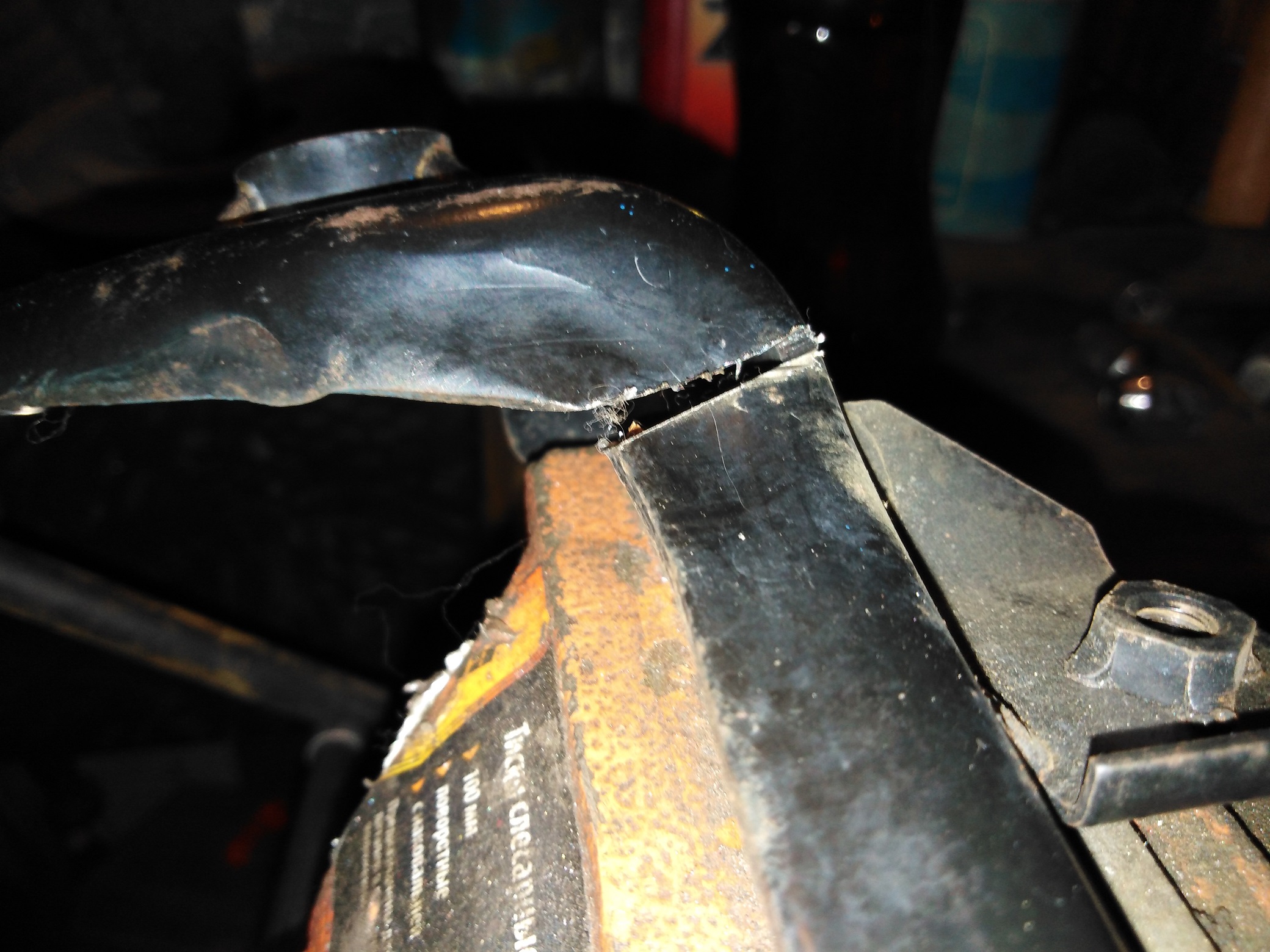

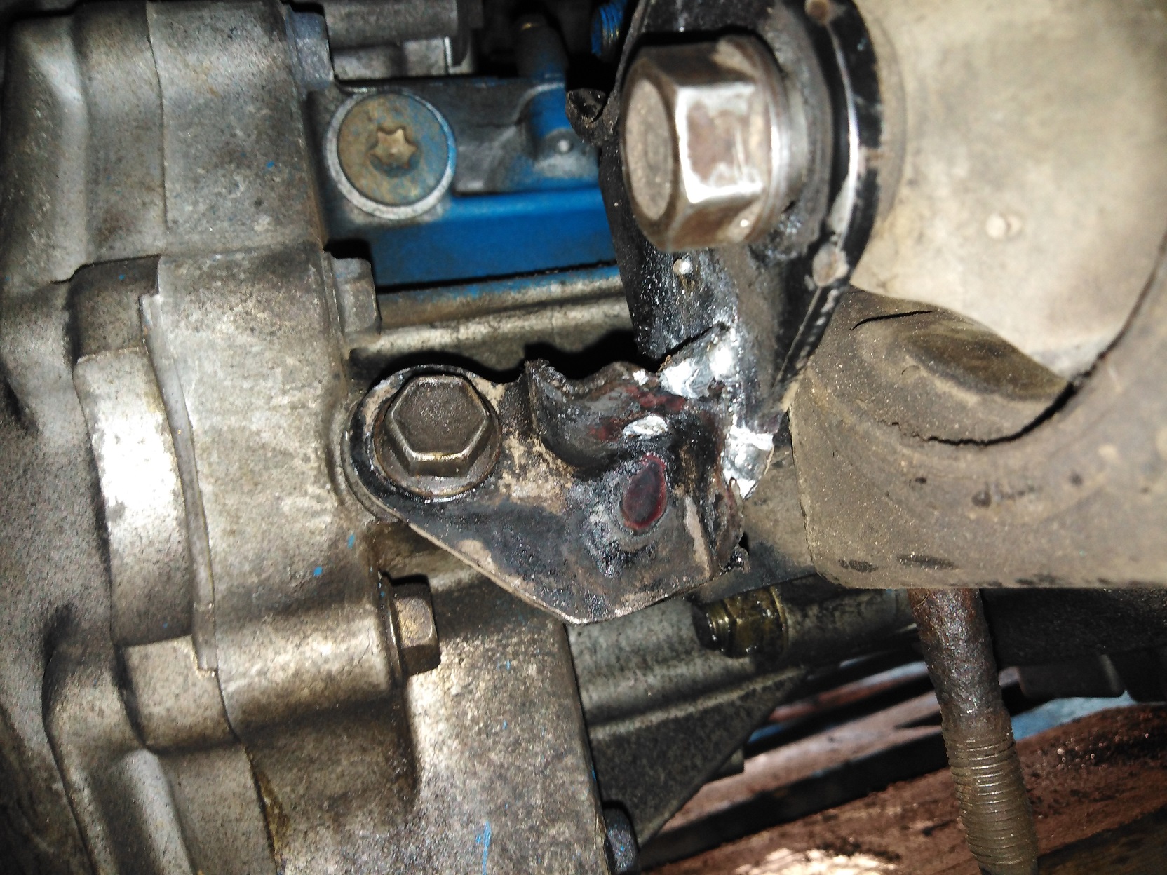

Самая большая проблемам! Правильно выставить двигатель, нужно будет переделать заднее крепление и фактически заново изготовить левое!!!
Начнем с заднего, левое ухо на креплении не подходит к КПП, отверстие под него расположено ниже!! Но его легко можно отпилить и переварить на нужно место, что я и сделал!!!

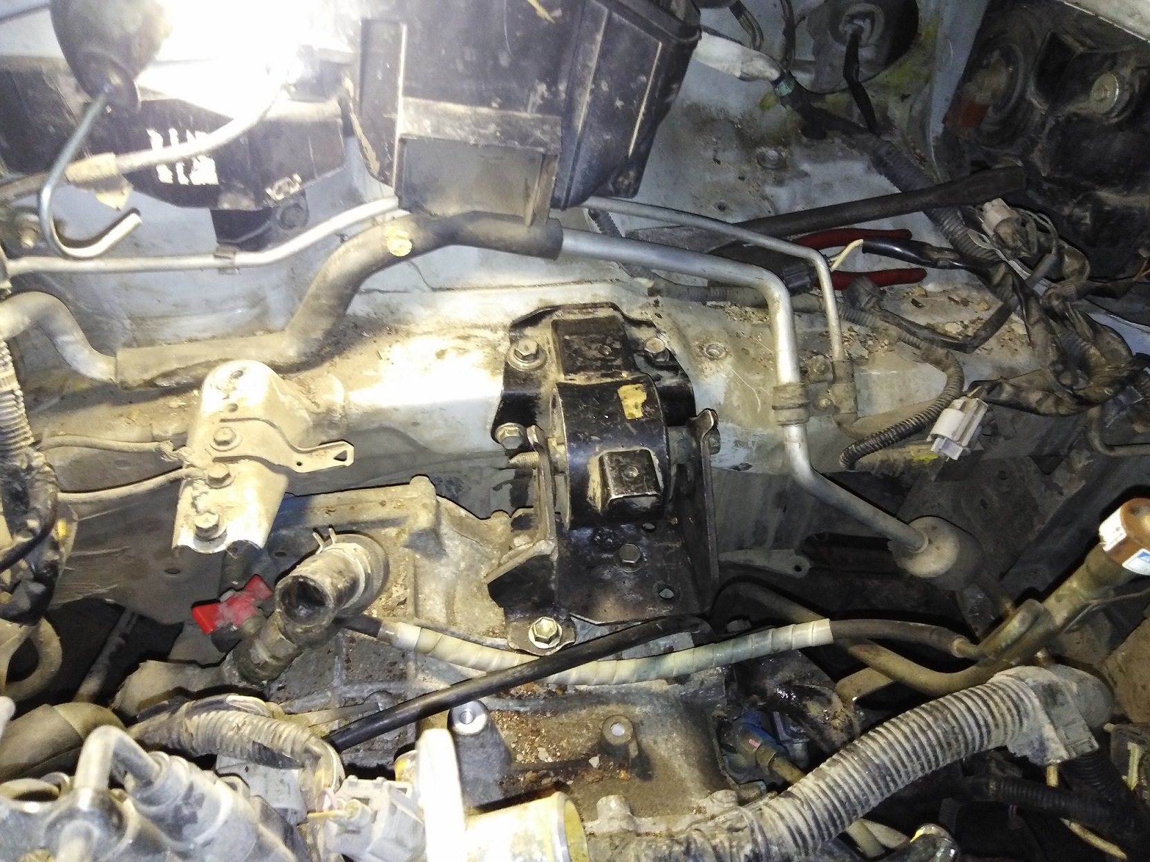

Дальше начались мороки "выставки" двигателя с АКПП!! Выставил - вроде ровно!! Ставлю балку с лыжой (переднее крепление переделывать не пришлось)!! Следующая проблемам!!! Не заходит правый привод, немного уперается в балку, но все же вошел!! Балка прикручена, привода стоят, тут картина становится более ясной. Заново измеряем!!!
И вот, верх и низ в числах не сходятся (низ ниже нужного, вверх выше нужного - как бы это не звучало), понятно, что нужно больше заваливать, правая сторона ближе левой к моторному щиту на 5мм!! Правая подушка не менялась и меняться не может, нужно двигать левую!!! Двигаем, и тут поддон кпп почти уперся в балку, осталось буквально пару мм!!!
Делать не чего!! Нужно сдвигать двигатель вперед!! Вновь откручиваю балку, рейку все сопутствующее, что бы была возможность добраться до заднего крепления. Снял подложил гайки (5 или 8 мм на глаз просто нашел одинаковые) под все три болта, прикрутил назад. Двигатель сдвинулся вперед, естественно немного завалился, что мне и нужно было, появился нормальный зазор между кпп и балкой!!! Получилось выравнять правую и левую сторону!!!
Добавлено спустя 14 минут 51 секунду:

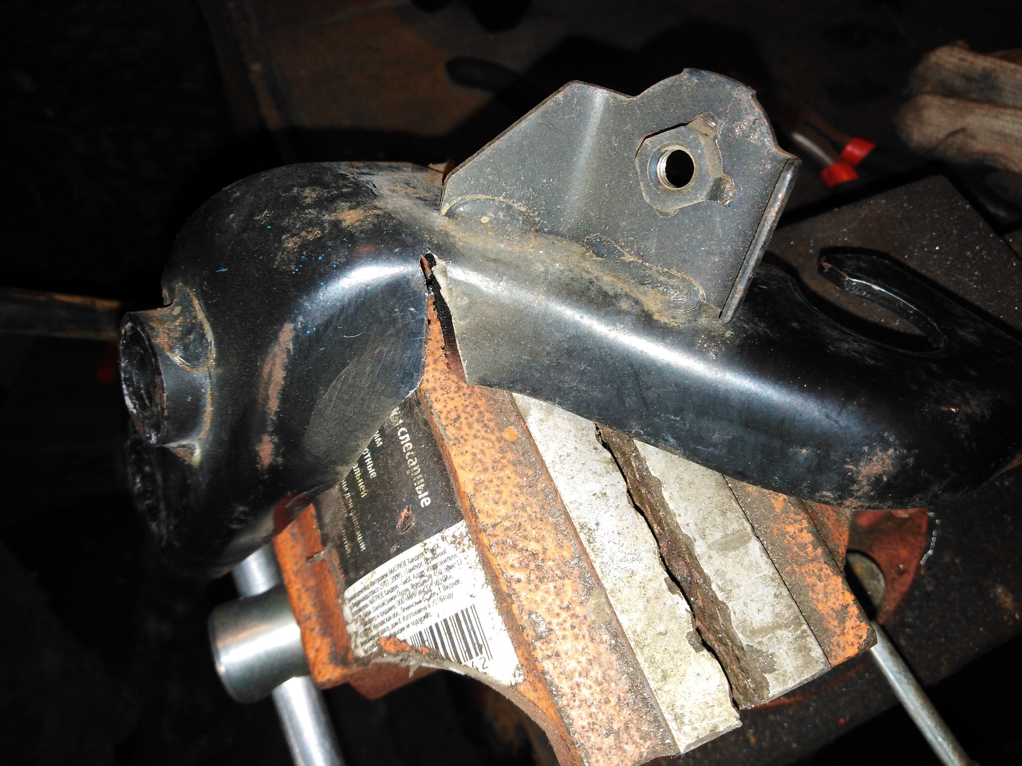

Забыл добавить фото перевваренного левого уха заднего крепления!! Исправляюсь!!!
Добавлено спустя 4 минуты 45 секунд:
Далее приступил к изготовлению левого крепления!! По существу, сварил одно из двух- своего и крепления гаи!!! Ну как получилось!!!
Добавлено спустя 12 минут 6 секунд:

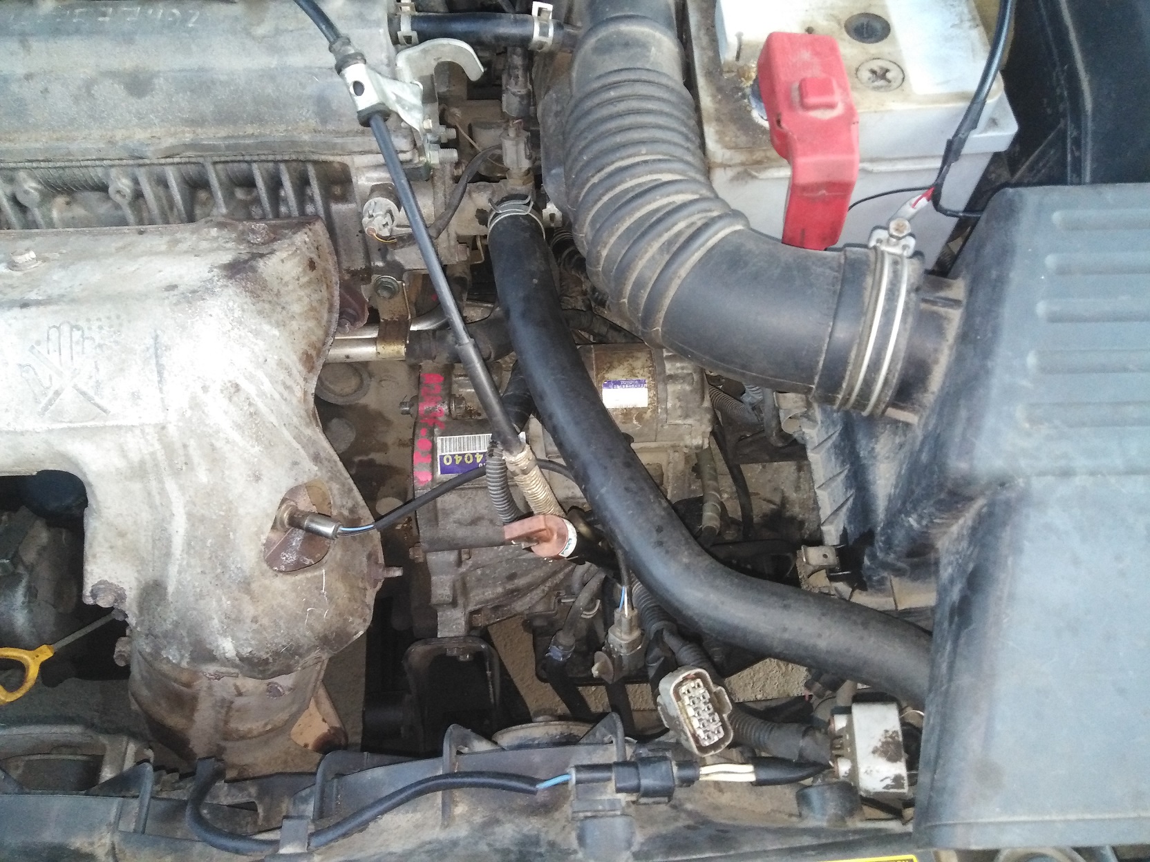

Все двигатель стоит на подушках!!! Немного "не бьются" в цифрах верх и низ нужно больше завалить двигатель, но сил вновь откручивать заднее крепления уже нет, да и подкладкой больше гаек уже не обойдешься, нужно вытачивать втулки под болты на 10, думаю длина втулок должна быть миллиметров 15, будет в самый раз :good: хорошо бы их между собой укрепить каким либо каркасом жесткости и приварить к креплению, собственно и болты длиннее подобрать!!! По возможности сделаю добавлю, хотя и так тоже не плохо!!!
Добавлено спустя 3 минуты 20 секунд:

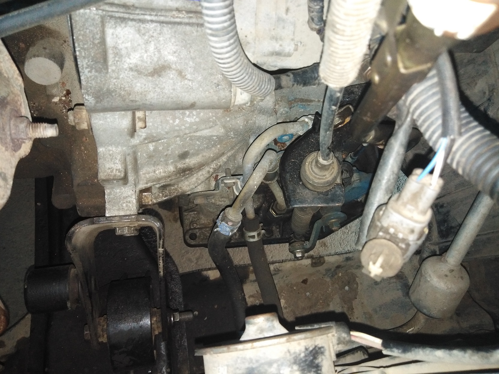

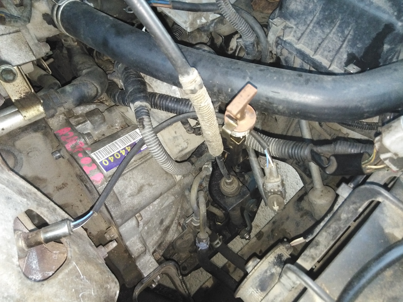

Далее стал устанавливать трос акпп, немного не достает!! Подпилил подогнул как надо, заварил, крепление троса готово!!!
Добавлено спустя 20 минут:
Тепплообменник и кпп соединил маслостойкими шлангами!!!
Установил радиатор, следующая проблема - трубка щупа уперлась в верхний патрубок!!! Что легко исправляется изменением угла изгиба трубки (а ее немного разогнул), так и щуп легче заходит!!!
В общем в остальное собираем в обратном порядке как разбирали!!! Фишки косы естественно не подходят, что бы завести машину замкнул пины 6 и 9 viewtopic.php?p=361488#p361488
Поехал домой, переключая передачи кочергой!!! По одной короткой поездки судить конечно сложно, да еще нужно сращивать компы, но вроде как машина стала мягче работать и 1 вая передача точно резвее родной, никакого затупа!!!
Больше фото к сожалению нет, может позже сделаю, сказывается усталость и печатаю чуть ли не ногами, руки ужасно болят!!! На самое основное с фотал конечно!!! Еще одна приятность: в 243 коробку заливается дикстрон, который на порядок дешевле т-4!!! Интересно что на щупе написано дикстрон 2 и 3 на сливной пробки дикстрон 2, я залил 3 - тий, так как разница в цене всего 100 рубл.

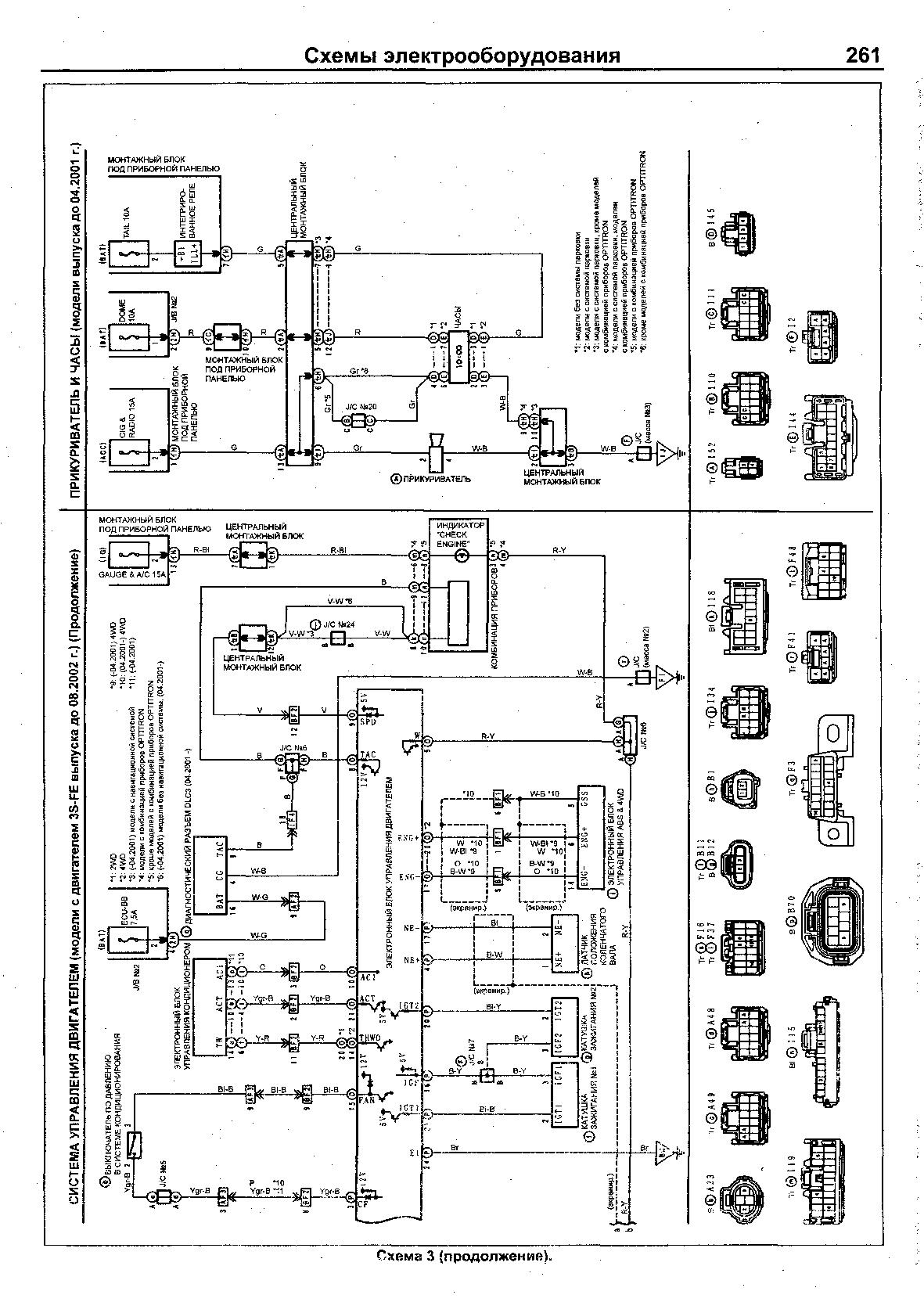

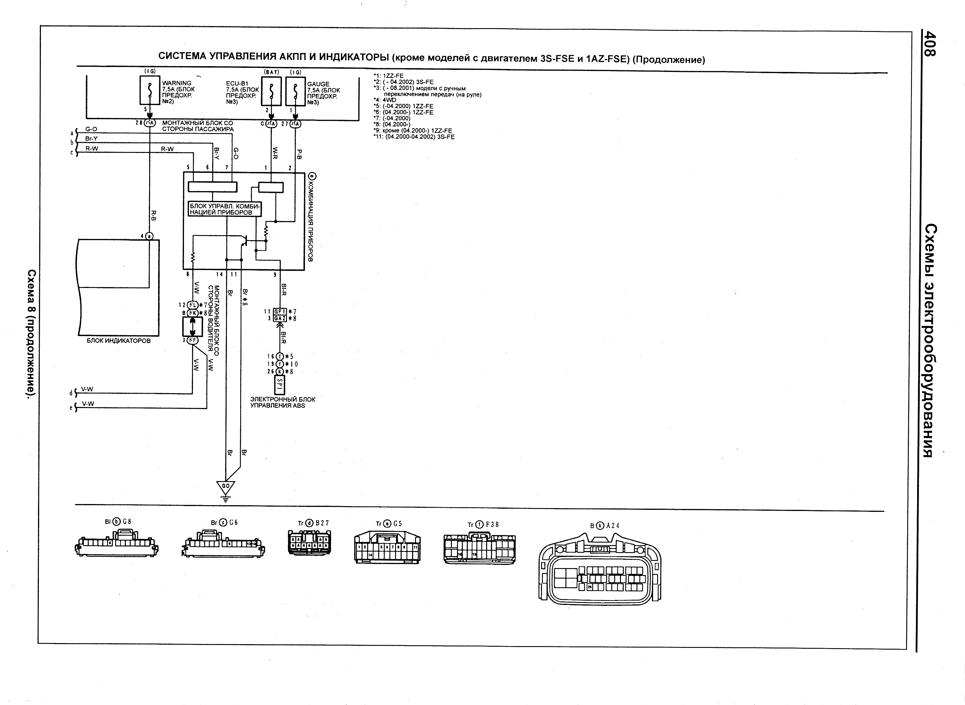

Учитывая ситуацию с карантином, возможно придется и электрику самому перебирать, если конторы так и не будут работать!!
Собственно к этому и вопрос, если есть специалисты подскажите что и как сделать, комп от гаи есть, нужно вот только еще фишки где то найти!!!
Заранее, всем спасибо за помощь!!! :beer: :beer: :beer:

Собственно информация об автомобиле от которого у меня коробка
ИНФОРМАЦИЯ ОБ АВТОМОБИЛЕ
МОДЕЛЬ GAIA ACM1#,CXM10,SXM1#
КОД МОДЕЛИ SXM15G-BRSEK
ДАТА ВЫПУСКА 12.1999
ПЕРИОД ВЫПУСКА 05.1998-08.2002
ДВИГАТЕЛЬ 3SFE 2000CC 16-VALVE DOHC EFI
РЕГИОН JAPAN
КОЛИЧЕСТВО МЕСТ 7-SEATER
ОТДЕЛКА FB01
ЦВЕТ 1B9
Добавим фото!!!

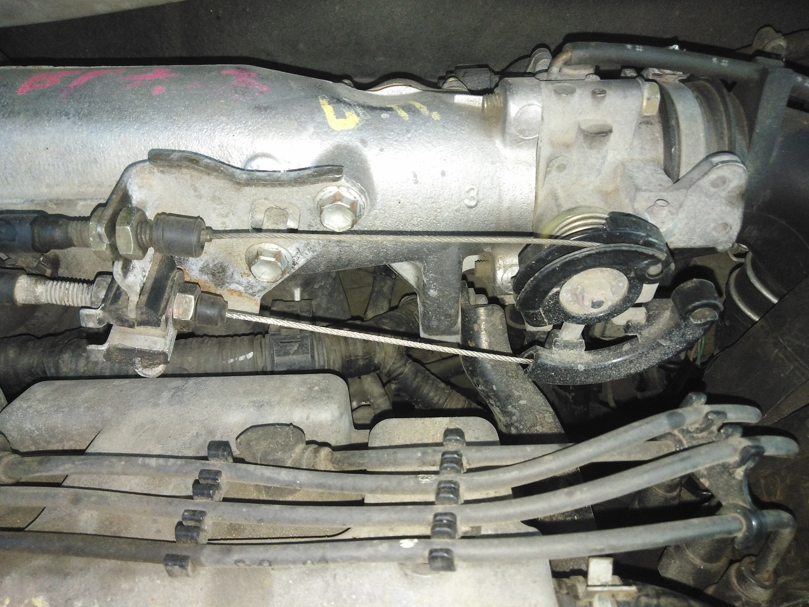

Постараюсь помочь. Есть книга бумажная по Гайке. Написал в личку. С этой коробки идёт трос на дроссельную заслонку?
 Заголовок сообщения: Re: Замена АКПП U240F на A243F-02A
СообщениеДобавлено: 04 апр 2020, 16:16
Сообщения: 2194
Тем: 43
Репутация: 3493
Все верно идет трос на с КПП на дросель, я его подключил! Я так понимаю это кикдаун!!! Спасибо за помощь, пойду сейчас еще пофотаю!!! :good: :good: :good: Мультик в машине есть!! Я так понимаю, типтроником придется пожертвовать!!! :beer: :beer: :beer: :beer:
Добавлено спустя 4 часа 11 минут 57 секунд:

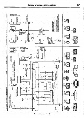

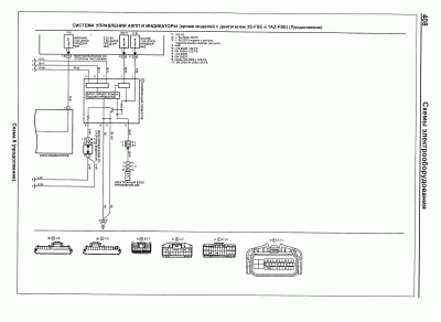

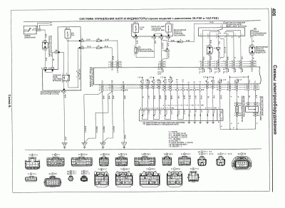

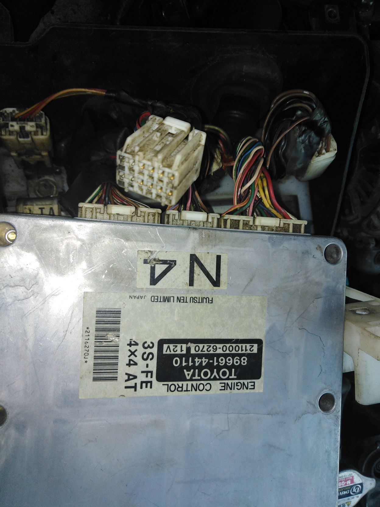

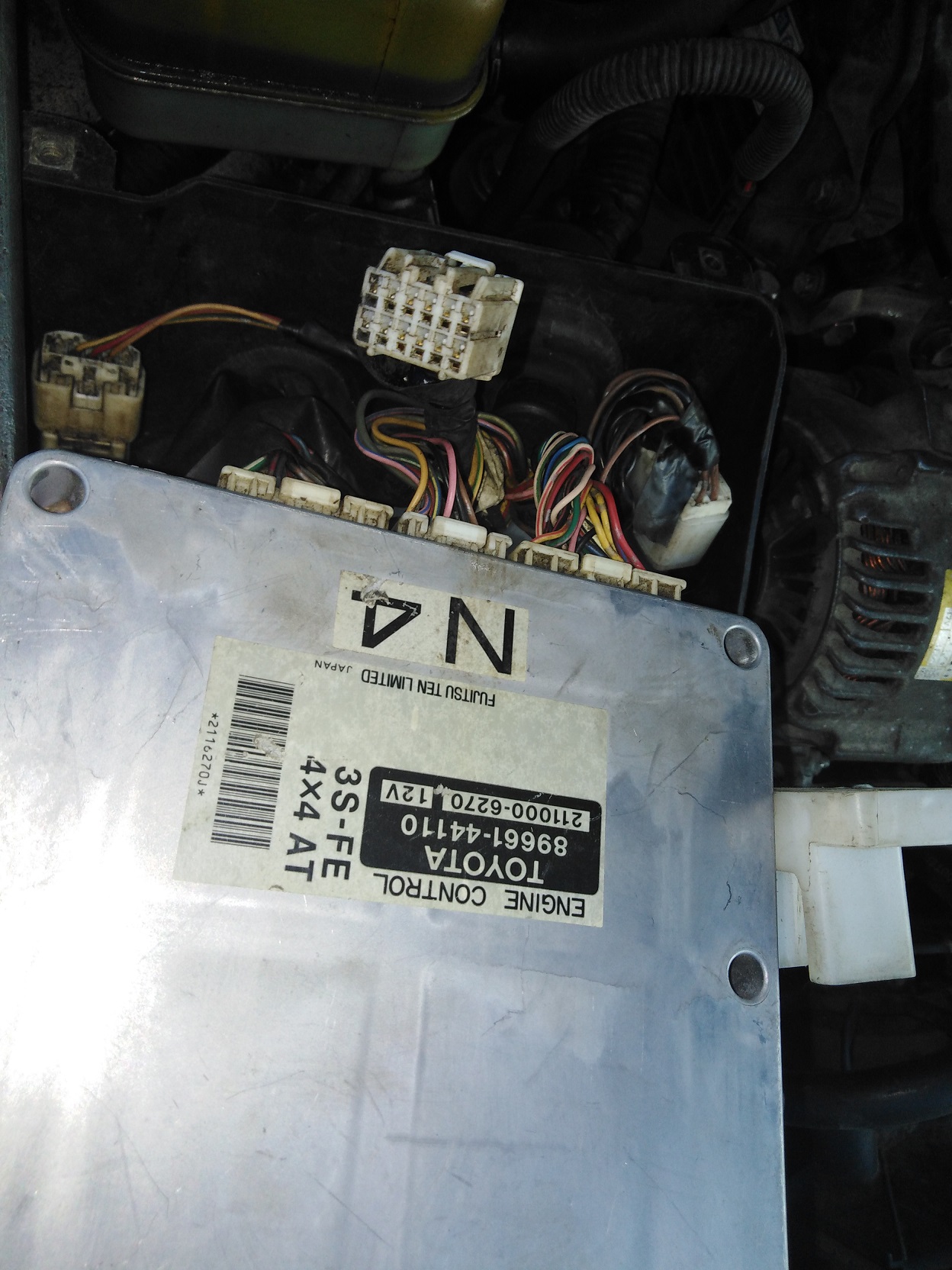

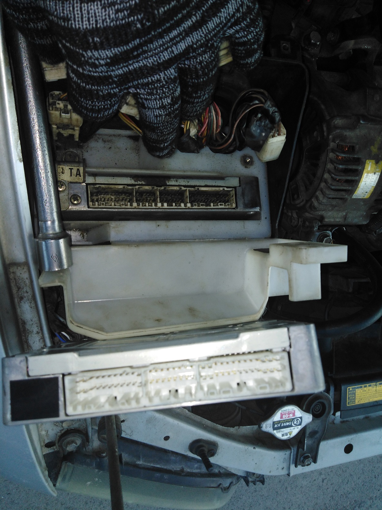

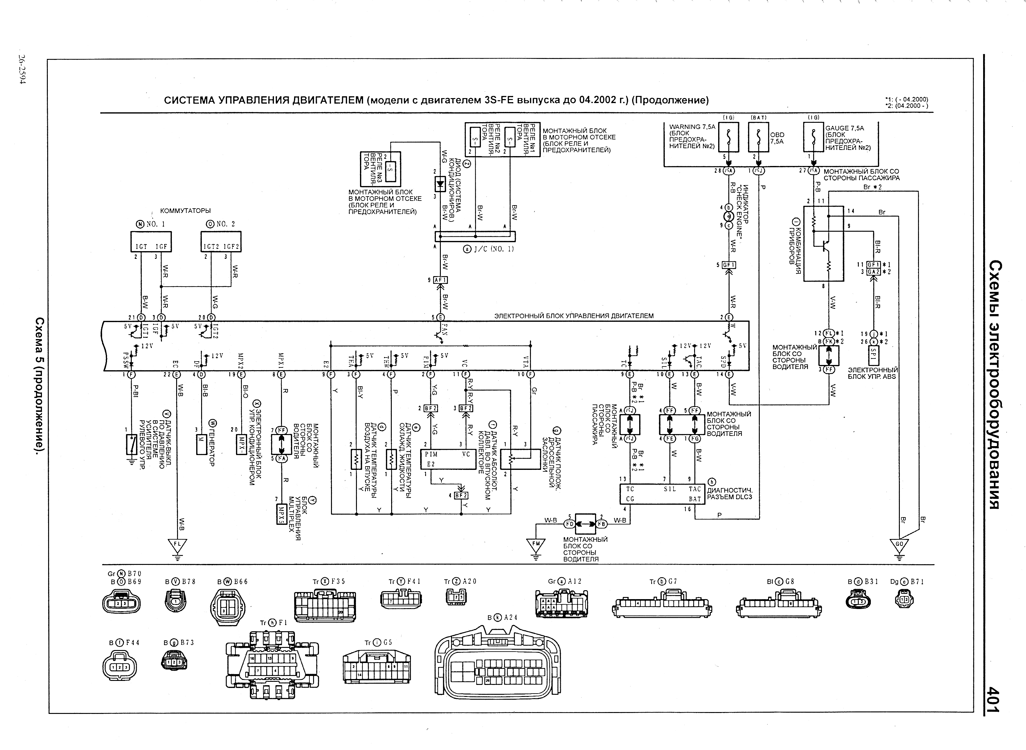

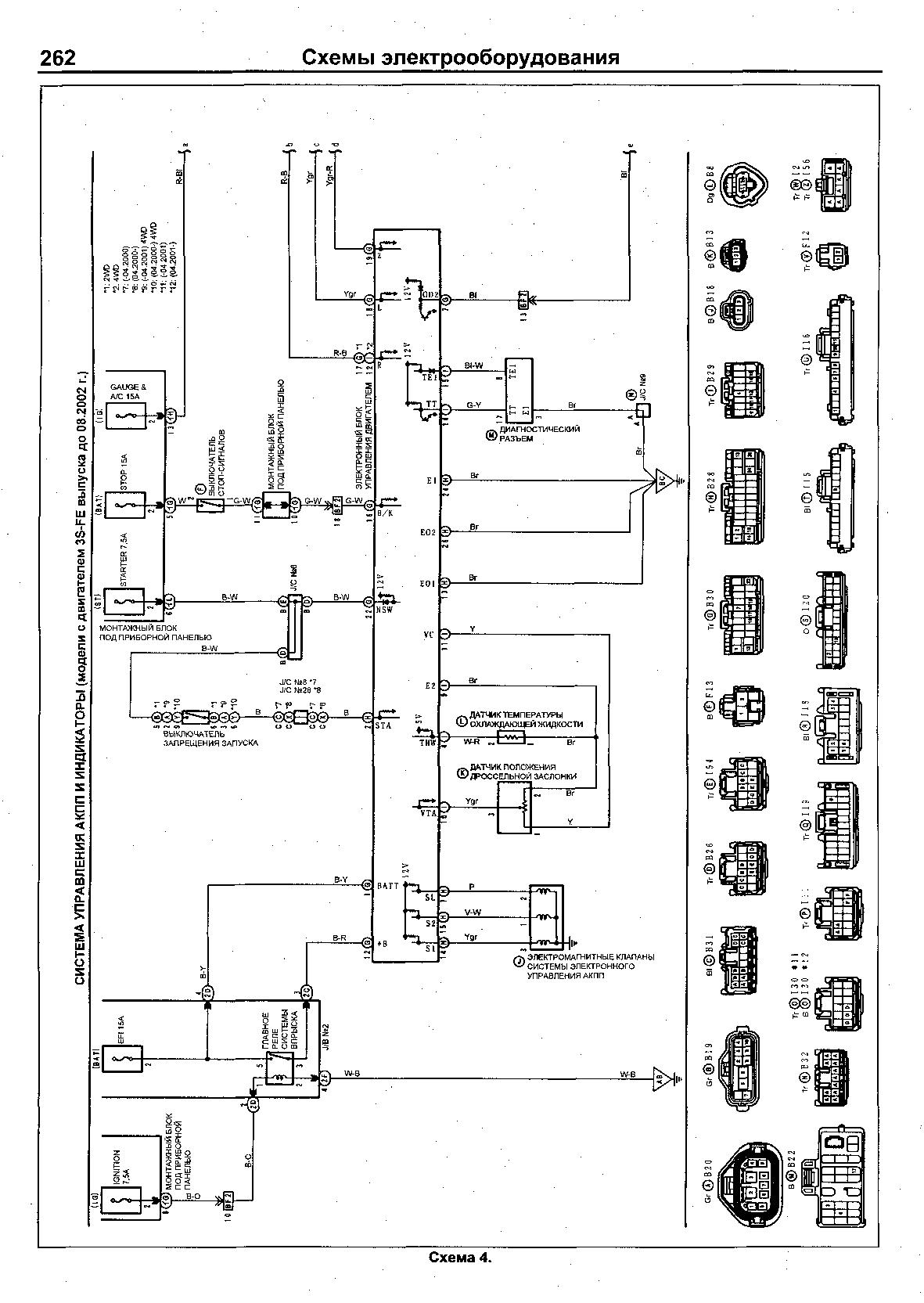

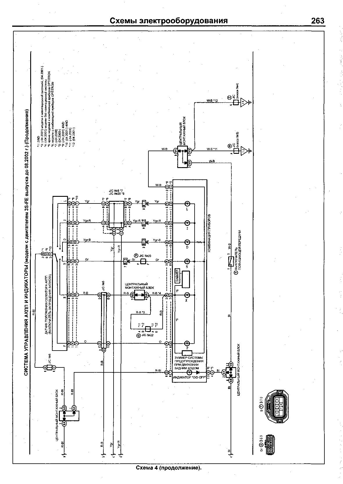

Сделал фотки пинов компов гаи и родного, фишки все подходят!! Только на родном компе на одну фишку больше!!! Так же сфотал дроссель с тросом КПП!!!
Добавлено спустя 22 минуты 30 секунд:

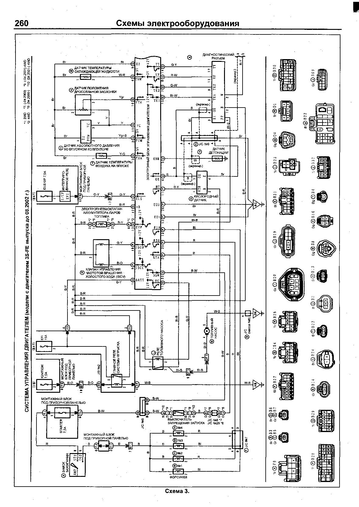

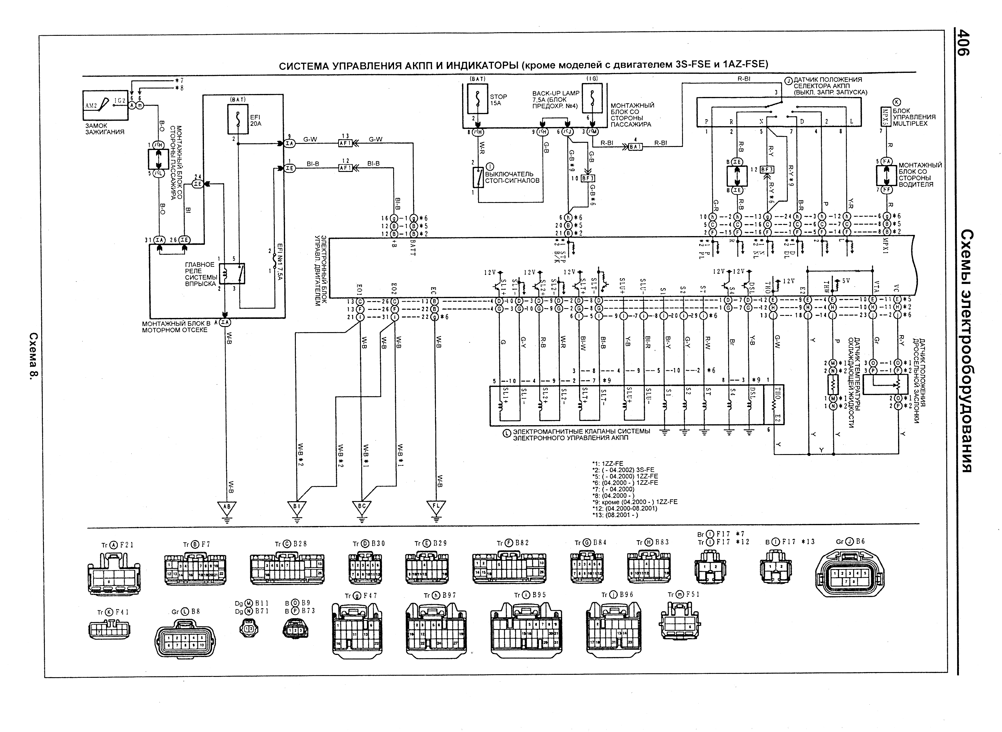

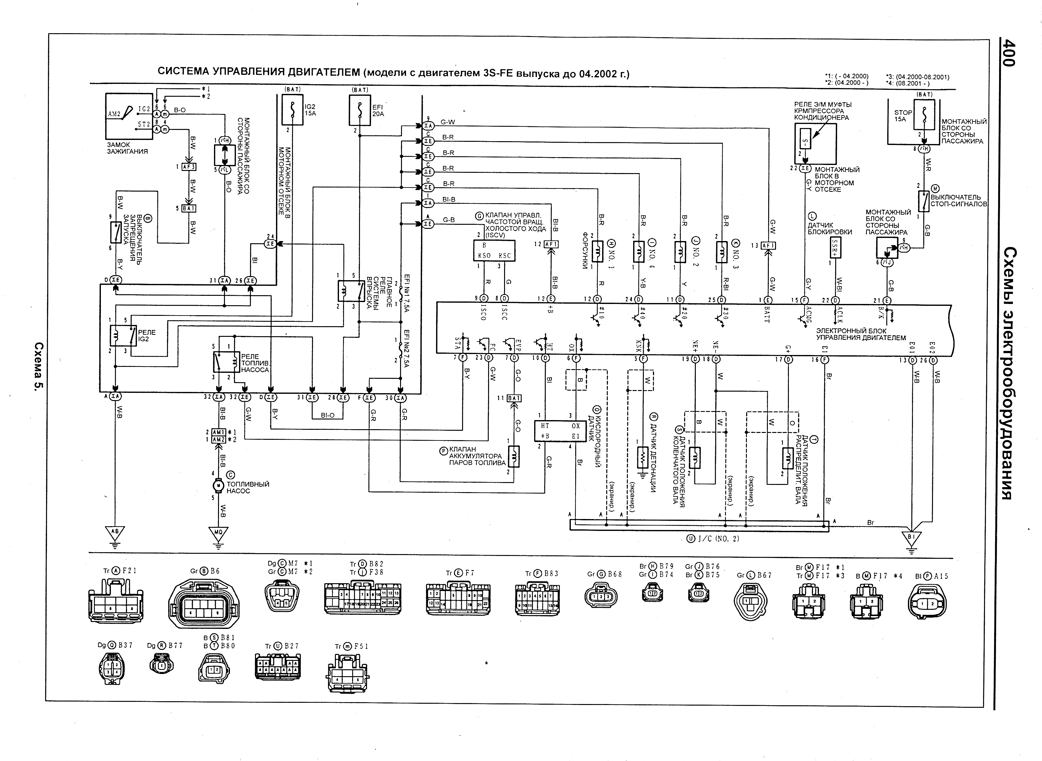

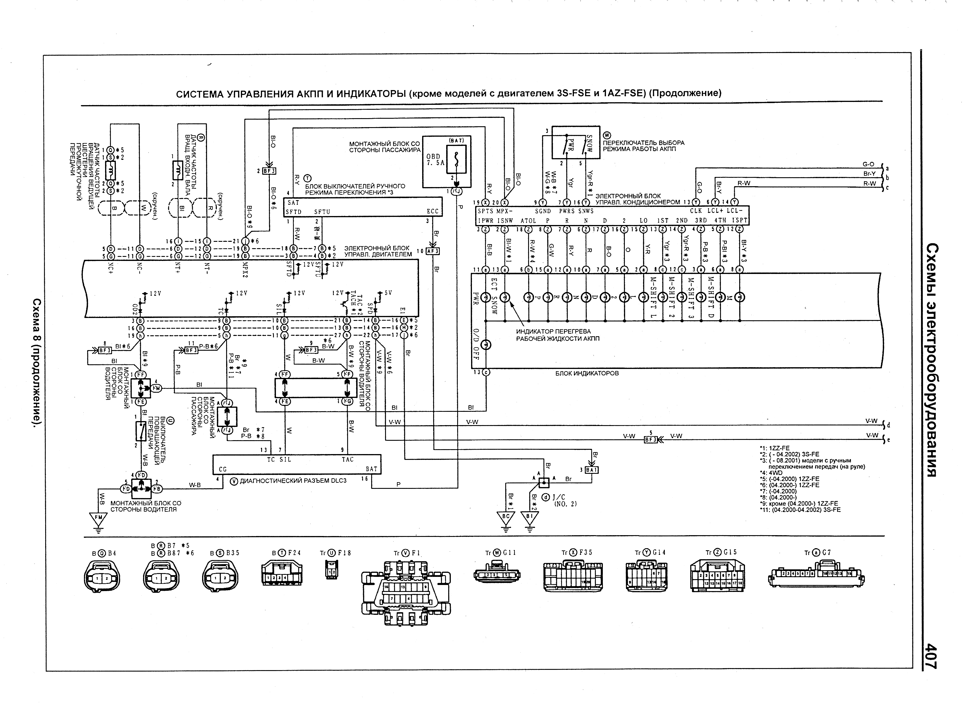

Добавляю схемы управления двигателем и кпп !
Добавлено спустя 2 часа 9 минут 58 секунд:
Вот нашел схему гаи

Трос, это не только кикдаун, это важный элемент управления. Да, типтроник на этой АКПП конечно не будет работать.
