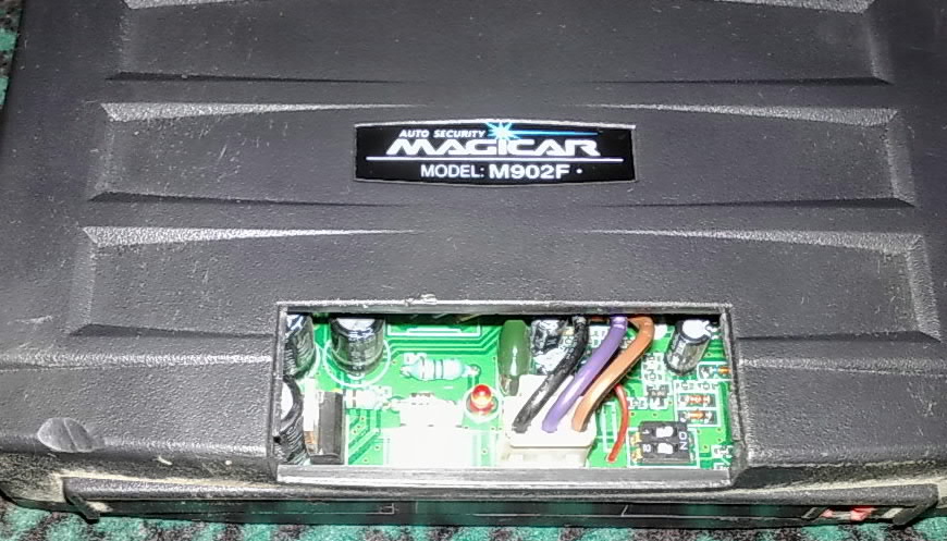

Всем доброго времени суток!
Уехал на охоту, а все это время во дворе машина самопроизвольно тревожила, то сама успокаивалась. Пришел с охоты, сигнал на нуле, никакой реакции. Кнопки нажимаю, на брелке реакция подобная той, словно машина где-то вне зоны доступа. Ни машина, ни сам брелок не издает звуков, моргушек. Раньше при включении/выключений зажигания замки шелкались. Сейчас тишина, словно нет сигналки.
Открыл саму систему, маленький кейс. При включении-заводе машины на плате горит красная лампочка. Попробовал штекер на плате перевести на соседний разъем. Вот здесь замки издают щелчки, не более. Дальше опять не работает.
Что делать? Помогите.
21022013083-001.jpg [ 143.11 КБ | Просмотров: 7309 ]

Аккумулятор зарядить

Причем тут аккумулятор? Машина без проблем заводится. Вот только сига не функционирует. Проблема в этом.
