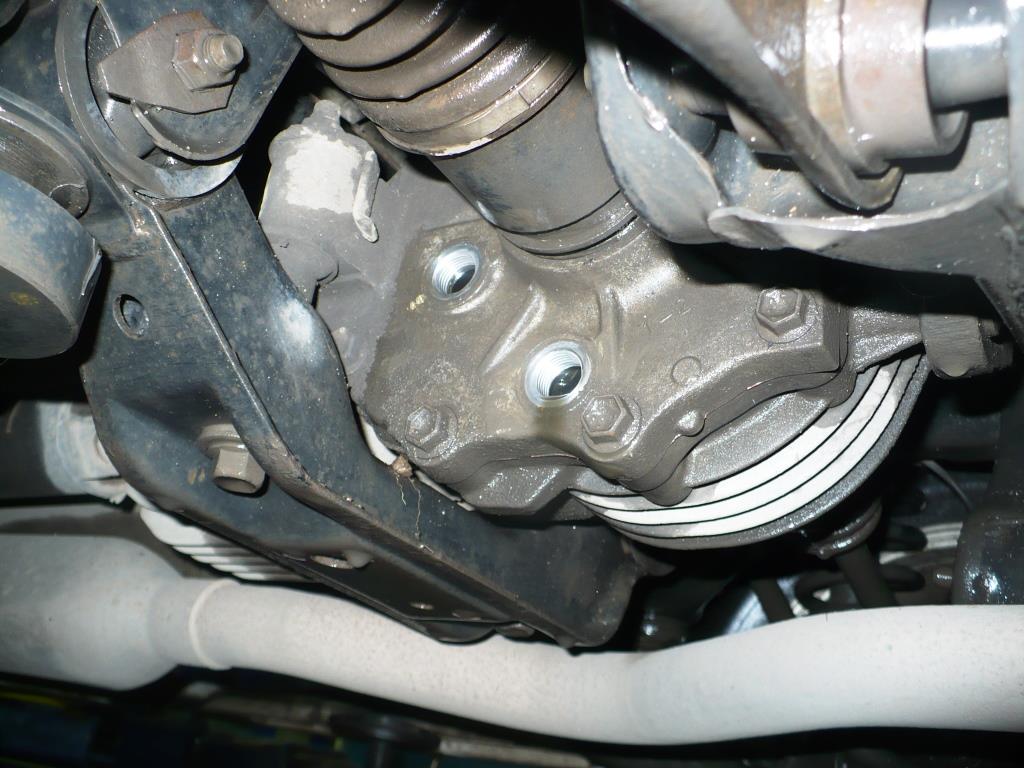

Вопрос простой: Ни у кого нет фото заднего дифференциала снизу, чтоб были хорошо видны вставленные задние проводные валы?
Почему спрашиваю.
Сегодня задрал "бабушку" на подъемник, посмотрел снизу и пощупал что да как.
Увидел что подтекает один сальник на заднем диффе на приводном вале левого заднего колеса. Так вот обратил внимание, что вроде как-то с зазором (или вроде как не до конца) вставлены оба задних привода в дифференциал.
Или так и должно быть?
:smoke: ...
 Заголовок сообщения: Re: Схема подключения заднего редуктора 4WD
СообщениеДобавлено: 18 авг 2015, 08:32
забей на эти разводы....6 лет мокрил разводом этот сальник, и с япии так пришла. Уровень не уходит, масло не капает, зато работы по замене дай бох...
СообщениеДобавлено: 18 авг 2015, 10:29
Репутация: 2079
Только такое
P1040076.JPG [ 120.28 КБ | Просмотров: 2969 ]

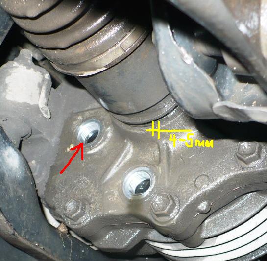

Спасибо за фото. Пойдёт и такое. Тут даже хоть и сбоку один привод, но видно хорошо, что зазор тоже есть. Вот на твоем фото отметил что имел ввиду.
P1040076.JPG [ 61.34 КБ | Просмотров: 2965 ]
Сегодня посмотрел на яме, результат - ни капельки не выдавилось. На радостях заменил правый сальник тоже. Залил/долил в дифф трансмиссионки под верхнюю пробку, получилось долить 120-130мл. Поездил по городу без радио и ...жены :crazy: (ее седан в СЦ), вроде как-то даже тише звуки сзади идут теперь, специально прислушивался.
Посмотрел специально на вынутые манжеты\сальники приводов в сравнении с новыми, так там внутреннее кольцо, что как раз обжимает гранату и не дает жиже сочиться, фактически отсутствует. Песок и время делают свое дело хорошо.

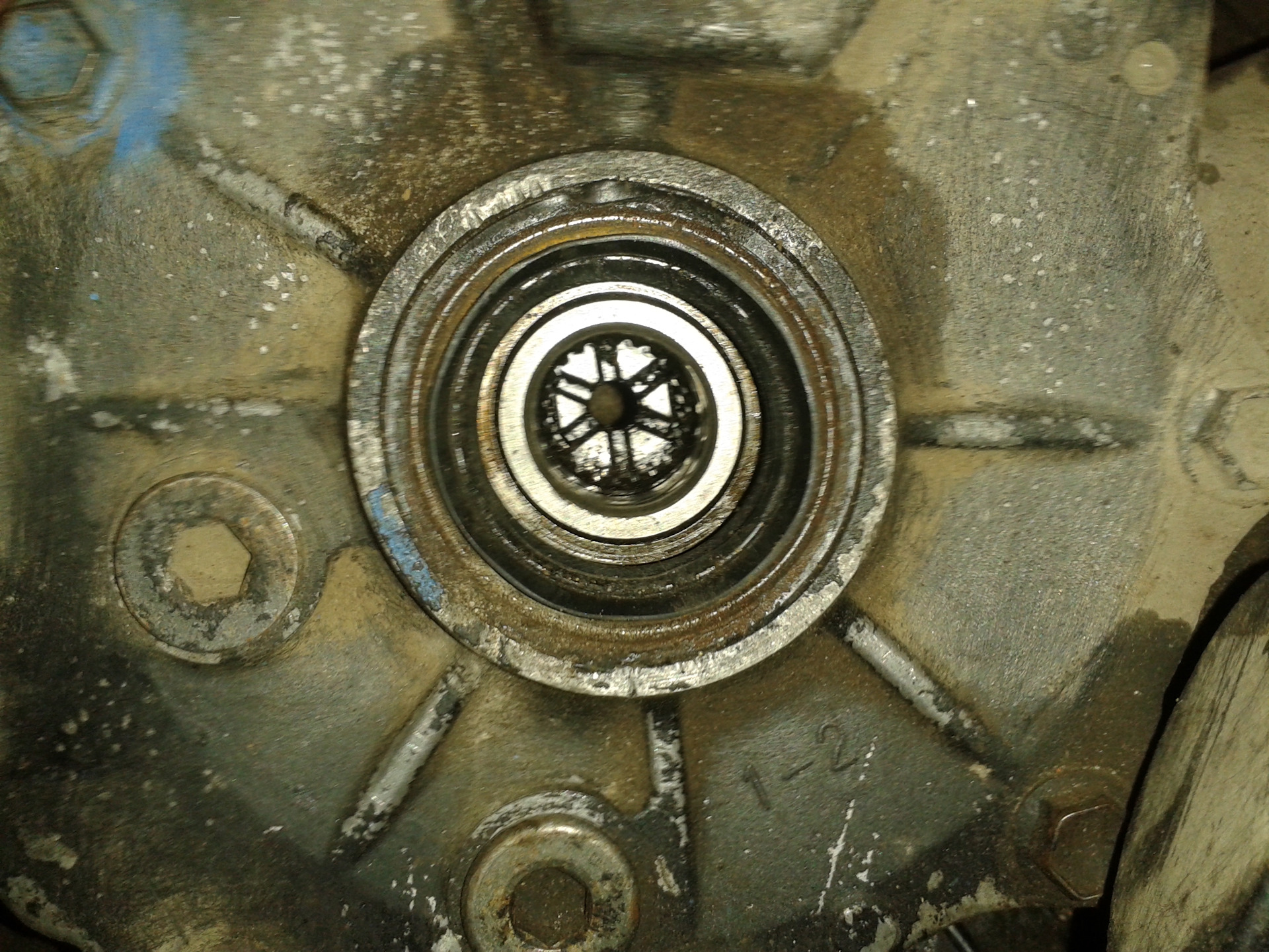

от калдины гте подходит редуктор один в один тоже с вискомуфтой чтобы определить что он с самоблоком надо посмотреть в дырку куда привод втыкается толжно быть так ,если он с приводами то покрутить за привод , второй должен вращаться в туже сторону
1c5c3f6s-1920.jpg [ 967.73 КБ | Просмотров: 2654 ]
