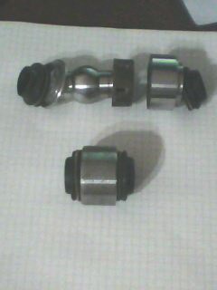

Вот почитал и.. дело в том, что плавающие сайленты бывают разными.. у меня на "сороковке" плавающие выполнены как бы в корпусе тяги, т.е. как бы не разборные (но это вопрос тоже спорный, вполне возможно поменять "внутренности", т.е. саму капролактановую/полиамидную (точно не скажу) втулку шара), а есть и выполненные в обойме, эти меняются на раз-два, т.е. легко выпрессовываются и так же запрессовываются, у них серьга тяги под сайлент простая, цилиндрическая, без всякого конуса.. у меня сейчас есть комплект моих "родных" (заменил на контракт, но зря, мои ничуть не хуже были), вот и думаю поэксперементировать с заменой начинки, тем более, что люди так уже делали и вполне успешно..
Добавлено спустя 13 минут 39 секунд:
Вот фото цельного и разобранного плавающего сайлента..
IMG0153A.jpg [ 8.97 КБ | Просмотров: 3886 ]
Один из сайлентов разобрал, сточив на наждаке край обоймы, так вот выглядят внутренности ..
Такие сайленты (в обоймах) меняются без проблем, мне же в каком то смысле "не повезло", мои тяги с плавающими в корпусе тяги .. :(

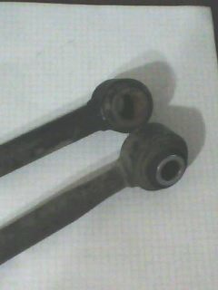

Вот фото поперечных тяг (моих) .. верхняя с обычным сайлентом, к балке, нижняя с плавающим, к цапфе..
Поправочка.. все четыре тяги одинаковы (четыре сайлента обычных, четыре плавающих), просто расположил рядом разными концами, для наглядности..

у меня на 4s тяги с пластмасовой втулкой с конусным отверстием в самой тяги , салент воткнуть не получилось делали из какогото материала типа пластика втулку новую и на место все

Это и есть так называемые "плавающие" сайленты, см. постом выше, первое фото, разобранный "плавающий", но внутренности с родной тягой идентичны.

да я же написал внизу 2-й страницы номер оригинального шс - чего вы мучаетесь? сняли вальцовку и перепрессовали его. себе сейчас так буду делать, а заодно на 41-й сделаю регулировку тяг как на 30-х, а то сзади эксцентрика не хватает вывести схождение нормально - пришлось аж тягу порезать одну и встык сварить :)

а теперь я отчитаюсь) поменял сайлентблоки в нерегулируемых тягах сам, выпресовывал и запресовывал в тисках, в пыльники добавил литола, что бы вода сильно не попадала. а вот регулируемые тяги бывают двух типов - в одних выпресовываются, а во вторых нет) и у меня как раз таки те что не выпресовываются) пришлось тяги целиком брать по 2тр где то каждая. весь ремонт обошелся где то около 8-ми. кстати по поводу страха что их вырвет если они брякают, то это паверно напрасные волнения) если резина и полиуретан может так сделать то плавающие даже пр и большом износе не выскочат. особенно на тех тягах где сайлентблоки не выпресовываются. если есть износ то вас ждет только неустойчивость на больших скоростях. что бы не менять сайлентблоки периодически заглядывайте на них что пыльники целые. если порвались то самим попробовать сделать, т.к. пыльники на них не продаются. и не забудьте добавить смазки для лучшей герметичности но не переборщите, что бы пыльник не слетал от переизбытка. в качестве альтернативы пыльникам мне прищло в голову только презерватив= ))) и кто говорит что можно менять плавающий на олиуретан, не ведитесь, возьмите и посмотрите как вращаются те и другие. фух. вроде все)
