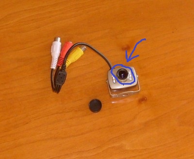

Может быть и не Айс!! Со временем корпус переделаю есть задумки :wink: ! Но не сейчас она у меня отлично работает выполняет свою функцию на 100%. Обгоняю иногда там где все машины не могут обогнать т.к не видят что на встречке. А вот камера снаружи была идея но испарилась т.к надо четко видеть что происходит на расстоянии на встречной полосе а после грязи и дождя она будет видеть размытое изображение а это не безопасно !!! P.S Лично поставил 4 друзьям такие же камеры которые тоже говорили что испортил вид в салоне. И нечего больше не говорят что портит вид. Главное это функциональность а Красоту потом наведем.!

Камера не помню как первая называется, но вторую помню SHARP наименование VQ29C-B12(Квадратный миникорпус 29х29мм, 1/4"SHARP,380TВлин.,0.5люкс, 12В,f=12мм / F2.0) так как она не увеличивала, я решил побаловаться обьективом камеры и сломал его, пришлось думать из чего сделать и попался на руки мой старый фотоаппарат фэд 2 с него снял объектив и попробывал дома увеличить получилось но размыто потом расстояние нашел нужное ( между камерой и объективом) получилось!! То что нужно понадобился корпус и тут попались коробочка круглая от таблеток :D и применил её и до сих пор не могу ни как сделать новый корпус. И 3 камеры я сделал так же по этой технологии. Покупал камеру в магазине.
