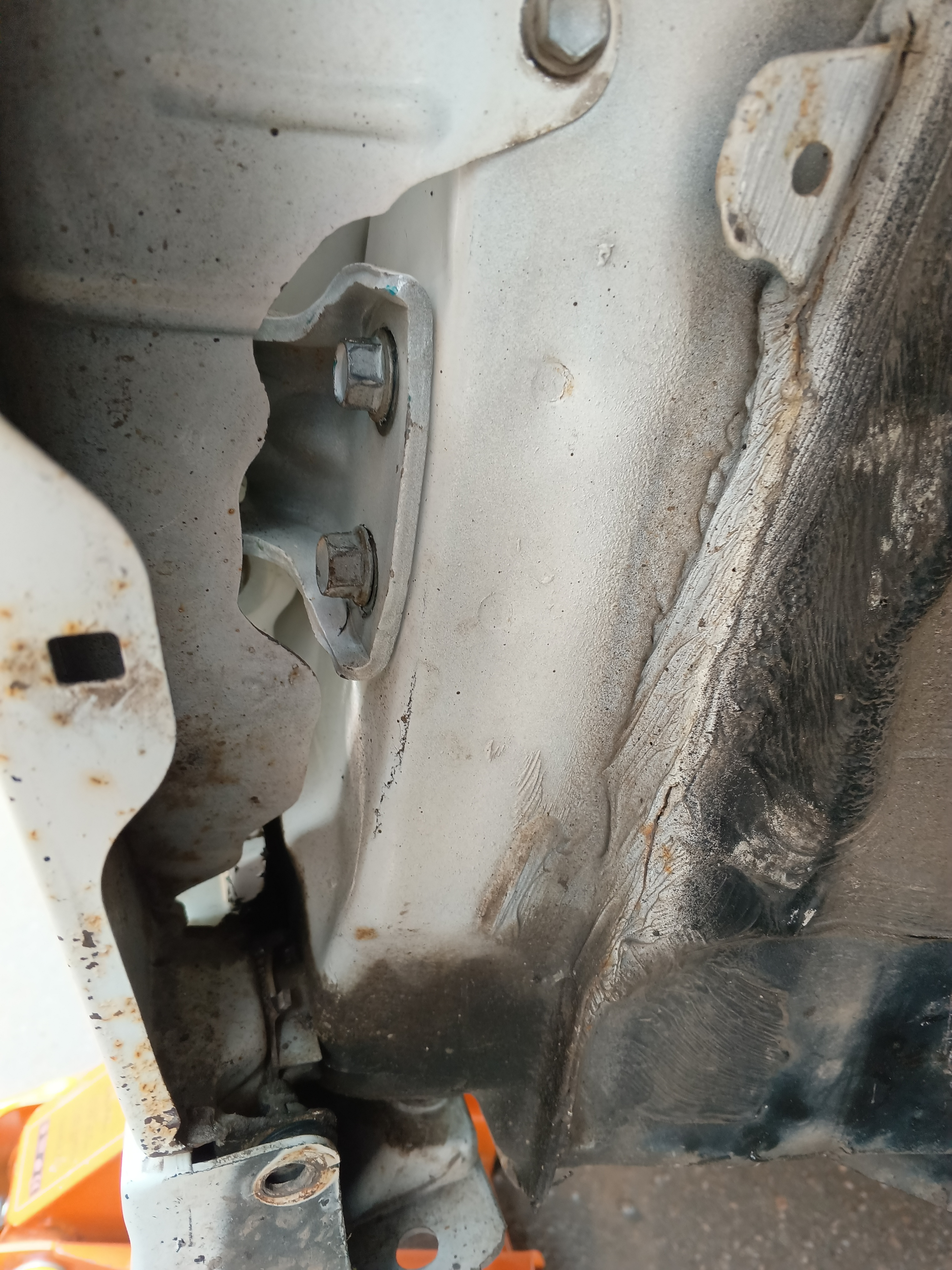

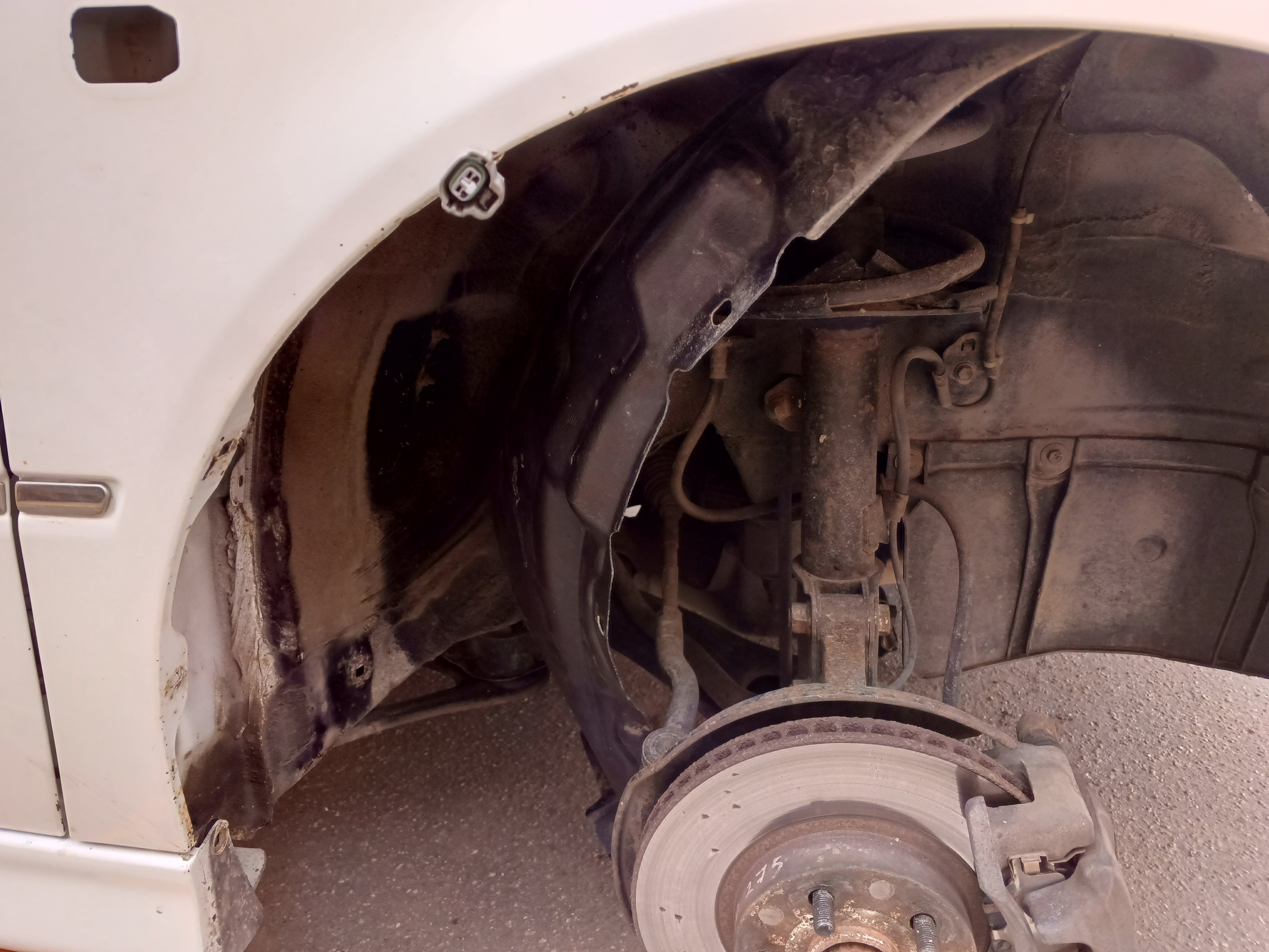

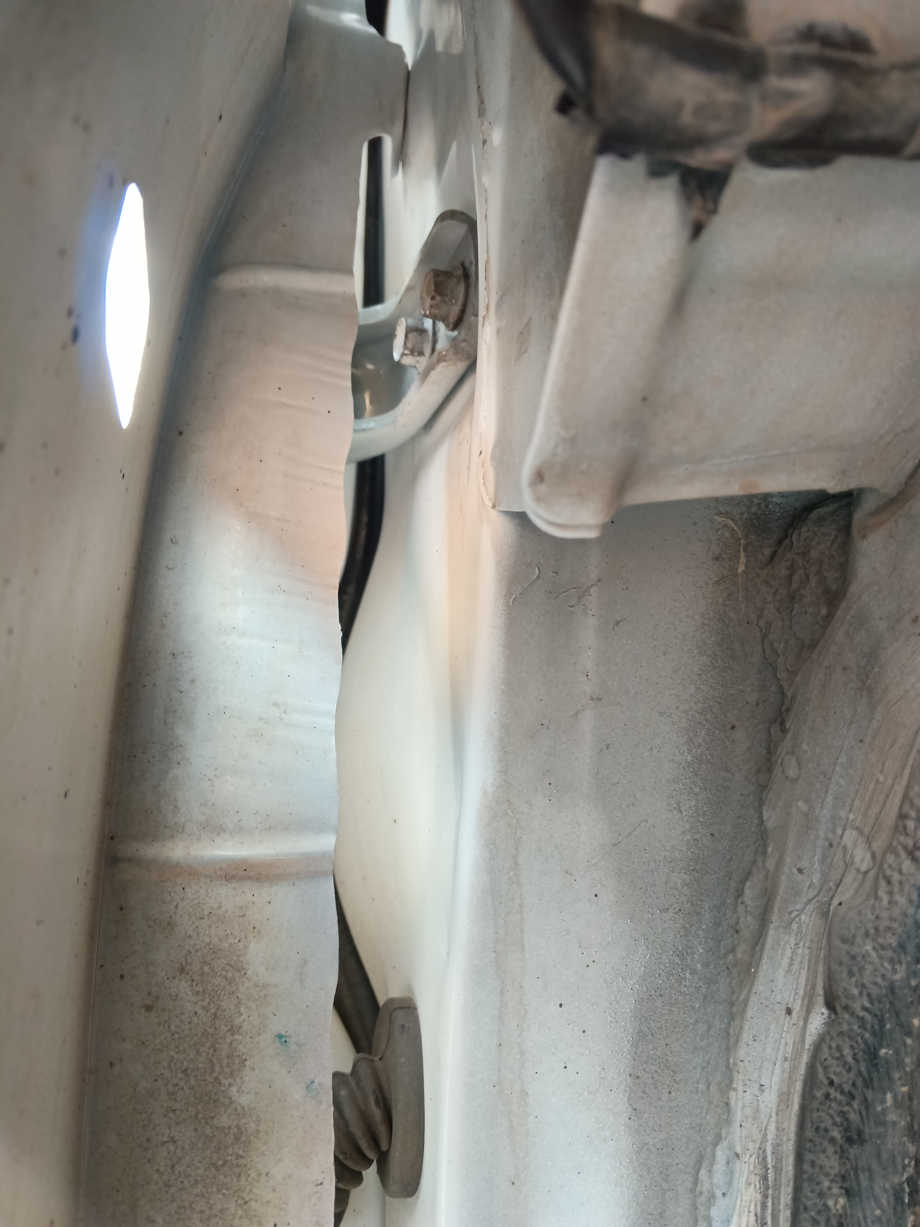

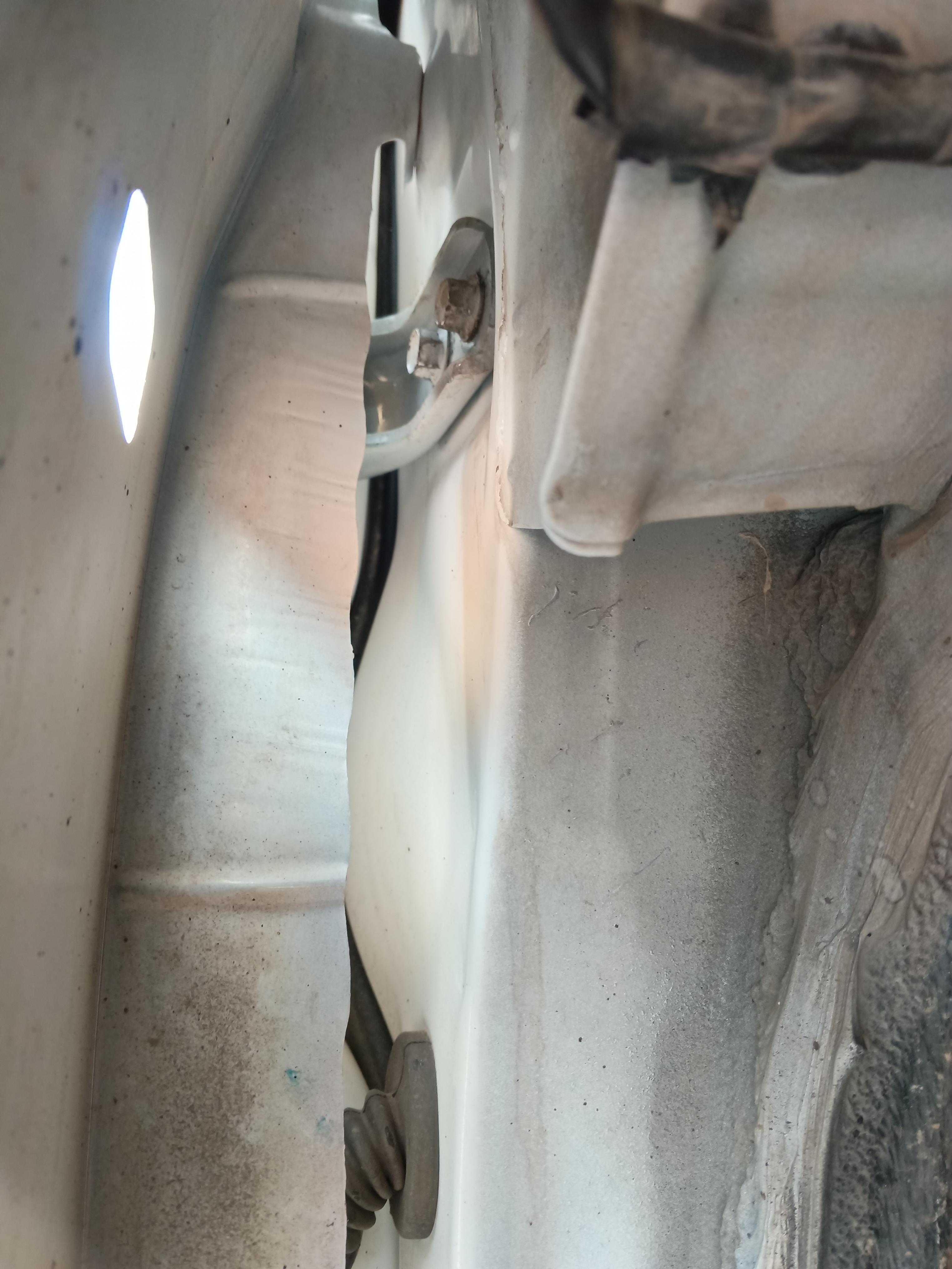

Всё верно. Снимать крыло не надо. Удалось подлезть отогнув только подкрылок. Для удобства снял повторитель поворота чтоб провод не мешал. Менял по очереди, сначала одну, потом другую. Надевайте перчатки, можно ободрать руки. Речь про петли водительской двери. Менял на контрактные.
IMG_20250513_131700_829.jpg [ 2.94 МБ | Просмотров: 3858 ]
Комментарий к файлу: Нижняя петля
IMG_20250513_131707_493.jpg [ 3.65 МБ | Просмотров: 3858 ]
Комментарий к файлу: Верхняя петля
IMG_20250513_131713_669.jpg [ 2.76 МБ | Просмотров: 3858 ]
