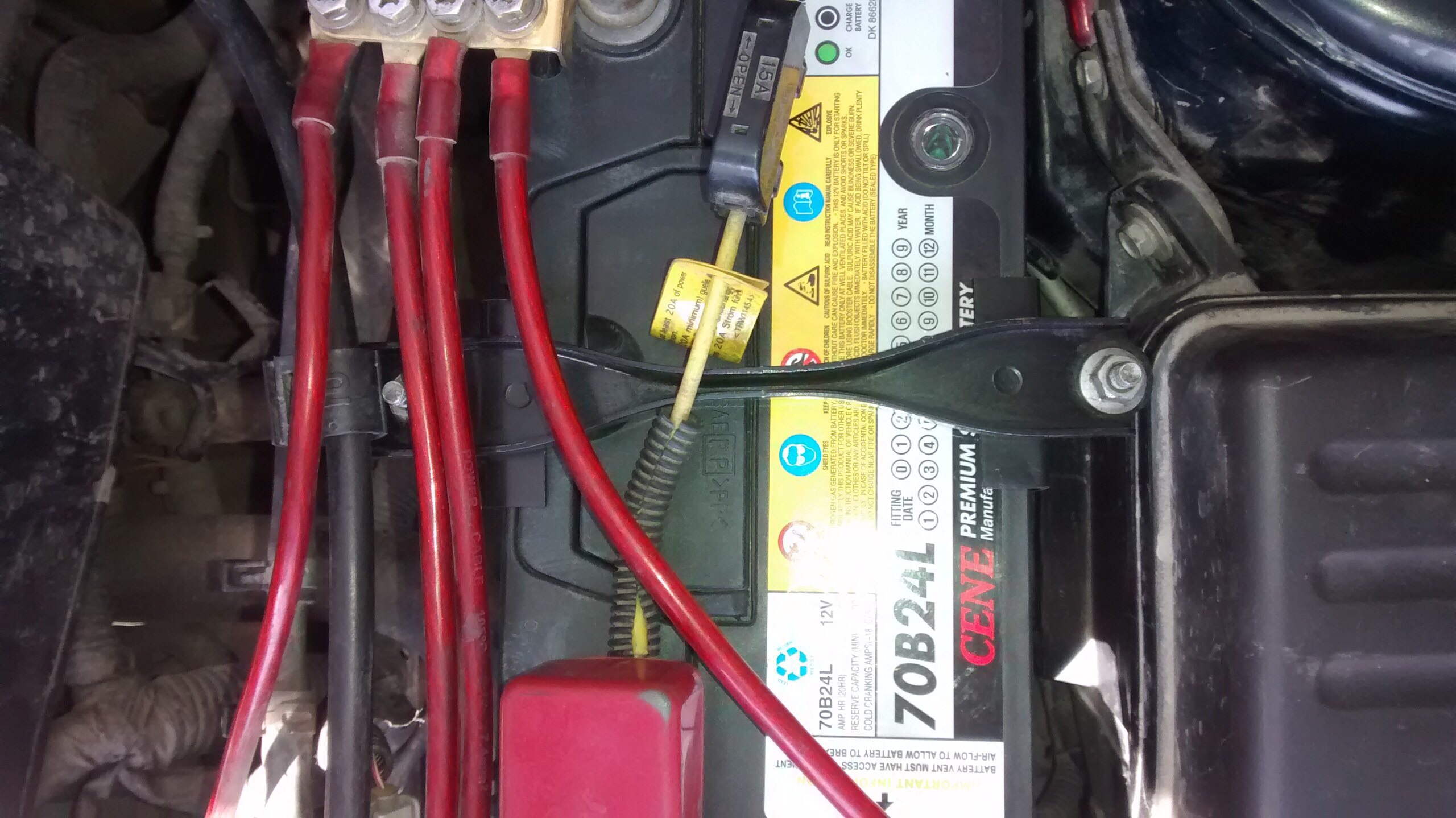

Эх зафотать надо,общем с миру по нитке спасибо местным вистоводам нашли мне крепежи штатные гайки я уже спер на работе с шайбами,планку сделал из уголка а он красивый такой,хромовый,блестящий и крепкий,просверлил отверстия род крепления,снял аккум,снял площадку,выгнул ее, болгарской пропилы сделал чтобы прямо выгнулась,поставил всё на место,закрепил,щас и гламурно и намертво,круче чем на заводе,колхозом почти не пахнет!

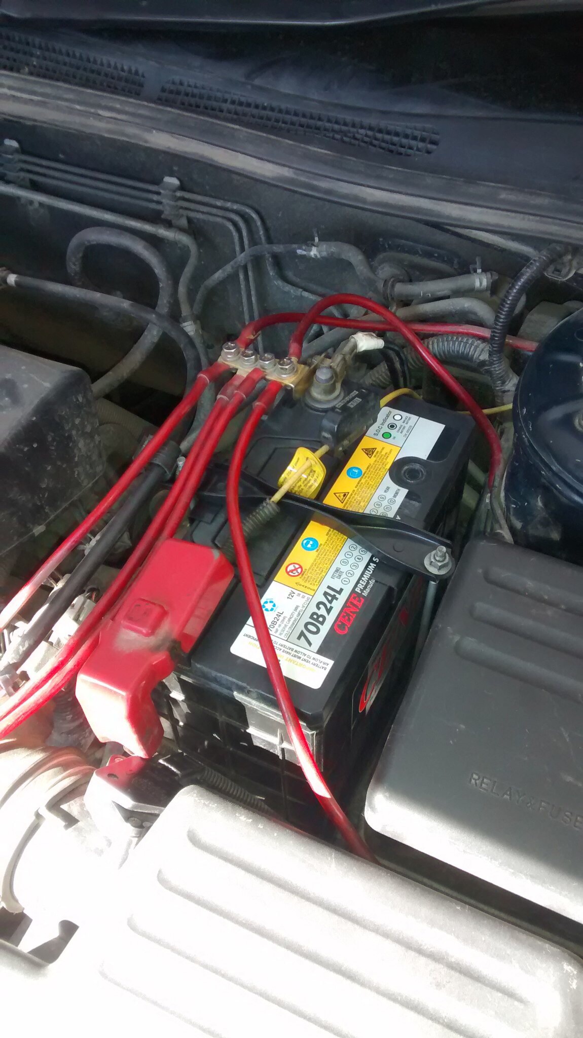

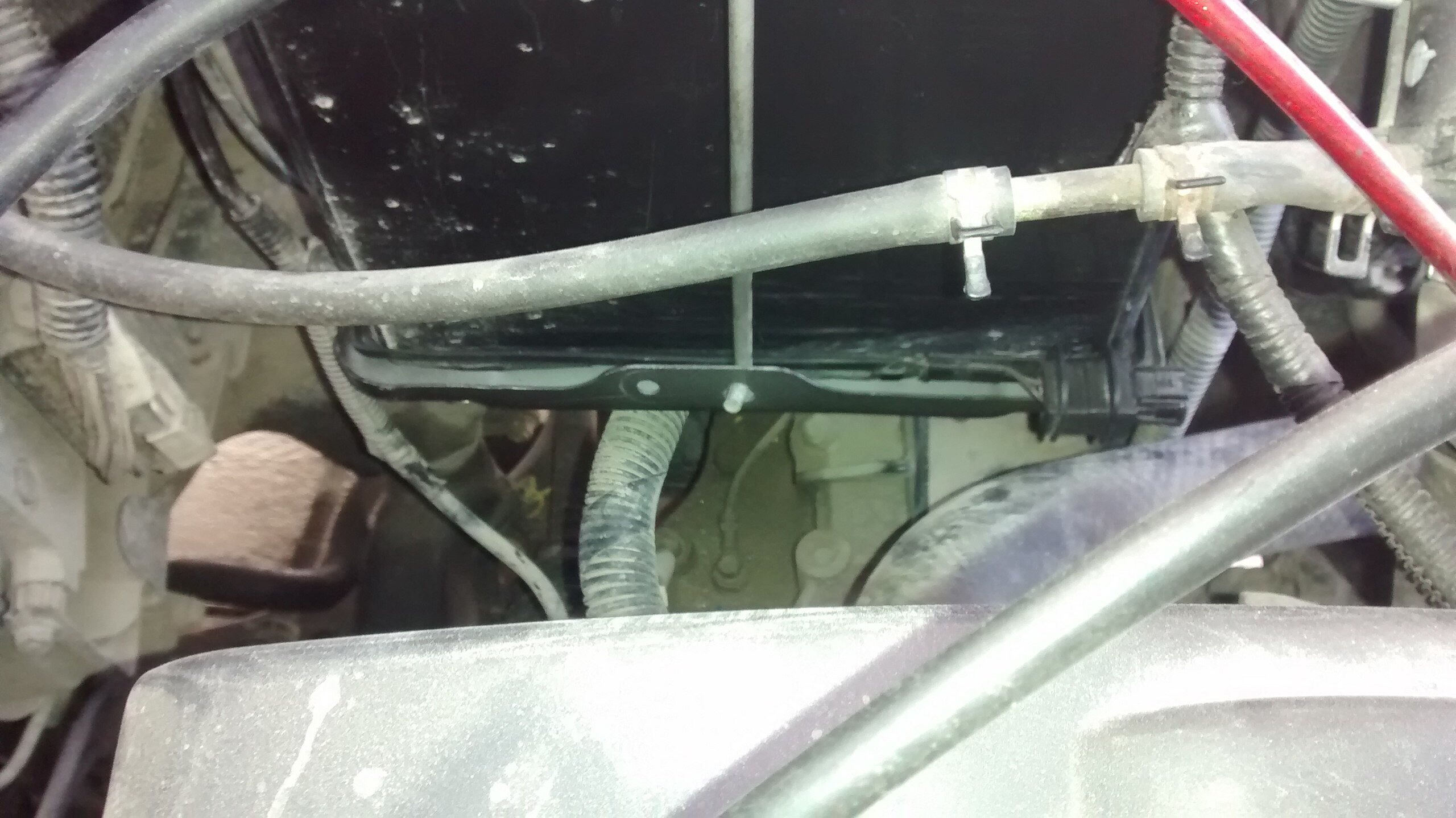

А я сделал вот так :) разве что колхоз в подкладывании шайбочек чтобы металлическая плашка ровно легла.
Комментарий к файлу: Крепеж toyota wish
image.jpg [ 957.79 КБ | Просмотров: 2172 ]
Комментарий к файлу: Сверлим дырки где нужно
image.jpg [ 385.66 КБ | Просмотров: 2172 ]
Комментарий к файлу: Феншуй1
image.jpg [ 641.65 КБ | Просмотров: 2172 ]
Комментарий к файлу: Феншуй2
image.jpg [ 730.89 КБ | Просмотров: 2172 ]
Комментарий к файлу: Общий феншуй
image.jpg [ 457.43 КБ | Просмотров: 2172 ]

А че это за кабеля красные?
 Заголовок сообщения: Re: Крепление АКБ своими руками
СообщениеДобавлено: 06 сен 2014, 18:44
Сообщения: 750
Тем: 53
О машине: SV50G 3S-FSE
Репутация: 614
заземление!
СообщениеДобавлено: 06 сен 2014, 18:46
А зачем так много? 8O
СообщениеДобавлено: 06 сен 2014, 18:48
Сообщения: 750
Тем: 53
Репутация: 614
так надо)))
СообщениеДобавлено: 06 сен 2014, 18:49
Любитель Японии
Сообщения: 1353
О машине: ZZV50 N180G
Репутация: 429
Стандартное количество
К генератору, к головке блока, на чашку, в салон и еще куда то
Чашку хорошо сделал,как на заводе! :good:
