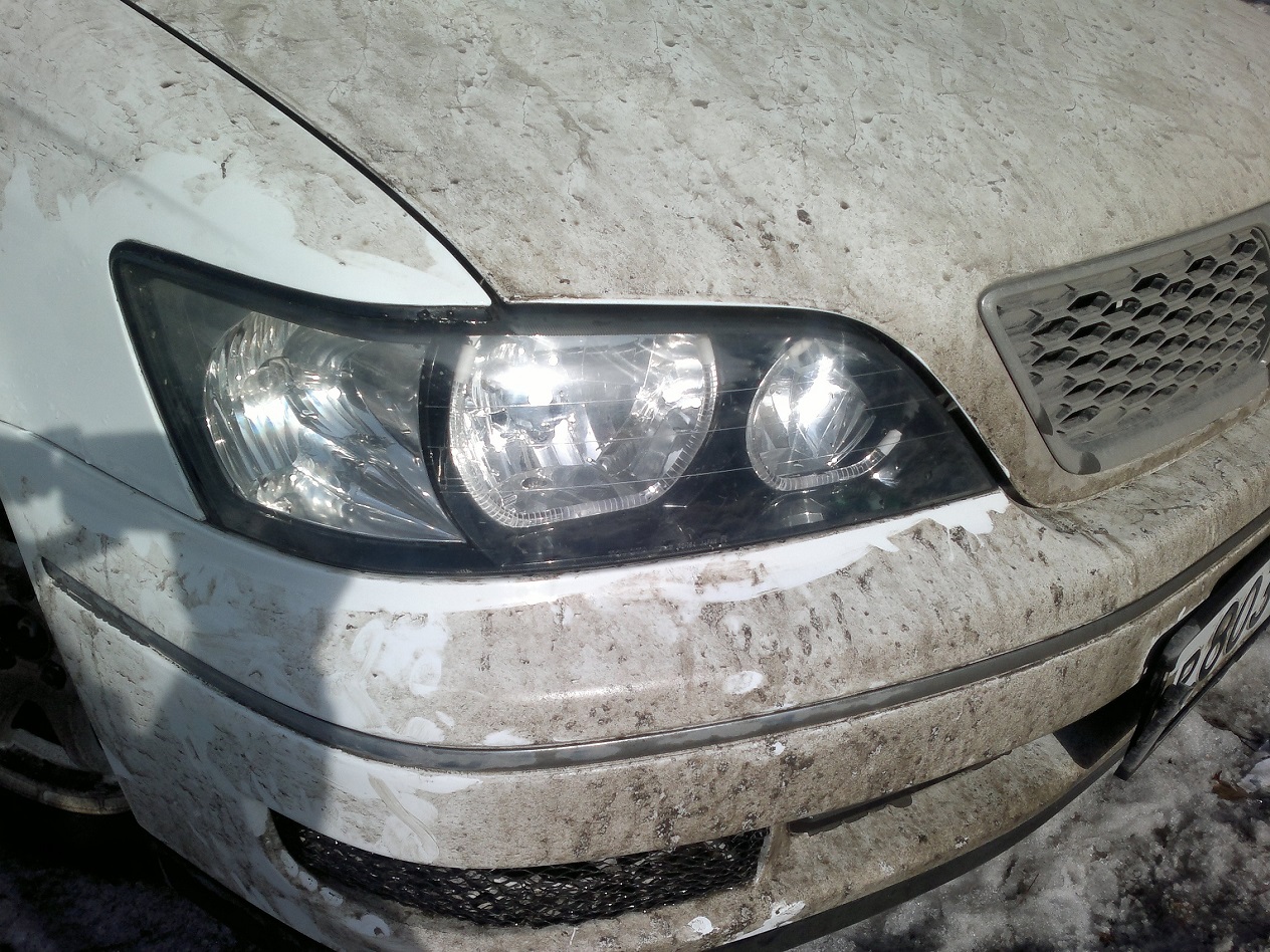

Смотрятся здорово!!! :good: А как, интересно, будут глазки смотреться с желтым ближним или с желтыми габаритами и желтыми туманками? У меня нет ксенона и ставить не хочу.
Кстати, глазки вместе с габаритами загораются?
По вопросу удаленности будущих клиентов. Присылаю, например я, тебе фары транспортной компанией. Ты колдуешь, сообщаешь об успешно проведенной операции (зуб даешь, мамой клянешься, что все гут 8) ), получаешь на карту денюжку :ko_pi_lka: и отправляешь фары тем же макаром.
Отправку фар и доставку обратно оплачивает отправитель.
 Заголовок сообщения: Re: Ангельские глазки своими руками! Отчёт
СообщениеДобавлено: 24 мар 2013, 21:30
Сообщения: 2061
Репутация: 613
я подключил их к габаритам, можно и отдельно конечно, тут дело каждого. как будут смотреться, да нормально будут смотреться, при желании можно и желто-оранжевыми сделать как на бэхе, этот цвет допускается.
а по поводу снятых фар, да кто захочет их снимать отправлять и ждать, еще и за пересылки платить, проще самому и быстро сделать )))
я рад всем помочь как руками и советом, но то что я в другом городе, тут я бессилен

По поводу цвета (бело-голубые или желто-оранжевые). Сфотай как-нибудь машинку вечером, когда еще не сильно темно. Чтобы было видно глазки на фоне желтых лампочек. Надо определиться. :rus:

стержни прозрачные же )) https://www.youtube.com/watch?v=bbh-r1BFNnw

покупал пару раз себе ДХО по 600 рублей, через месяца 2-4 перегорали полностью, а здесь что используется?

вон их и не видно.
свет не сине-белый а чисто белый, это так на видео просто получается.
глазки из оргстекла, стержни прозрачные двух метровые диаметром 8 мм. http://russian.alibaba.com/product-gs/c ... 75409.html
Добавлено спустя 2 минуты 39 секунд:
ДХО не перегорают, они именно на пайках отваливаются от вибрации, их нормально пропаять и работать будут как надо, я их имел честь ремонтировать.
тут используются сверх яркие светодиоды, которые ни как вибрации не подвергнутся ибо они на мертво в стержнях, все пропаяно от души и все соединения в термо усадках

Nik741 писал(а):
Агрессивненько смотрится)) :twisted:
купите за 3000 огни, и увидите что они без проблем работают

я давно уже хотел их сделать, вот ждал более менее погоды и голову ломал где взять стержни, скть их та что ты хоть 10 метров стержень возьми и подсвети один конец. то на другом конце получишь тот же свет, при этом стержень не светится, пока не шлифануть его или ни сделать риску и в месте повреждения проявляется свет
Добавлено спустя 14 минут 27 секунд:
я их купил в конторе ФорДа мне повезло и я ждал всего 2 недели, так как ппопутно шла машина и захватила их со склада в другом городе, поэтому я и за доставку не платил )))
