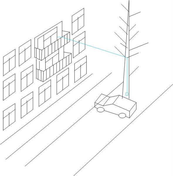

Я свой котел Хотстарт включаю примерно вот такой схеме....пока никто не жалуется и обрезать не собирается :)
view.jpg [ 38.08 КБ | Просмотров: 4641 ]
