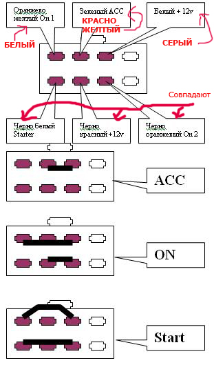

Подскажите кто в "теме" установил сигналку стартлайн Б9 twage со всем разобрался окромя замка зажигания. здесь обсуждалось работа замка и фишка с выводами была вот только цвета проводов в верхнем ряду немного отличаются фото ниже.
У Кого какие соображения как подсоединять????
Да чють не забыл если как на фото то смотреть надо со стороны самих контактов, вверху ключ.

Ну как, разобрался?
Если что, у starline есть сайт с оперативной поддержкой, я в своё время им вопросы тоже задавал. Вот мой вопрос http://www.starline.ru/forum/viewtopic.php?f=31&t=5958
