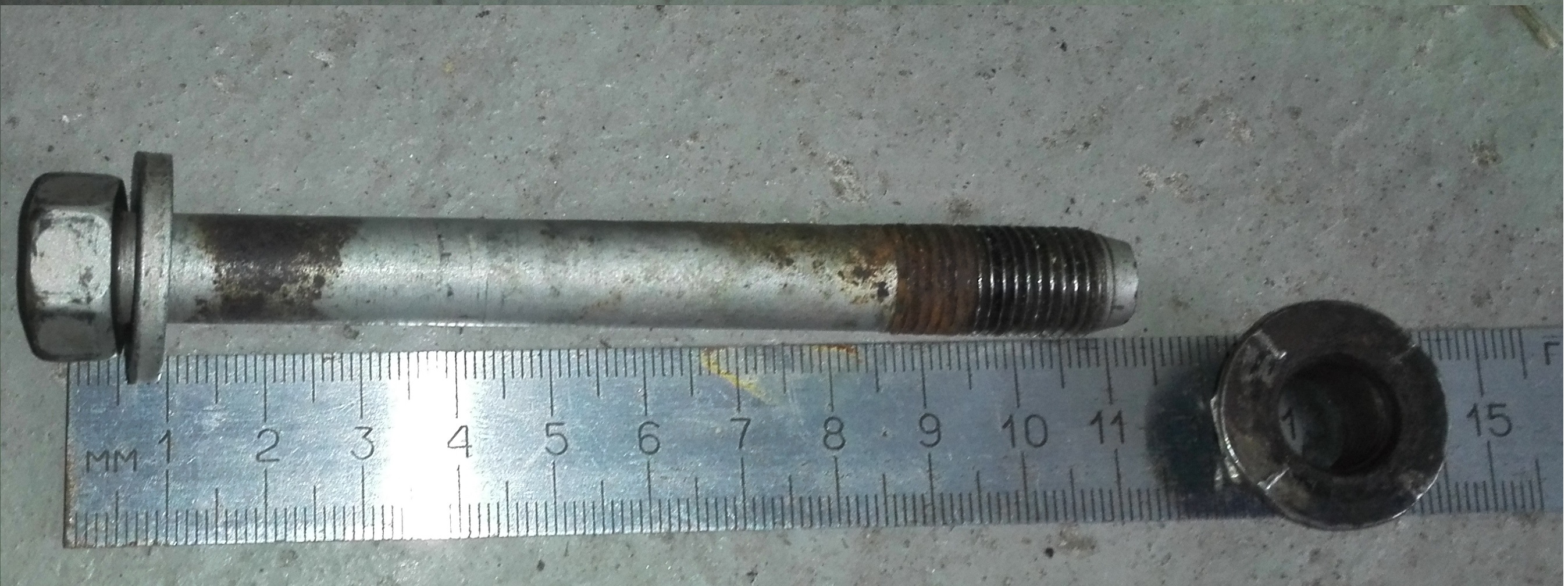

Такая же фигня, один в один, потратил часов 6, по итогу собрал, поехал за новым болтом ... :dash:
На разборке подобрал болт (длина 115 мм, диаметр 12 мм), отдал 150 р. за болт и гайку на всякий случай
болт1.jpg [ 838.78 КБ | Просмотров: 5949 ]
на шляпке болта имеется обозначение "II" это индекс жесткости, обращайте на него внимание при подборе болта
