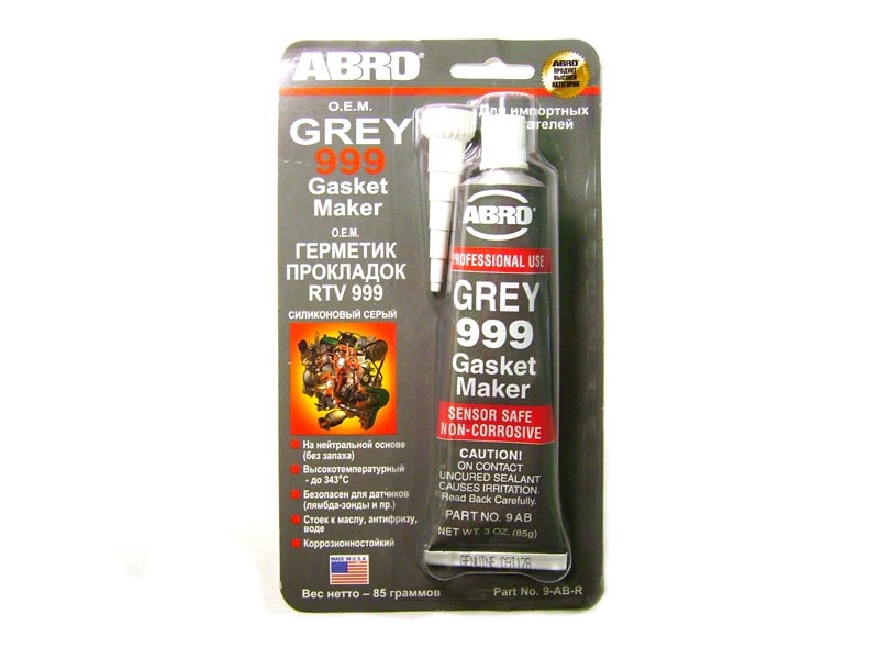

Неее! я тут туманку разбирал... убрать заводской герметик полностью просто невозможно! убрал скок смог и залил новый
А новый какой использовал? Тюбик зафотай....

вот такой
pict0959.jpg [ 51.69 КБ | Просмотров: 1448 ]

DeiM писал(а):
вот такой
Понял, спасибо! :smile: ...

гдет месяц стоит-работает. вроде не течет и не потеет.
