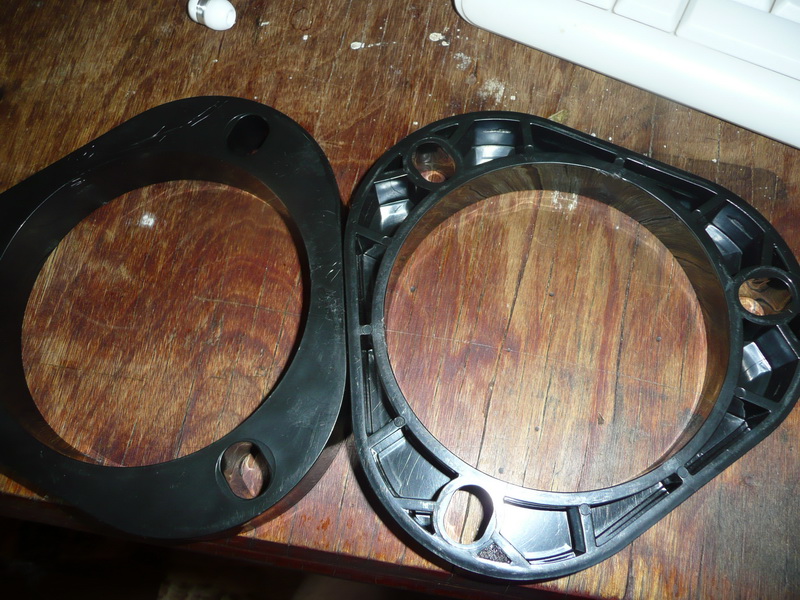

Смотрите,вот купил проставки на рынке за 500р
Что то смотрю на них и сомнения берут,можно их ставить то?
Ездил кто на таких или ездит,нормальные они,можно ставить?

Вот и мне такие доверия не внушили download/file.php?id=28822&mode=view :oops: , я их отдал в теме "Безвозмездные запчасти!"

Ну раз продают,может кто ездиет на таких.
Я их в любом случае эпокситкой залью или герметиком,что бы не треснули.
Хотя пластмасса вроде как не ломкая.
У меня такие же на 2 см поставил их ещё старый хозяин в 2010 году.
Недавно менял стойки ну и проверил проставки, на вид до сих пор как новые.

Уф,значит тоже поставлю.
А то купил а потом засомневался.

У меня стоят такие же ,пластмассовые,перед и зад по 2 см.Года 3-4 все нормально.Плюс еще ,пружины задние усиленные.

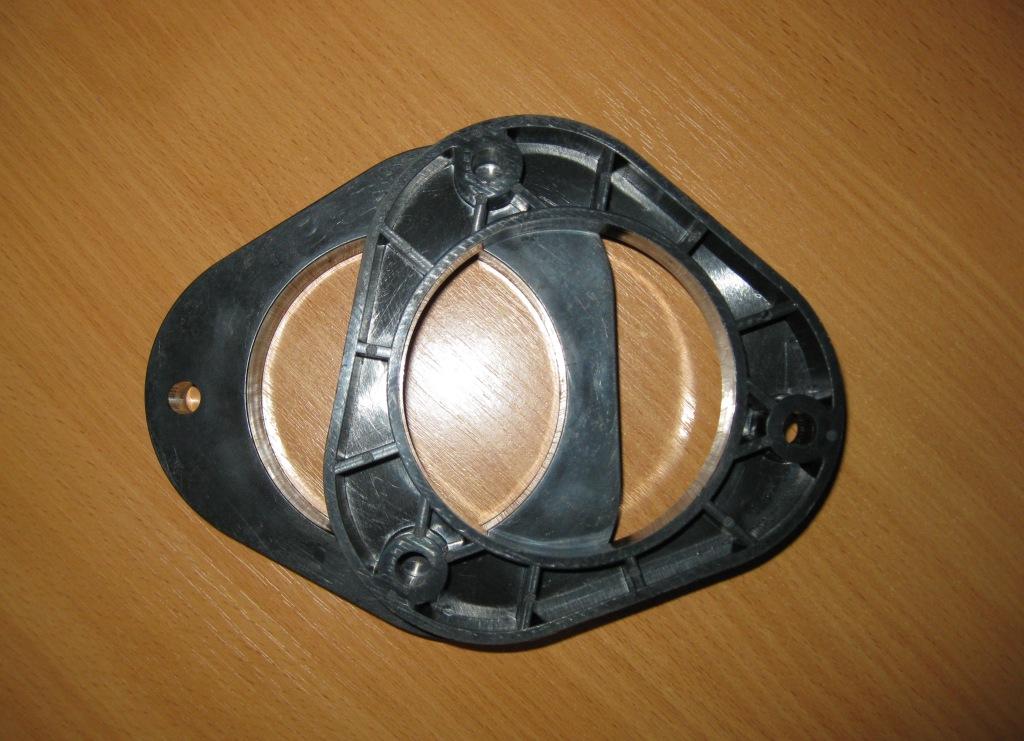

тоже брал комплект таких 4 штуки, на перед и зад.....а потом покрутил в руках, закинул в угол и взял из полиуретана. Какие то не надежные они на взгляд))
В этих пластиковых проставках одно надо учесть....шпильки, которые в комплекте - игрушечное фуфло...не вздумайте их ставить....рожковым ключиком сорвал на них резьбу, а как бы место там ответственное.

Сорвал шпильки?
Странно,они на м10,на вид качество изготовления фуфло(не аккуратно все)
Но толстые такие.Значит надо искать шпильки другие или болты купить можно?
 Заголовок сообщения: Re: Проставки для увеличения клиренса...
СообщениеДобавлено: 13 апр 2014, 22:13
ага...сорвал, причем без усилия, как по маслу... Я хотел с полеуретаном эти шпильки поставить....пришлось салдатиков брать...в блоге-2013 есть об этом, с Анрдеем тем летом кавырялись.
Комментарий к файлу: пластик
проставки.jpg [ 26.38 КБ | Просмотров: 1727 ]
