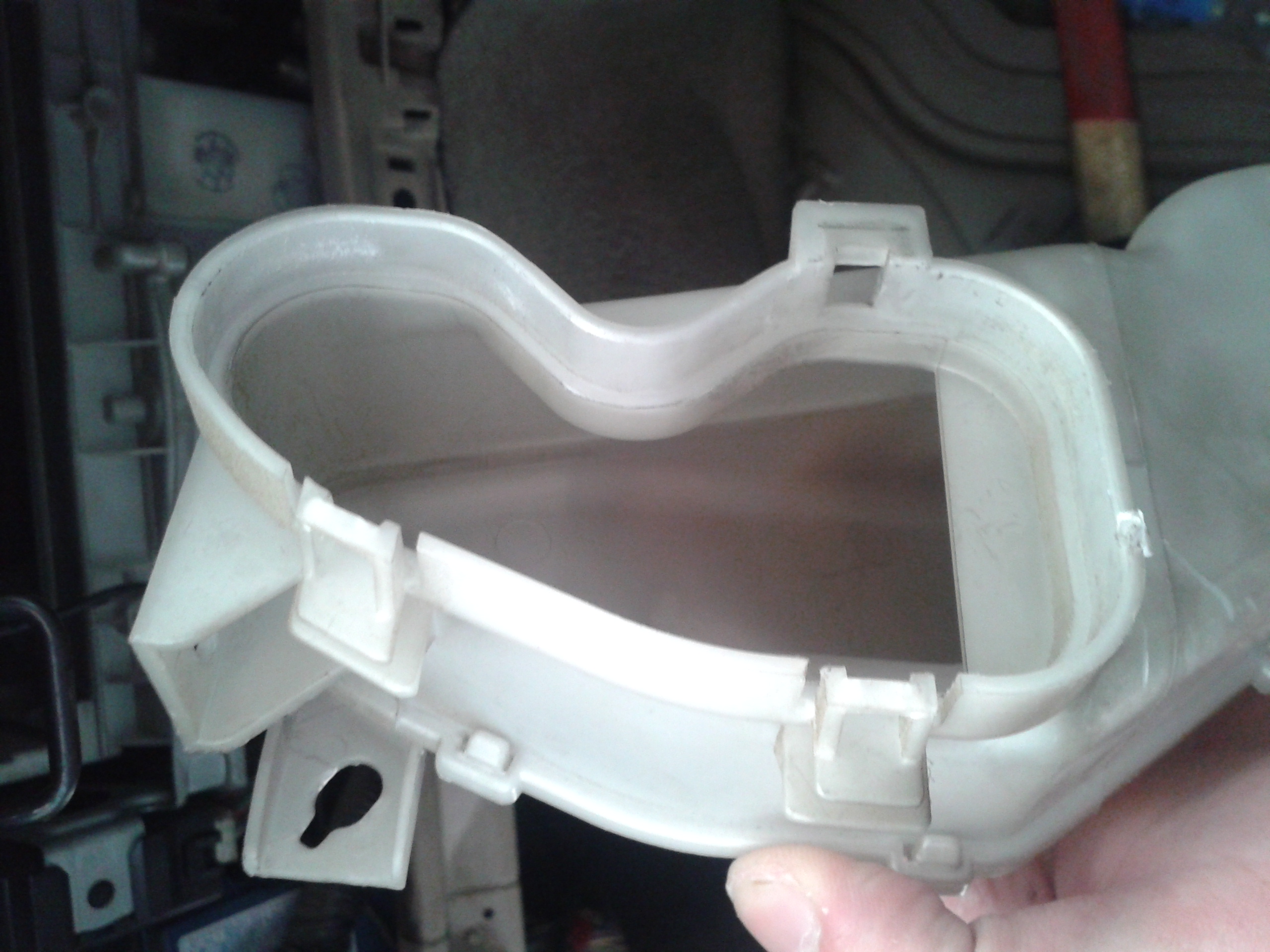

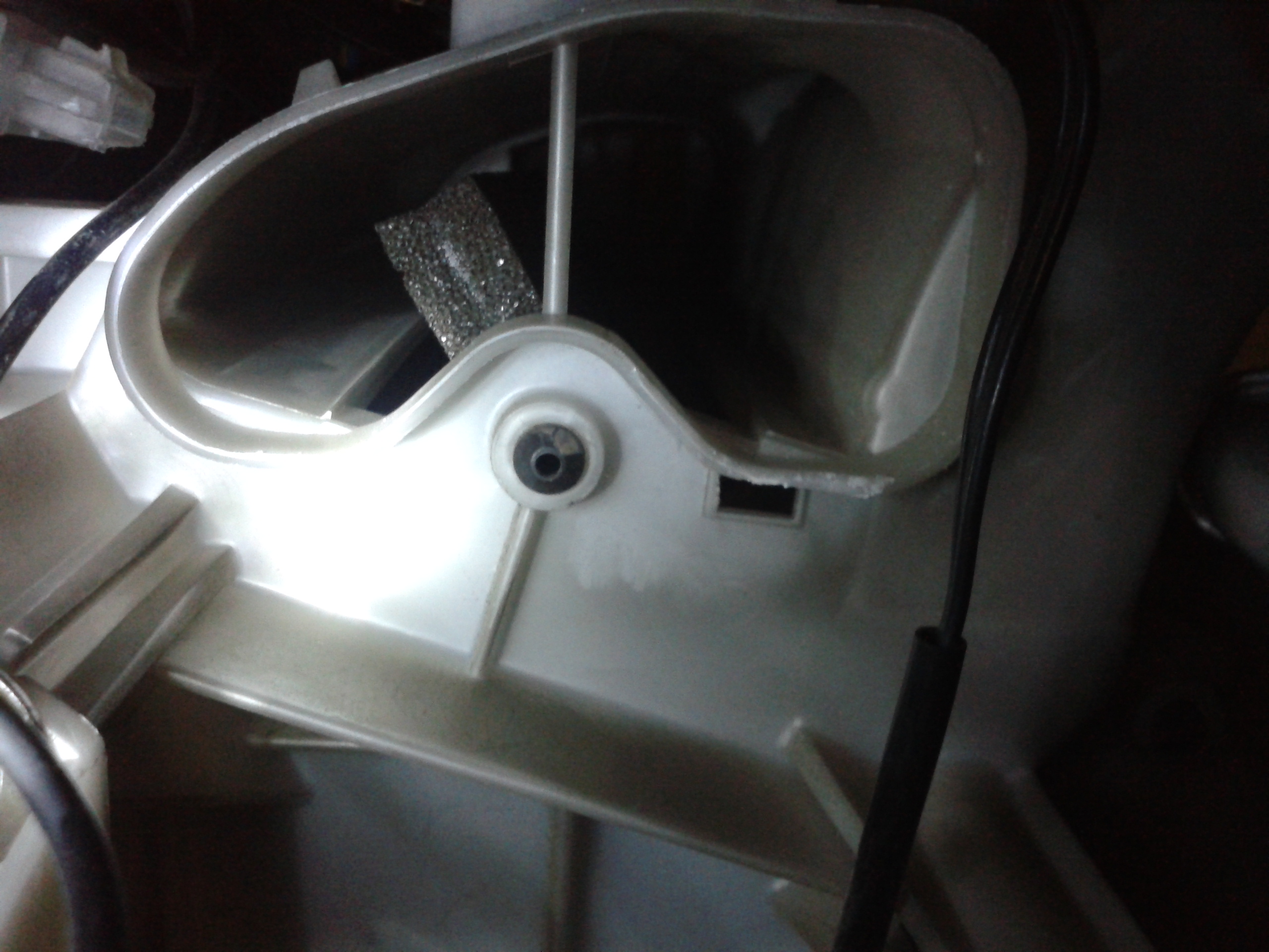

Сам патрубок и как он заходит в печку. Как писал выше, чтобы не ломали голову как его снять.
Его крепления
Сюда он крепится.

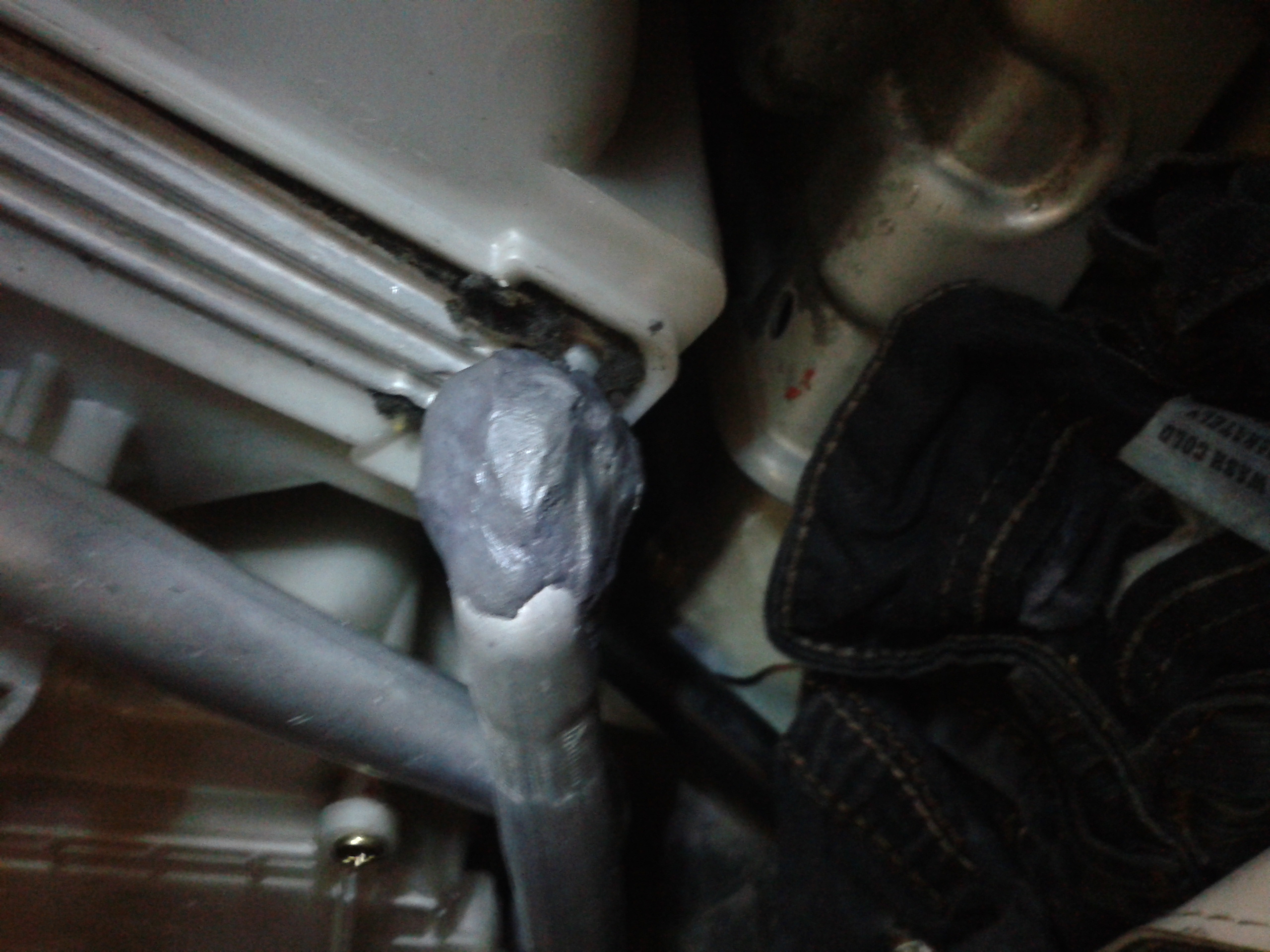

В общем оставался последний раз (шанс), чтобы завальцевать..... Другие шансы были использованы.... почти лохмотья остались.... Хорошо герметиком смазал, воткнул трубки (кстати не просто это сделать, чтобы до конца), завальцевал на остатки)))
Благодарю за наводку Юру, по части холодной сварки.... ею все обильно замазал....Посмотрим что будет. В любом случае, дальше только сварка аргоном....
холодная сварка

в общем подправил сообщение с фотографиями.
Далее, то ли у меня руки из .опы, то ли я не догоняю чего, то ли хол.сварка дерьмо.....короче при нагреве трубок, она становится как пластилин, поэтому психанул, не по людски эти "сварки", как то дискомфортно........
Отдал на аргон....
Соединил маслобензостойкими шлангами на хомуты....вроде не течет.
P.S.
Сколько раз написано было, что лучше трубки резать.......
Нет же.....((((( :-x :evil: :twisted:
