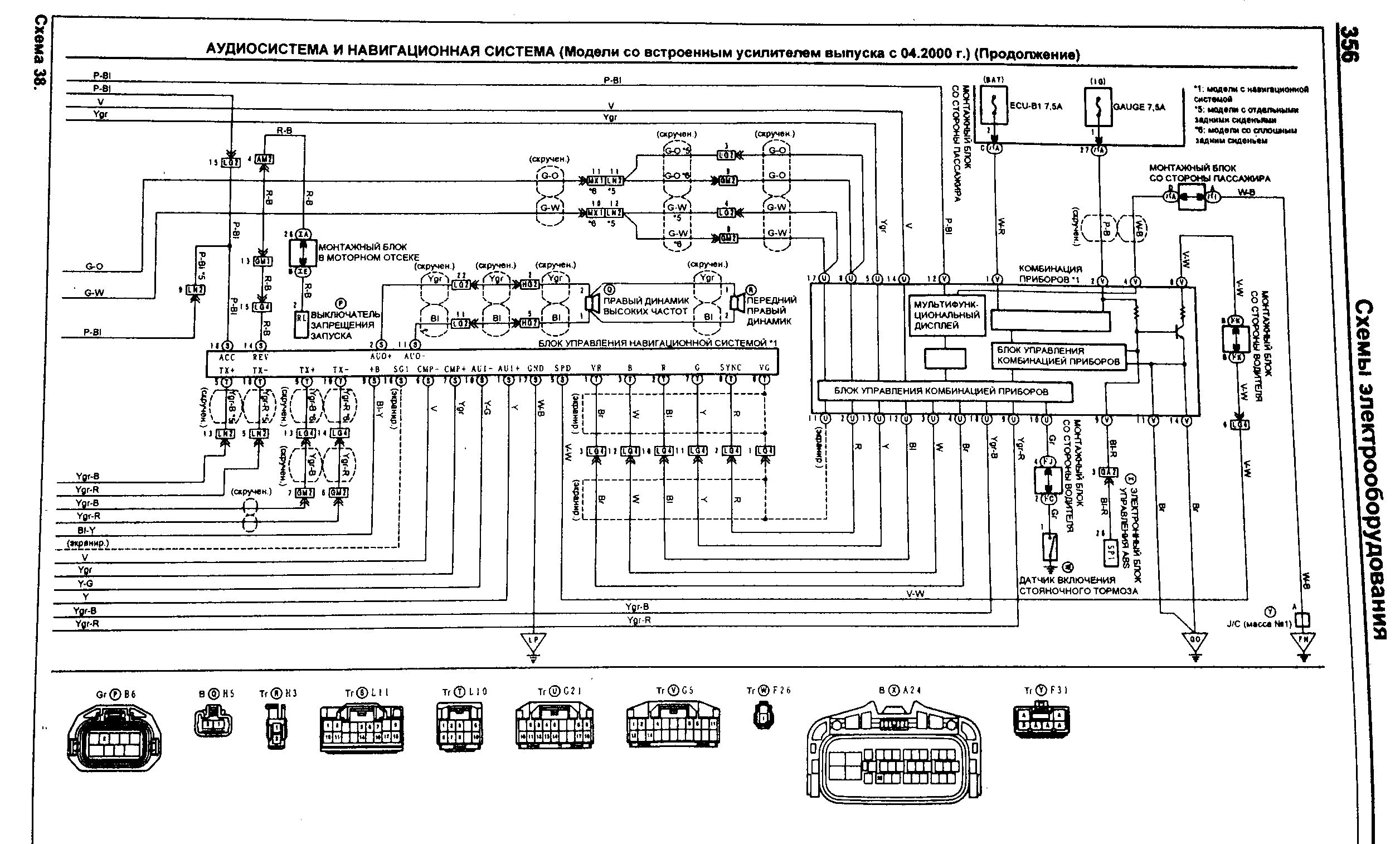

edward писал(а):
Да именно так - блок можно выкинуть.
на разъеме S нужно соединить 1-2 и 10-11
Определишь по внешнему виду и расположению проводов - смотри схему и размещение проводов в разъеме (колодке) S
Кто пробовал этот способ? Рабочий?
Так же не играет правый передний динамик.
Нет блока под сидушкой, но мультивижен работает.
Так же не работают пищалки в обеих дверях на уровне зеркал, штатные вроде.
p0356.jpg [ 613.31 КБ | Просмотров: 11792 ]
 Заголовок сообщения: Re: Кнопки по управлению мультивижном
СообщениеДобавлено: 25 июл 2019, 11:29
Зарегистрирован: 12 дек 2012, 10:09
Сообщения: 136
Откуда: Красноярский край
О машине: zzv50 '2001,1ZZ-FE; SV50 '2001,3S-FSE
Сделал как написано. Сначала не сработало. Потом запихал в эти же места только в узкие отверстия и правая колонка заработала.
Лучше конечно вытащить провода с колодки и соединить друг с другом, будет надежнее.
Метод рабочий.
