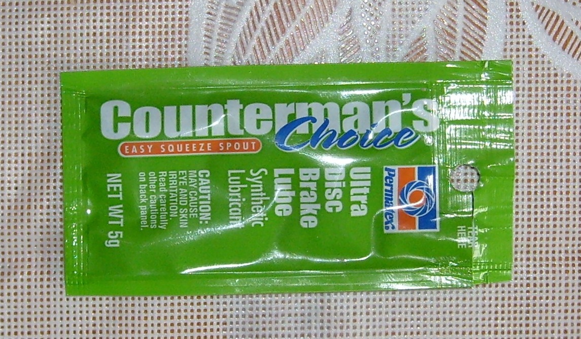

Сегодня купил вот такую смазку. 5г. за 60р. Внутри "желе" синего цвета, почти ничем не пахнет. Завтра затолкаю в задние суппорты.
:D ...
Смазка для суппорта.JPG [ 375.57 КБ | Просмотров: 1346 ]
