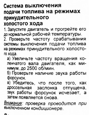

AKs0n писал(а):
Да не может работать двигатель с ПОЛНОСТЬЮ перекрытой подачей топлива!!!!! НЕ-МО-ЖЕТ!!!хоть чё говорите!вы ещё скажите што када едеш с горки он подачу топлива выключает,двиг глохнет(а патамушта там гореть нечему) а када вы педаль нажимаете он заводиццо и поехали!! так штоли??? :D :D :D нуа если катясь с горки нажать на тормоз и остановиццо пачему двиг работает???начём??????
Забей в поисковике фразу: "принудиельный холостой ход инжектора" и почитай.
Для двигателей непосредственного впрыска тема не раскрыта, там непонятен этот момент, но для систем впрыска типа KE-Jetronic, которыми оснащаются двигатели 3S, 1ZZ, такая тема присутствует. Для карбюраторов данную систему перекрытия подачи топлива применяли ещё с 70-80 годов.

uraStav писал(а):
Пачитал....
Принудительный холостой ход (торможение двигателем). Компьютер также переходит в режим разомкнутого контура в случаях, когда текущие обороты двигателя превышают величину оборотов холостого хода, а дроссельная заслонка полностью закрыта - например, когда Вы движетесь под уклон, убрав ногу с педали газа и не выключив передачу. При этом компьютер обеспечивает обедненный состав горючей смеси.
и где тут сказано что топливо перекрывается ПОЛНОСТЬЮ?????
 Заголовок сообщения: Re: Можно ли во время движения включать N, а потом D ?
СообщениеДобавлено: 27 ноя 2010, 17:14
Взято из книги (стр.129), читаем, анализируем. Для непосредственного впрыска.
Добавлено спустя 2 минуты 37 секунд:
Для 3S-FE, и 1-ZZ на 113 стр. точно такая же проверка.
пр.jpg [ 341.8 КБ | Просмотров: 1344 ]
