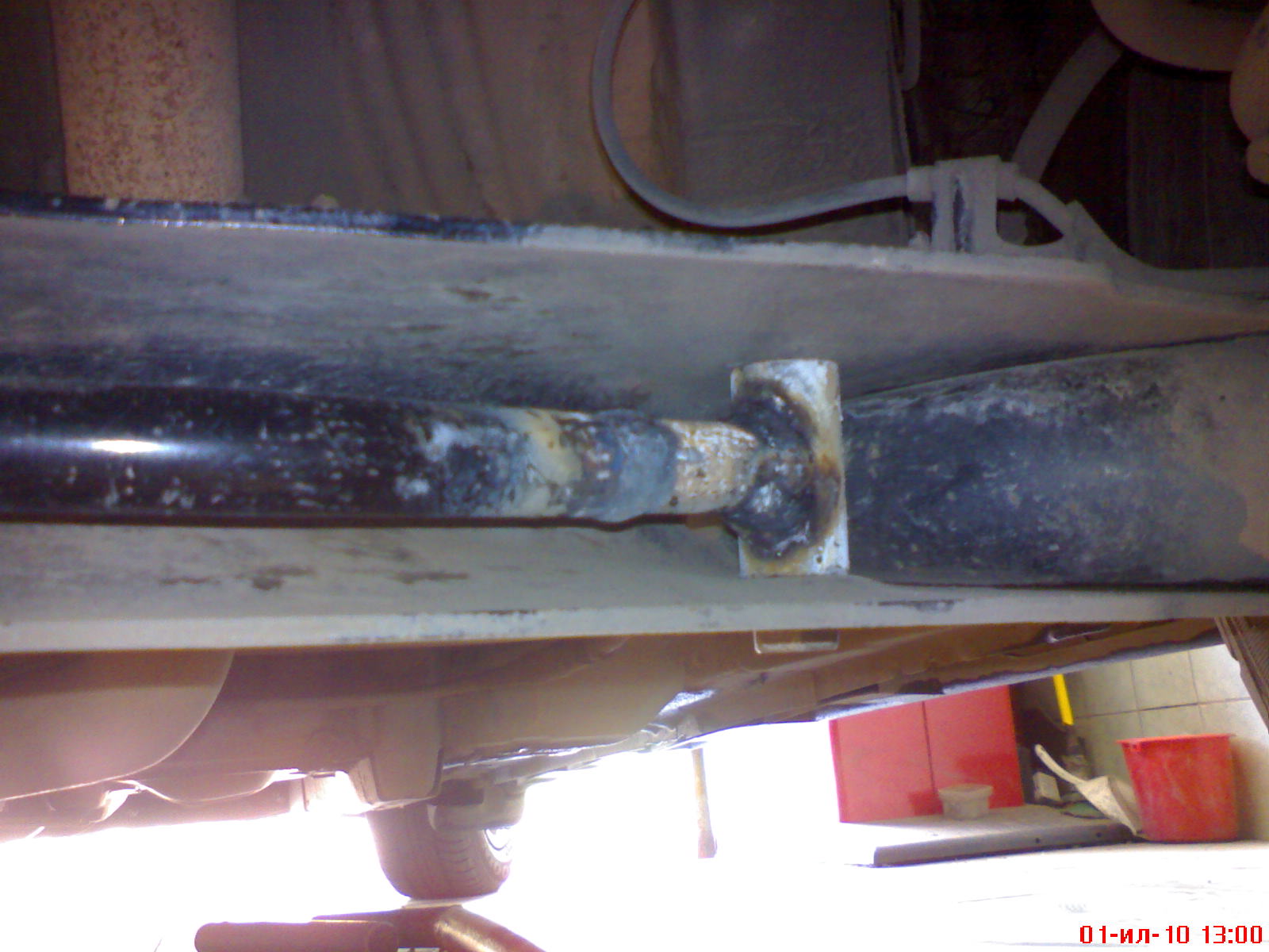

Ну вот короче заварил у нормального сварного. Как расказал сварной что в тягу запихал штырь обварил его, потом вставил другой кусок тяги еще раз обварил и заобно и втулку подворил. Теперь будем смотреть на долго хватит или нет. Может это моя субъективное мнение - теперь, когда в поворот вхожу прямо чувствую, что машину более устойчивей

теперь лови с другой стороны лопнет если там не усилили.. нагрузки-то одинаковые..

покупай новую. Варить - ернуда, уже 100 раз жевали.
А чтобы без нее - как-т неправильно. Судя по тому, как она ломается на раз или скрипит при перекосе кузова - нагрузки на нее очень большие. Соответсвенно без нее эти же нагрузки придут на балку. А балка кстати вполне гнется. В смысле не штатно, а аварийно. 3 чела сзади, легкие колдобины и все - домик. На исте по крайнйе мере такое было
ardeo 99 1zz excelent edition
СообщениеДобавлено: 01 авг 2010, 20:19
долго смотрел на фотку и если быть честным - хреновый сварщик. Может он там чётои хорошо варит, но столько "насрать" вокруг шва.... Там он металл "отпустил" сантиметров на 2 по кругу. Раз балка упругая, то и метал там скорее всего применяется с низким содержание углерода. А при тепловой обработке в месте шва увеличивается содержание углерода и металл становится более хрупким.
Найди хорошего сварщика
СообщениеДобавлено: 02 авг 2010, 02:21
Сообщения: 565
Откуда: Копейск
Репутация: 219
Вроде наоборот, при нагреве металл теряет углерод с поверхности, образуется окалина. После сварки надо закаливать или цементировать, что-то в этом роде.
