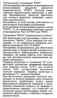

Интересно откуда такие режимы странные. У меня что на 32 и 50 в обычном режиме на 60 км/ч четвертая скорость включается, а тут только третья. По режимам
режимы.jpg [ 27.65 КБ | Просмотров: 699 ]

А что странного?
Все штатно,если просто ехать потихоньку не крутить выше 2000(то есть почти и не жать педаль)то так оно и есть 60 он уже 4 втыкает(нагрузки то нет)
Если сильнее давить то он на третей тебе до 70 может ехать(если в пол то диапазон третей это от 100 до 140(ну ли 120-160)
Так что нечего странного,все так и есть а режимы особенно зимний он так не работает уже проверено все 4 скорости там и не трогается он с 2.
