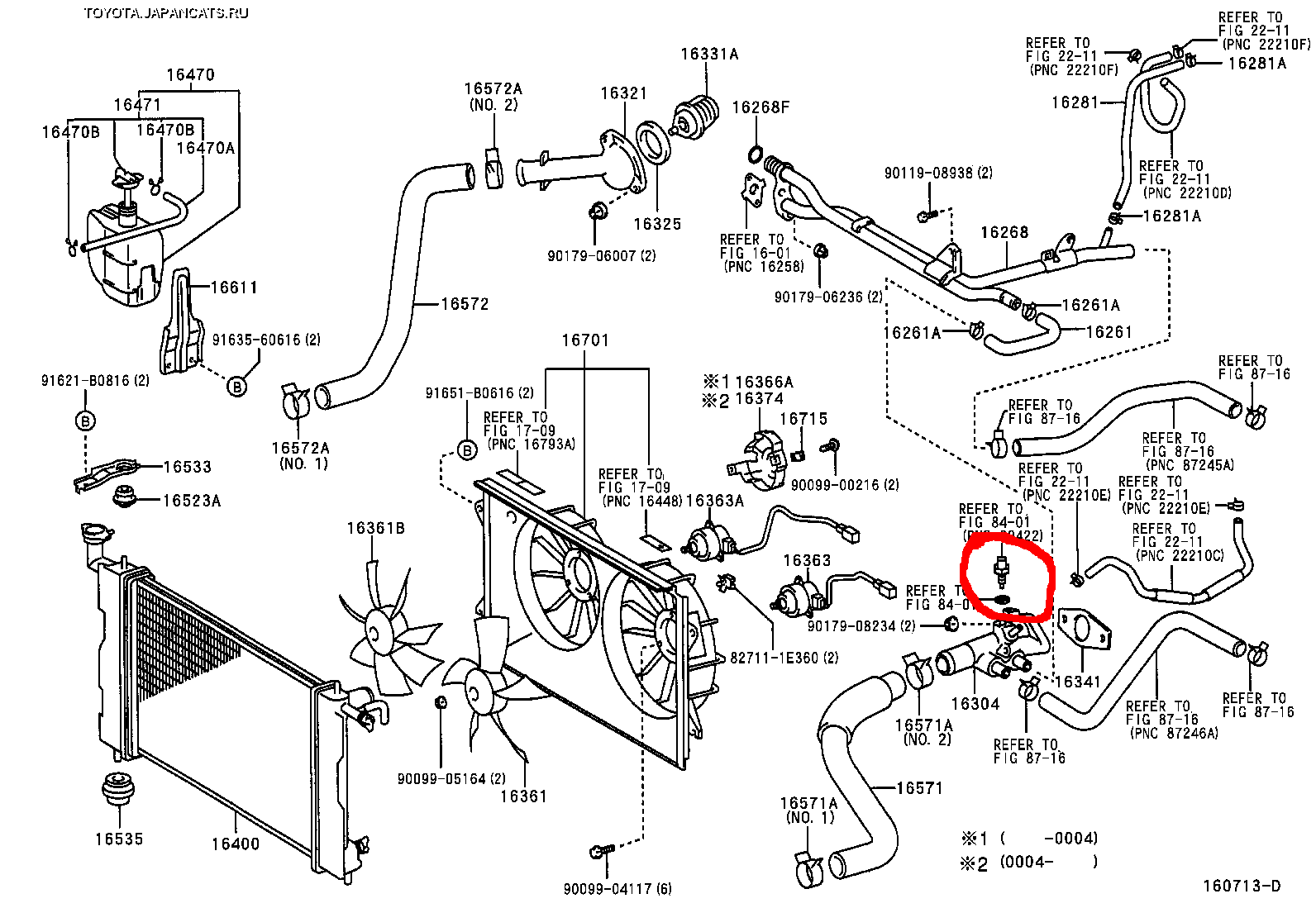

возможно там он и один...владельцы Д4 поправят если что, но похоже как на рисунке
этот датчик пробовал менять ставил от десятки он такой же тока разьм другой не каких изменений не было мне кажется он тока на включение вентилятора и на шкалу а вот где который на мозги не могу найти

я говорил про простой 3S, их там 2 и они рядом, а вот на Д4 может быть и один, не знаю точно.

заметил такой факт термостат практически не открывается а если открывается то сразу закрывается движок не набирает нужной температуры у меня такие предположеня что датчик температуры глючит подает на мозги не правельный сигнал и за этого смесь не правельная а в следствии чего и движок не нагревается

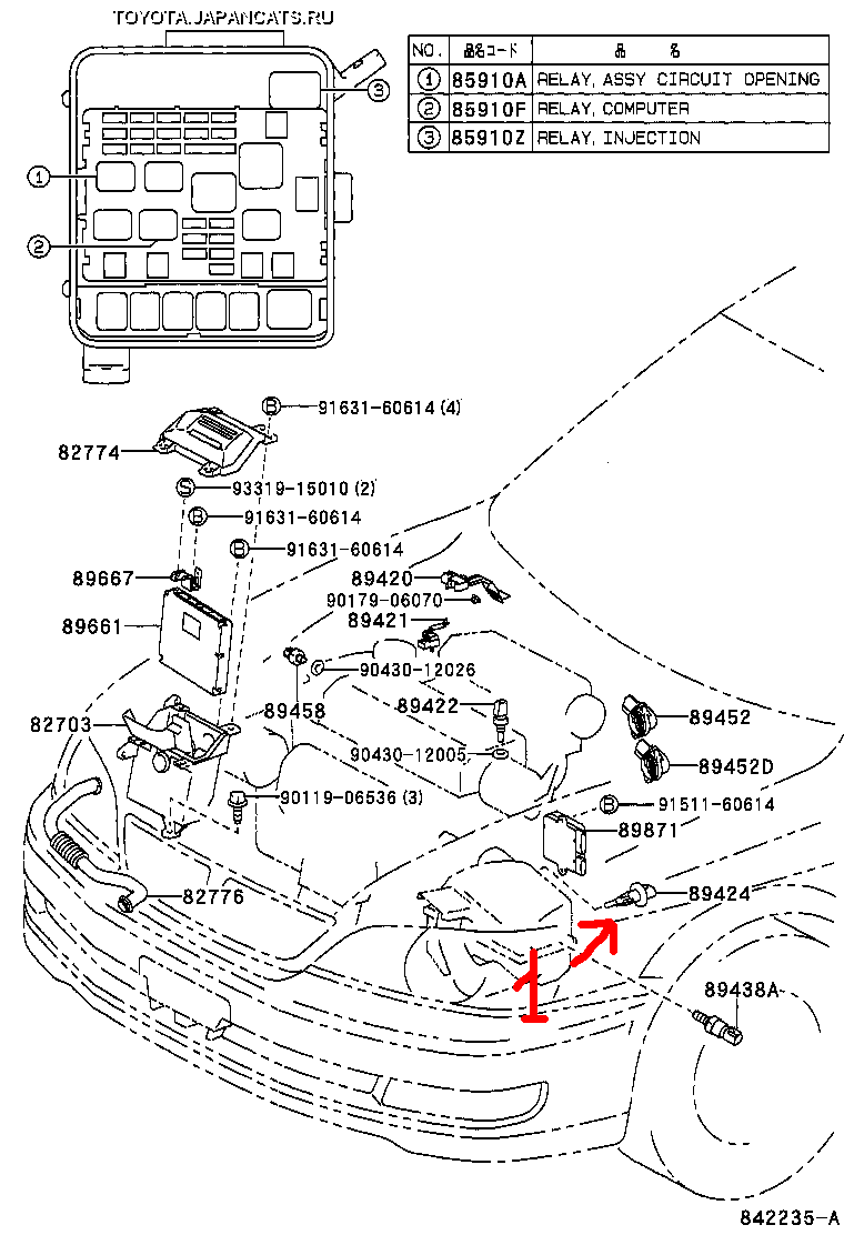

кстати, посмотрел у меня на 3S-FE тоже по каталогу показан один датчик, но их там 2 точно, они рядом и идентичные друг другу... посмотрел по каталогу на D4 по номеру идёт точно такой же датчик, как и на простом 3S. На картинке отметил цифрой 1 датчик, который на экзисте наз. охлажд. жидкости, но он явно похож на датчик температуры впускаемого воздуха.Возможности нет посмотреть в живую сейчас на D4.
не эт датчик в фильтре торчит точно могу сказать а ты говаришь идентичен т.е внешне похож ??? я чет не могу найти :( а где тот датчит стоит рядом больше не чего нету

один в один похож, следовательнно скорее всего он у тебя один вобще. 3Sов везде много, попробуй сними его с исправного авто проверить, чтоб точно определить, что не в нём дело.
