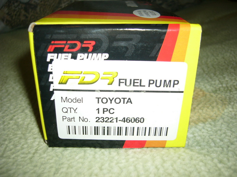

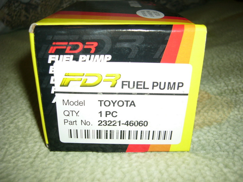

Я покупал себе такой, цена-1500р.Никакие контакты перепаивать не надо, сетка новая в комплекте шла. Отработал уже пол года. Кстати недавно старым родным насосом постучал по бордюру, подцепил напрямую к АКБ , а он жужжит, видать залипло чё-то внутри, а я думал сгорел.

max_54, на фото - оригинальный носос?
Ну какой же оригинал за 1500руб??? Оригиналы мне предлагали за 5 и 7 т.р., а это Китай.
