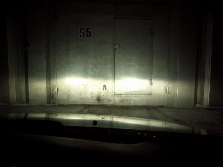

Show me с лампами не повезло
Китайский БИ БОШ с благовещенска
БИ-ксеноновые линзы обратите внимание без противотуманок на освещенность перед носом машины и на ширину свет
А вот у меня Шо Ми ксенон:

вот лишнее доказательство что спецом сделанная фара под ближний свет светит вполне нормально даже если в неё ксенон вкорячить... не надо сравнивать с фарой ближний-дальний 2 в одном...

всё верно би-ксенон всегда хуже светит т.к. шторка закрывает больше половины лампы оставляя лиш маленькое окошко

А мне кажется что у Ромки ксенон в линзах - света больше дает... :? Хотя вроде и мой неплох, во всяком случае с Ромкиным Шо Ми на фотках не сравнишь..... Но есть галки на встречку - хотя я уже и шторки приделал что бы галки убрать....
Как нибудь ночью издалека своткаю спереди машину - посмотрим как светавая граница получится в сравнении с линзами. Но пока у нас в городе белые ночи еще....

ЛИНЗА ТО ВАША СЛЕПИТ ЕЩЁ БОЛЬШЕ . надо переделывать крепление или шторку ... галочка то тоже влево очень серьёзная потому как светит она так же как и обычная лампа :oops:
Да где же она слепит то - смотри:
Ради справедливости надо сказать что у линзы четкая световая граница - светит недалеко от машины, навстречку почти не светит, больше на обочину и свет ниже капота - как он может слепить?
Чего то я не пойму - у линзы Ромки вроде галка вправо. если это вообще можно назвать галками:
как и положенно по госту:
http://www.forum.omsk.com/viewtopic.php?t=79172

СообщениеДобавлено: 14 июл 2009, 23:39
Если вы про мой ксенон Шо Ми
То тут я еще не поставил шторку на лампы- тут да галки на встречку есть. Потом как нибудь при случае выложу фото света моего ксенона со шторками.

тогда извеняюсь. смутила эта фотка http://radikal.ru/F/i034.radikal.ru/090 ... 6.jpg.html

СообщениеДобавлено: 15 июл 2009, 10:56
Да это просто линзу надо повернуть против часовой стрелки - стоит набоку. и свет вниз завален как я понимаю.
нет это фотки что ты смотришь были специально так сняты ...это просто идет ссранение света без стекла и с рассеивателем ....на делика клубе ...
