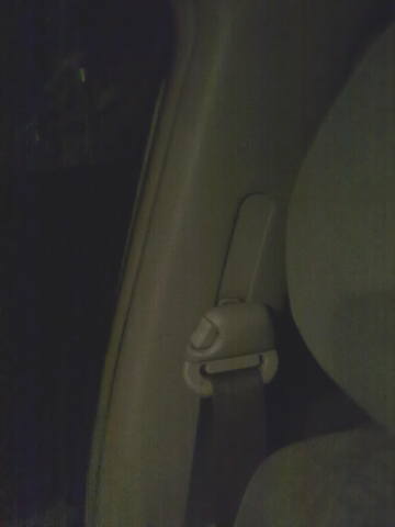

Второй скрип - междверная панель, под ремнём, после поездки в горы начала дико скрипеть, когда машина качается, даже при торможении и разгоне.
