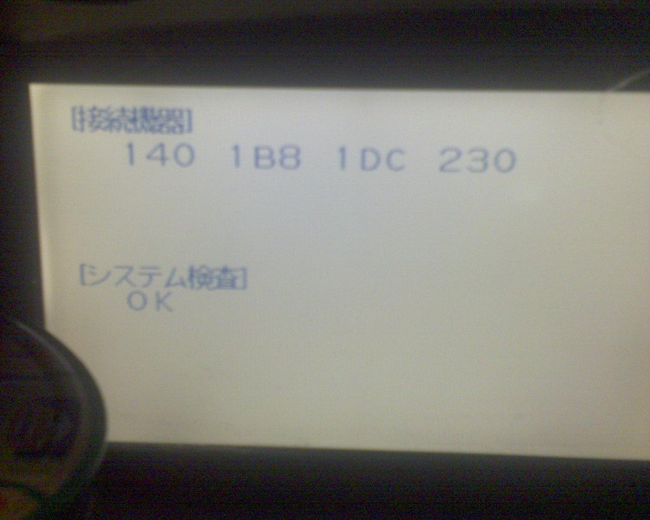

если зажать на магнитоле 1 и 6, и нажать CD трижды, он входит в режим диагностики...
диагностики чего? самого мафона? я из него вырвал сиди, касетную деку, и ГПС блок, оно написало как на картинке, и в конце окей!?
ну раз окей так окей!

СообщениеДобавлено: 05 апр 2009, 00:05
Репутация: 2079
Самого мафона. А не может быть верхняя строка кодами неисправностей?
Надо посмотреть в книге.
СообщениеДобавлено: 08 апр 2009, 20:15
Сообщения: 1169
Тем: 42
Репутация: 86
Диагонстика мафона, мультплекса, навигашки... Короче всей электроники кроме движки, коробки и SRS.

первое. я читал фак не внимательно!
вот ответ:
"▼". Следующие коды можно считать, нажимая кнопку "TUNE". При отсутствии кодов высвечивается "ОК".
г) Чтобы вернуться в режим проверки системы, нажмите кнопку "6".
д) Для полного выхода из режима диагностики в течение 2 секунд нажимайте кнопку "CD".
Так вот на экране сверху будут иероглифы, а под ними набор знаков в линию через пробелы. Это кода тех систем которые диагностируются (140 -ресивер, 1В8 - комбинация приборов (дисплей), 1DC - блок управления системой навигации, 230 - ТВ-тюнер).
и второе, горит индикатор системы SRS
ошибка 54. обрыв в цепи воспламенителя подушки пасажира. че делать? или хрен с ним?
