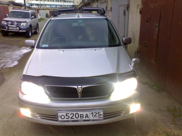

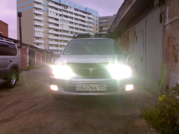

Вот такие у меня туманки:
Вобще ксенон 6000К слегка голубоватого оттенка, но с сотика почему то получился белым :)
СообщениеДобавлено: 09 дек 2008, 12:50
Зарегистрирован: 13 сен 2006, 03:00
Сообщения: 166
Откуда: Челябинск
Репутация: 67
Здесь ближний вместе с дальним горит?
Toyota VISTA, Excellent Edition V, N180, TA-ZZV50-BESMK, 1ZZ-FE, Перламутр/2, май 2001 г.
СообщениеДобавлено: 09 дек 2008, 13:57
Зарегистрирован: 16 окт 2007, 03:00
Сообщения: 165
Репутация: 31
Да. тут горит все.
