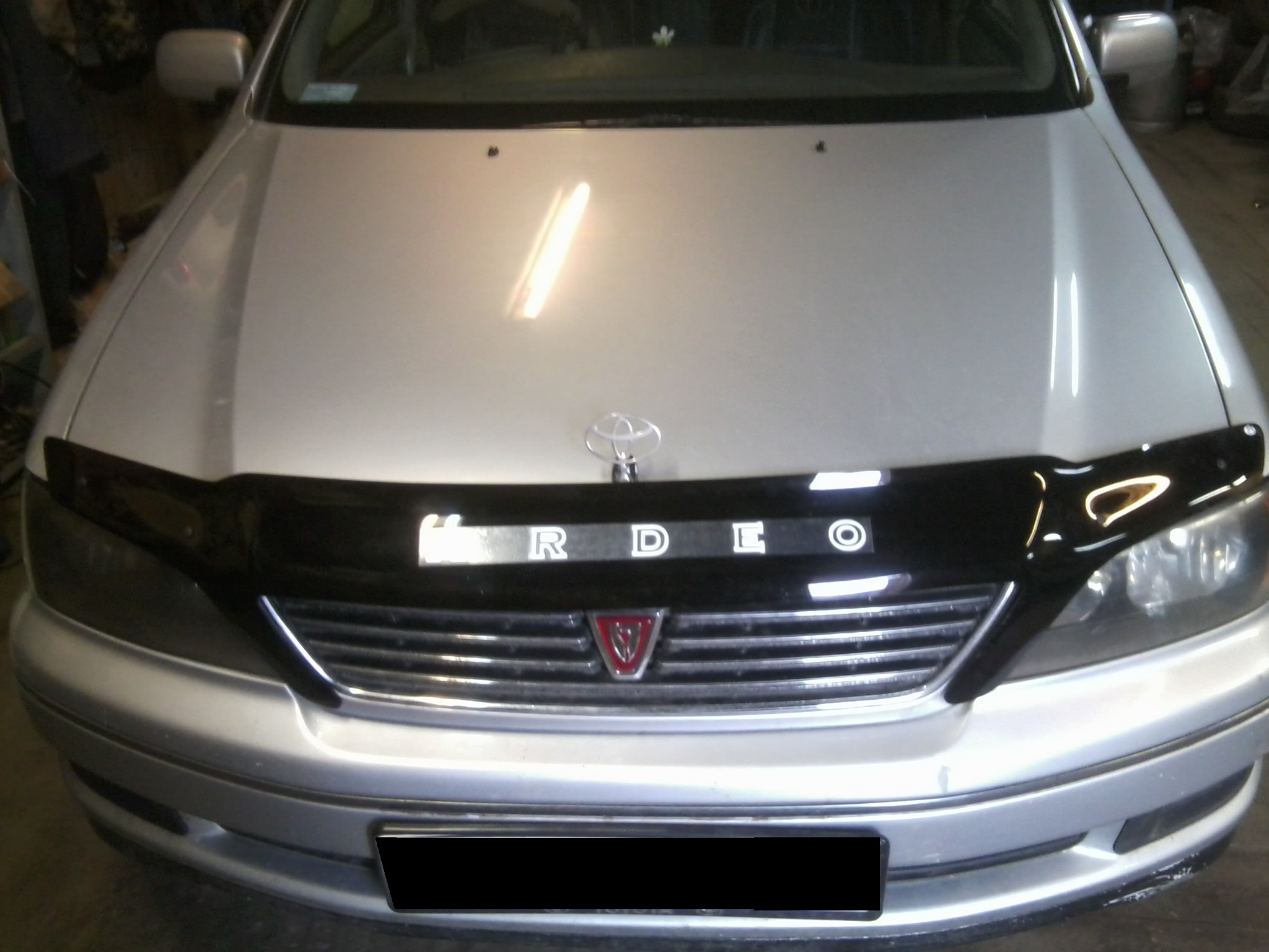

Добрый день. Подскажите пожалуйста, что можно с этой фарой сделать. Vista SV50 3s-fse(D4) 1998 год. Машина была бита в крыло(правое), и как видимо заменена фара. А а которая с лева - родная (потускневшая до темноты). Как сделать чтобы ярче светили, а то в сумерки и ночное время без дорожного освещения жесть просто ездить. Даже которая заменена и то плохо светит(но лучше тем левая).

наверное промывка внутри и потом полировка. не помню где точно читал, кажется на дроме очень подробно все расписано, что нужно по материалам и как делать. только с промывкой фары поаккуратней с разными фейрями и т.п. жидкостями я мыл вроде все нормально, а у некоторых начал облазить отражатель.

Однозначно промыть изнутри и отполировать, других вариантов нет. Если сам не хочешь, сейчас очень часто в сервисах или на мойках предлагают услуги по полировке. Твоей фаре, судя по всему, нужна глубокая полировка.
А если будешь мыть фару изнутри, не забудь потом прополоскать ее дистиллированной водой (чтобы разводов и потеков не осталось). Процесс сушки тоже уже где-то описывали - в одно отверстие фен, в другое пылесос.

Снимал я свои фары и мыл дома фери, а потом дистилированной водой. Долго не сушил в итоге потом несколько дней быьи запотевшими. Но нет там никакой пыли и ничего не отмылось, это на пластике скорее осаждается напыление отражателя и вымыть его без разборки невозможно.

Фото фар забыл вчера выложить.
И еще вопрос, какие лампы можно вставить (взамен старых) Ближний и дальний свет в фары ( кроме оригинальных и кроме ксенона) с каким цоколем и какой вообще родной цоколь стоит?

Лучше не стало. Снаружи можно разок полирнуть если есть царапины, главное что бы без фанатизма и эффект линзы не появился. У меня одну фару полирнули на сто шлифмашинкоц, а вторую не трогали, разницы особой после я не увидел. Я обычно после мытья машины прохожу тряпочкой с полиролью для пластиковых фар нанокс, после нее фары как новые блестят.
