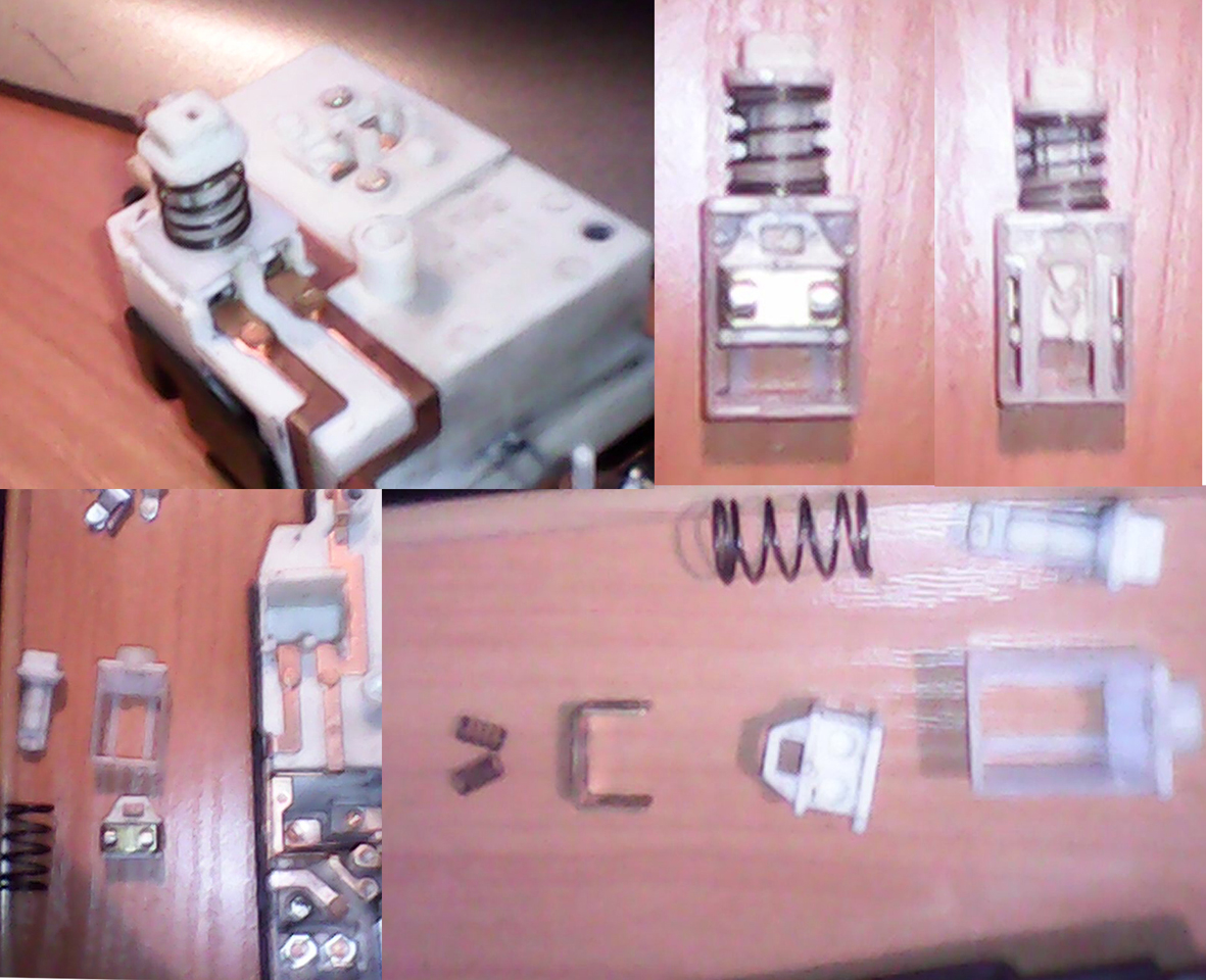

У меня тоже была данная проблема. Хотя данным девайсом я не пользуюсь, просто напрягала сама мысль о том что не работает то чему положено работать, ну не могу я когда так! :D Кнопка нажимается и фиксируется, нажимаешь еще раз, разфиксируется, но блокировки окон не происходило, в тишине услышал что при полном нажатии кнопки, пальцем до упора, в блоке реле, что за бардачком, щелкает релюшка, и окна блокируются, то есть электрическая часть данной функции работает, получается что дело только в кнопке, не хватает прижимного усилия для того чтобы замкнуть кнопкой катушку блокирующего реле. Разобрал блок центрального замка, что на водительской двери, там устроено все очень просто как пульт от телека, резиновая матрица с кнопками и металлическим напылением на контактной площадке, кнопки нажимают на резинку она перемыкает цепь на плате центрального замка. Как и предполагалось кнопка блокировки стеклоподъемников не до конца прижимала контактную пластину к плате, соответственно для решения данной проблемы самым простым решением было бы просто увеличить ход кнопки блокировки стеклоподъемников. Процедуру разбора блока кнопок подробно описывать не имеет смысла, для людей более менее знакомых с техникой все элементарно, единственной проблемкой было отсутствие у меня мелкой и длинной крестовой отвертки, для того чтобы снять пластиковый кожух на плате ЦЗ. В общем я все разобрал, хорошо почистил (с 1998 года туда точно никто не заглядывал), и просто подложил под толкатель кнопки маленький болтик, длинну его подбирал экспериментально, наличие контакта проверял мультиметром. После чего собрал и получил удовольствие от того что у меня в машине ВСЕ ЧТО ПОЛОЖЕНО исправно работает. :)

Машина у меня Toyota Sprinter, но блок абсолютно аналогичный приведенному ранее. И как следствие проблема такая же. Не работает кнопка блокировки стекол. Она просто выскакивает обратно, не фиксируется в положении блокировки. Разбирается блок легко всего, то что надо это снять две кнопки блокировки стекол и закрытия дверей и открутить несколько болтиков. Главное не растерять то что внутри и что где установлено. Разобрал и саму кнопку, но что-то не вижу явных причин, ни каких поломок, все просто как в конструкторе. почему не фиксируется так и не понял, и вообще за счет чего должна произойти фиксация. Кто подскажет?
блок.jpg [ 661.14 КБ | Просмотров: 1059 ]
 Заголовок сообщения: Re: кнопка блокировки стеклоподъемников
СообщениеДобавлено: 01 ноя 2011, 18:37
Вот стержень посмотри, на кончике должны быть зубчики. Может они стерлись?
