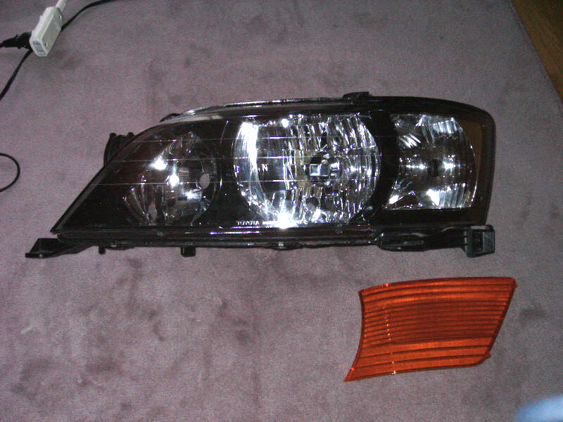

Brain, как разбирается? 8O Дело в том что собрался снимать фары, так как внутри из-за неплотно посаженных пыльников скопилось н-ное колличество пыли и песчинок. Результат помутнение стекла с внутренней стороны. Думал мыть кисточкой через отверстие для ламп, а тут разбирается!?

У меня фара вообще разобрана :lol: Треснула везде где только можно. Точно не помню, но вроде как есть на стыках белого и темного пластика защёлки. Может и ошибаюсь, но вроде разобрать можно.

не помню где в форумах читал про переделку фар для прохождения тех осмотра. Там человек описывал следующий порядок разборки фары:
1. снять защелки
2. Поместить фару в эл духовку для разогрева герметика между стеклом и корпусом фары
3. разьеденить стекло и корпус.
И еще приписка: прежде чем делать потренируйтесь на на расколотых фарах купленных за гроши на разборке. Видимо был печальный опыт

Это не к нашим фарам. Они же пластиковые. Вместе с герметиком и останутся в духовке :lol:

edward писал(а):
покемонам тоже идея с такой фарой понравилась поэтому они иногда тоже стали делать аля послересталинговая фара
Откуда фото, может к нему текст имеется?

http://samusan.ld.infoseek.co.jp/ijiri_front.html отсюда взято было.... тока сайтик уже прикрылся. жалко. текста не было. были просто фотки последовательности разбора.
