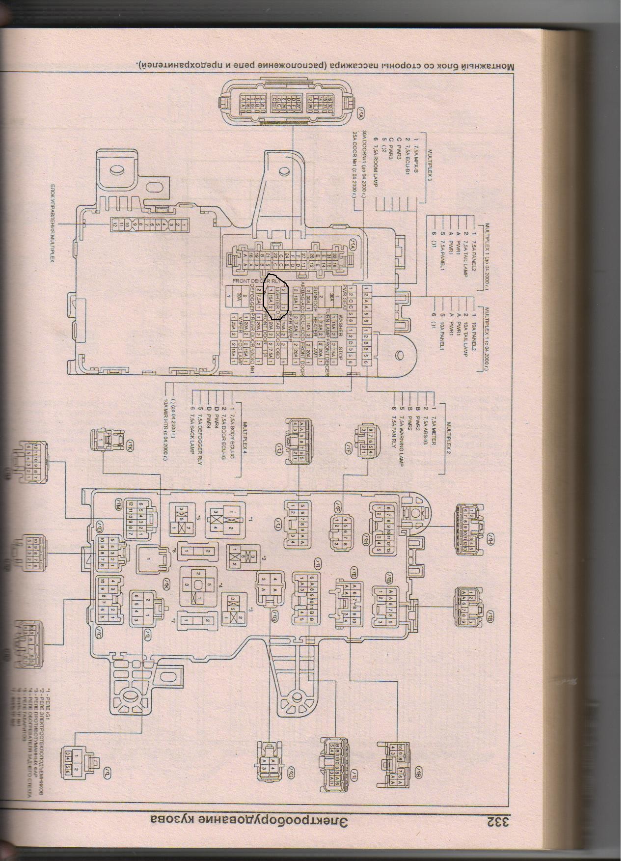

СообщениеДобавлено: 26 фев 2009, 18:10
Зарегистрирован: 29 июл 2008, 03:00
Сообщения: 71
Откуда: kemerovo city
вот смотри картинку, нужный обвёл...
Книга1111.jpg [ 508.91 КБ | Просмотров: 3195 ]
СообщениеДобавлено: 26 фев 2009, 21:18
Зарегистрирован: 30 апр 2008, 03:00
Сообщения: 31
У меня не так предохранители расположены как на фото 8O
Toyota Vista 2000г, 1,8л 1ZZ
СообщениеДобавлено: 27 фев 2009, 08:16
Сообщения: 71
тогда скидывай с акамулятора клему и все по очереди проверяй, методом тыка (точнее вытака) сгоревший найдёшь.
