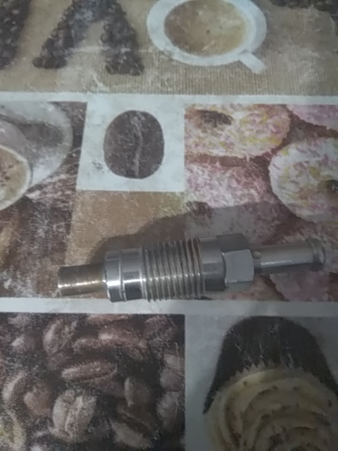

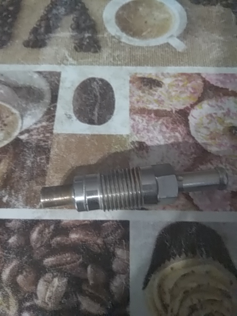

Зачем точить, вот же он
IMG_20171204_163955.jpg [ 141.04 КБ | Просмотров: 1830 ]

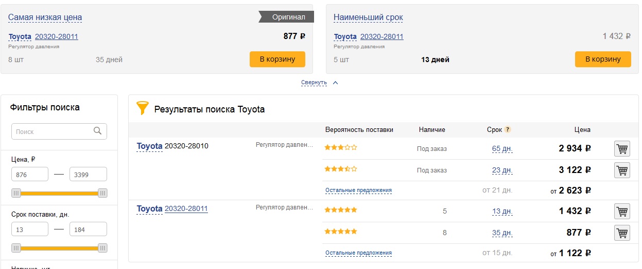

Я имею ввиду, что у меня 3S-FSE, а для того чтобы поставить клапан от AZ, надо же переходник точить? Просто новый клапан на 3S-FSE стоит космос, а от AZ вполне доступен. 20320-28011 - это же он?

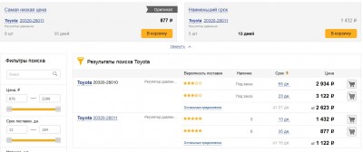

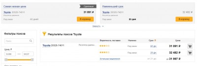

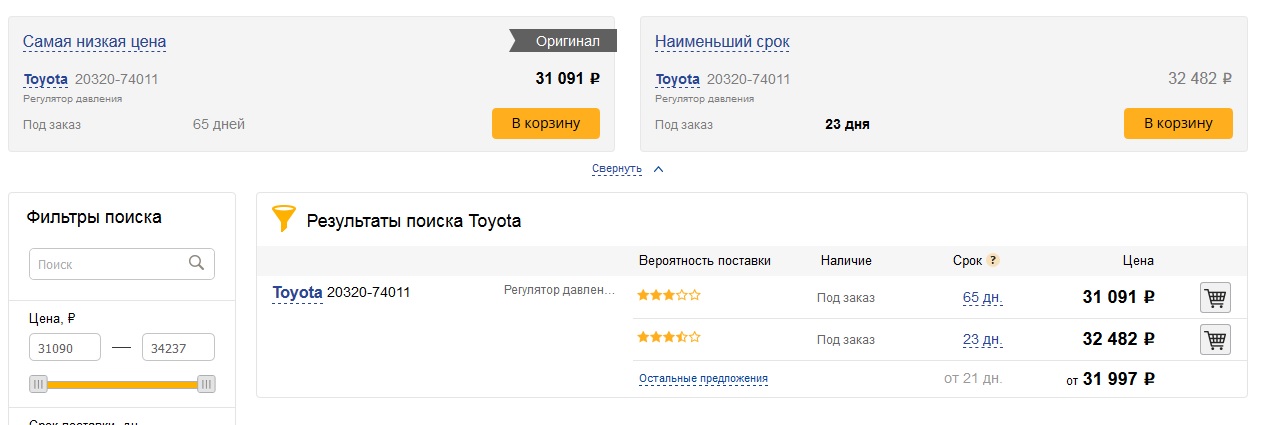

Существенная разница, если я правильно смотрю. Вопрос в том, что действительно ли подходит переходник и датчик работает от AZ двигателя?
На 3S-FSE.jpg [ 85.55 КБ | Просмотров: 1810 ]
На 1AZ-FSE.jpg [ 110.51 КБ | Просмотров: 1810 ]

Зачем мучается, датчик лежит.

Он рабочий? Для 3S-FSE? Где лежит?
 Заголовок сообщения: Re: Проблема пуска прогретого двигателя D-4
СообщениеДобавлено: 08 дек 2017, 14:16
Сообщения: 398
Откуда: nsk
Репутация: 297
Конечно рабочий, ,3S FSE, в данный момент на столе.
