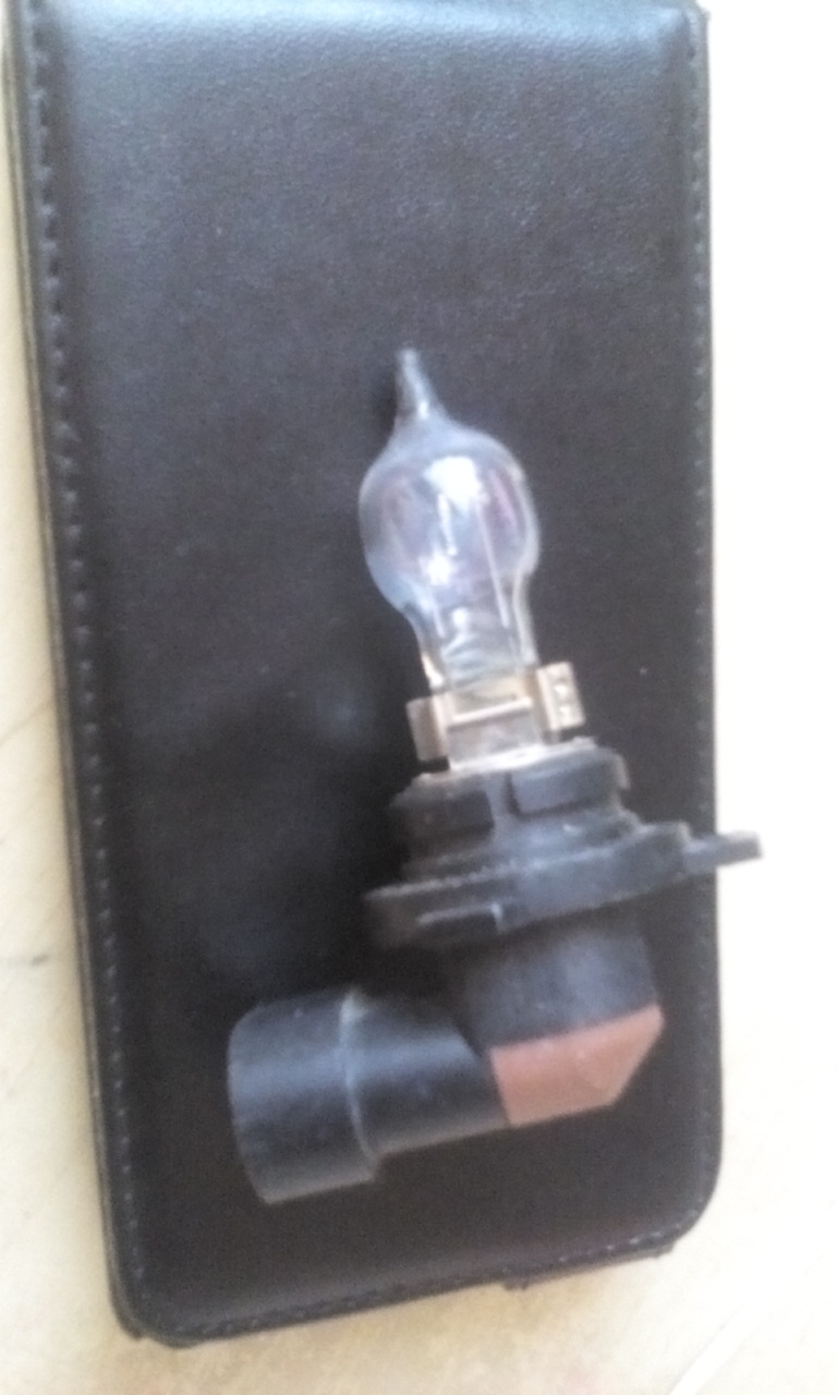

Щас фурмончане заплют .не светят....... если стоит родная ,оригинальная лампа,света хватает за глаза.....что ближний что дальний
1487379362608100407055.jpg [ 257.15 КБ | Просмотров: 836 ]
Вот она родимая,55 ват 12вольт

Дальний ниже подрегулировал?

Нет. Лампы новые заберу сегодня, завтра скорее всего поеду завтра на регулировку, но пробовал менять лампы местами не помогло. Левая чуть ли не в пол светит.
Шайбы тоже вряд ли помогут, я подниму шайбами фару, дальний станет на место, а ближний будет высоко, придется его опускать, а отражатель один, соответственно и дальний обратно опустится

Съездил на регулировку фар к грамотному мастеру.
Отрегулировали ближний, предыдущий мастер его пониже поставил. Далее не стали переставлять и регулировать линзы, мастер отрезал одну лапку на лампе и выгнул её в нужную форму. Теперь ближний светит шикарно и дальний как должен светить, на одном уровне.
Так же полирнул фары.
