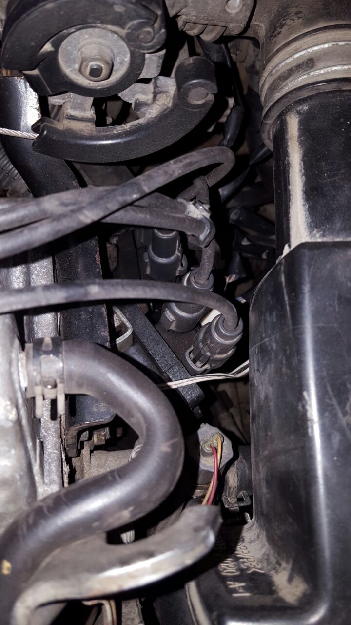

Тот который на картинке номер 1

на картинке, с датчиком все в порядке и не какой сердцевины из него "не вытащено", нужно посмотреть как у вас.

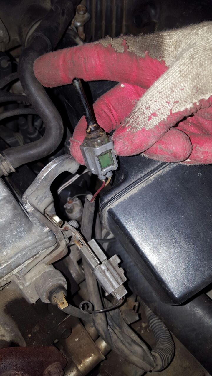

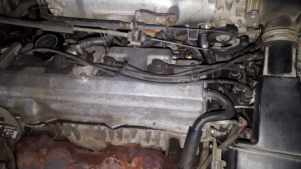

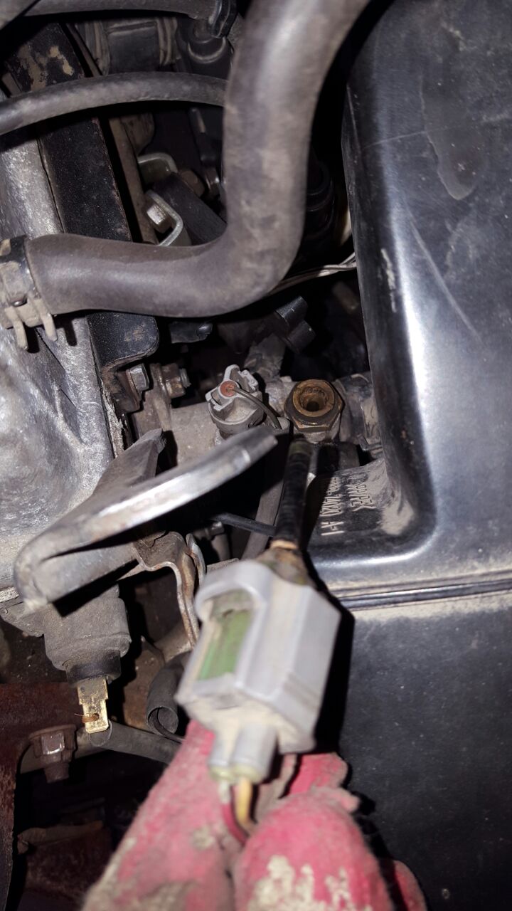

Нужны еще какие фото

Получается если датчик вытащить и просто убрать в сторону и завести мотор(он начнет прогреваться и на табло показывает температуру то значит этот датчик идет на мозги и комп видит что он холодный=>мотор холодный и 4 передача не включится.
А если при таком варианте на табло перестало показывать нагрев то этот датчик идет чисто на табло и в управлении не участвует.

ну вот постоянно был включен овердрайв, потому и не включалась 4 тая передача. этот датчик где вытаскивается середина идет на эбу (второй рядом на указатель температуры), его нужно поменять чтобы комп корректней готовил смесь и открывал форсунки.
