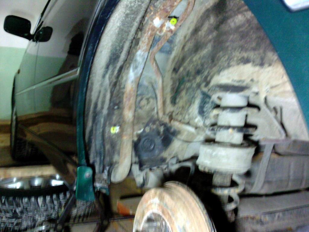

СообщениеДобавлено: 10 мар 2014, 22:34
Зарегистрирован: 21 янв 2014, 19:33
Сообщения: 13
Откуда: Комсомольск-на-Амуре
О машине: sv32 3s-fe 1992
ну раз говоришь охота позаниматься я бы на твоем месте облазил еще под левым подкрылком и посмотрел состояние трубок download/file.php?id=5701&mode=view

СообщениеДобавлено: 12 мар 2014, 08:32
Сообщения: 554
Тем: 33
Репутация: 367
Уже смотрел, все в норме
