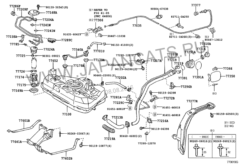

Всем привет возможно уже где то обсуждалась тема, но конкретного не смог найти. У меня проблема пахнет бензином в салоне и со сторон задних колёс. Мотор 3sfes d4. Род машиной по утру луж нет. Под капотом нет запаха. Тнвд мененое. Подскажите где смотреть. Заранее огромное спасибо.

Проверьте гофру топливозаливную- ту что за лючком., её целостность.
Наличие кольца разклинивающего эту гофру.
У меня так было.

Можете указать что именно смотреть?

77291а- гофра
77391а - стопорное кольцо
У меня было всё нормально., как-то ехал на дальняк и заправился "по самое горлышко", пока не потекло по крылу.
Запах бензина в салоне сразу дал о себе знать.
Лазил минут 5- обратил внимание что гофру после покраски авто не заправили как надо - наружний диаметр.
На ходу появляется обратная тяга, и как в случае с выхлопными газами- всё в салон через неплотность.
Кстати посмотрите хлопушку- снизу сбоку в заднем крыле если резинки не исправны или её просто нет- тоже запахов в салоне хватать будет.

Ялыч писал(а):
77291а- гофра
Хлопушка ср стороны заправочника?
Добавлено спустя 7 минут 57 секунд:
[quote="Ялыч"]77291а- гофра
Гофра целая. Только вот крышку бака открываю и фшшшшш как шампанское открыл. Это нормально?
 Заголовок сообщения: Re: Запах бензина в салоне на горячую
СообщениеДобавлено: 09 авг 2016, 14:54
Димон
Сообщения: 952
О машине: 3s-d-4
Репутация: 1483
По моему да, со стороны лючка.
Давление в бензобаке тоже норма.
