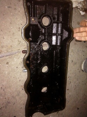

вот пластина, пипка белая это и есть вентиляция

У меня на такой крышке одно, около трамплера. Обьем масла 3,6-3,7 литра, вся канистра не входит.

На холостых оборотах открутите маслозаливную пробку и оставьте на горловине, если ее скинет, то скорее это поршневая. Ну и такой щуп в багажник, а в трубку съемную пробку.

одел вчера на горловину презерватив(зрелище было огонь :lol: )так вот, на холостых он практически не надувался, стал накидывать обороты, тоже не надувается

вентиляцию почистил,поменял щуп.Езжу дня три, пока замечаний нет
