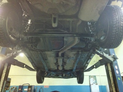

надо узнать какова длинна этого теплообменника и по месту смотреть завтра на яму померю расстояния на прямых download/file.php?id=37289&t=1 ну или на заказ такую тему после резонатора заказать, думаю найдуться умельцы только какой материал использовать? нержавейку в идеале тяжело вариться и дорого встанет

Нужно просто диаметры резонаторов сравнить и ширину тоннеля, а на конце за резонатором думаю уже полуостывшие газы будут. Можно же теплообменник отрезать от родного резонатора и вварить в переднюю часть своего.

а если его вообще вместо резонатора врезать?

А я что нарисовал? На картинке схема с ZZ, вот вместо родного резонатора и врезается резонатор со встроенным теплообменником от Приуса.

Миша извини, сразу картинку не посмотрел, как то мимо глаз проскочила, у меня у знакомого приус как увижу его загоню на яму сниму мерки с его бочки после отпишусь

В общем посмотрел сегодня у знакомого ентот самый агрегат так вот длинна его от шва до шва цельных 60см, диаметр не знаю но крепление ентой штукенции и ширина тоннеля 26 см а бочка на сантиметр или два ужи тонеля фотки завтра постораюсь залить
