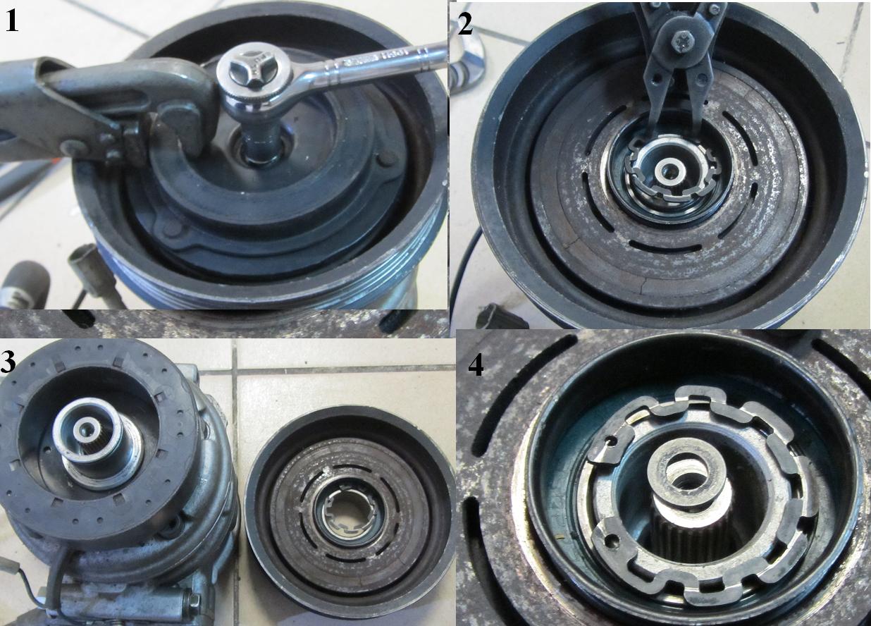

Нашёл компрессор от контрактного 3S, чтобы снять шкив нужно 1)открутить центральный болт (ключ на 10). 2 Снять стопорное кольцо, 3)Шкив снялся руками, подшипник внутри шкива накернен. 4)Собирается в обратной последовательности, не теряем регулировочную шайбу(та что на валу). На машине делать немного не удобно, но вполне реально, газ в системе сохраняется. Удачи. P.S. Знаю что газовый ключ это НЕ правильно, но ничего другого не придумал.
Снятие шкива.JPG [ 167.68 КБ | Просмотров: 6526 ]
