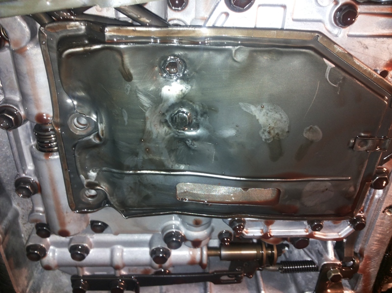

короче сегодня пришла в голову мысль! попробовать воткнуть на холодную передачу.
как раз еще прохладно было, -5 примерно. только завел - сразу втыкаю передачу, и что вы думаете? идеальное переключение.
нагрелась, немного прокатился - снова стала долбить. и сегодня я точно заметил, что со 2ой на 3ю немного затягивает с переключением, да и само переключение слишком ощутимо.
в общем пришёл к выводу, что с подушками, приводами, тросиками всё в порядке - дело в коробке.
ну и из последних вариантов решил всё таки поменять еще раз масло с промывкой сеточки. слил масло, снял поддон с коробки и..... просто очумел. на фото я думаю всё видно, сетка вся помятая и закручена ВНАГЛУЮ болтами которые вообще должны стоять под сеткой и держать плиту. ЧТО ЗА УЖАС? раскручивать ЭТО только рассверливанием, шпильковертом, да и фиг знает ничего ли лишнего я там не накосячу?? я только одного понять не могу - сетка уверенно держится на своих положенных 3ех болтах, зачем вот эта фигня нужна была то? может Я чего то не догоняю? сетка одно, второе - весь поддон варенный переваренный битый, мятый гнутый. окалины от сварки внутри поддона отвалились!!!!!!!! и по поддону просто плавали 2ух сантиметровые куски металла. я вообще в шоке от этого го***, которое мне прислали.
делать ничего не стал, оставил всё как есть. завтра предстоит серьёзный разговор с продавцом.
кстати, продавец упорно утверждал, что коробка с Японии пришла, всё на ней ровно, 60к пробега и тд и тп.
я считаю, что в Японии так над запчастью не издевались бы

А когда коробас ставил, неужели по поддону не видно было его состояние?
ах.... ь они что фильтр насквозь просверлии http://www.autotrans.net.cn/upload/imag ... png.болтов на этом месте надолжнобыть :roll:
e92890cs-960.jpg [ 83.54 КБ | Просмотров: 1181 ]
4:0 в мою пользу

Вроде ещё и сваркой прихватили
ну как бы я видел что он варенный, ну я так подумал, что по уму всё сделано... ну я конечно сам сожалею, что не уделил этому больше внимания :(
Добавлено спустя 2 минуты 2 секунды:
совершенно верно))) я вообще в шоке как так
да, спасибо за фото) я на старой коробке видел как должно быть) но у меня такого де*ьма нету :lol:
Добавлено спустя 2 минуты 15 секунд:
да там не поймешь что...

Фильтр помят и болты забиты получается удар пришелся по мозгам как раз?
Может она упала когда ее везли и они по быстренькому засрали косяки а теперь при ближайшем рассмотрении вылезло все.

я думал уже что болты вмяты от удара! но как то выглядит как будто их поверх фильтра вкрутили
а в смысле косяки засрали?
