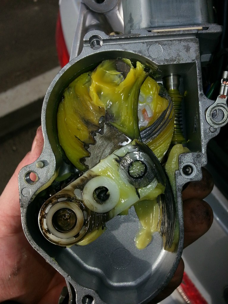

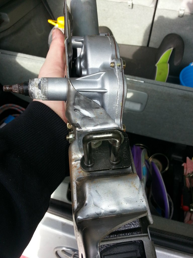

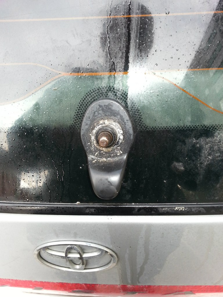

собственно вот и дошли руки у меня до заднего дворника
большая центральная гайка действительно какая то алюминиевая кое как открутил и кое как на зад прикрутил
сильно подробных фоток я делать не стал так как шестерёнки я эти снять не смог центральный вал молоточком подколачивал он чуть чуть утопился и всё дальше я не стал побоялся сломать залил туда вд40 и собрал всё обратно а скрип так и не ушол скорее всего он где то где большая шестерёнка (да и фиг сним) ну а скорость дворника стала заметно лучше буду ждать зимы если будет также плохо вращаться поменяю
да и ещё он у меня после сборки работать не хотел и моторчик очень сильно нагрелся пришлось крышку снимать и отвёрткой давить на шестерёнки что бы заработал где то его чуть чуть подклинило
