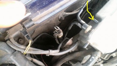

седня впалил что у меня мап-шланчиг запитан не от датчика в коллекторе, а напрямую(от соска на коллекторе)
перекинул, свободный сосок на коллекторе заткнул
жду стабильных хх
пока после резкого газа на хх
плавание хх в такой амплитуде: 900-300, 800-400,700-500, 650.....

Фото желательно соединений.

желтой полоской я нарисовал, то куда раньше был подключен MAP
IMG_20140915_085521.jpg [ 70.94 КБ | Просмотров: 1393 ]

Теперь правильно, проверь не забит ли обратный клапан(от него две трубочки), должен продуваться в одну сторону.

обратный клапан это тот на котором шланг МАПа надет? или тот что леве. к нему тоже 2 шланчика
