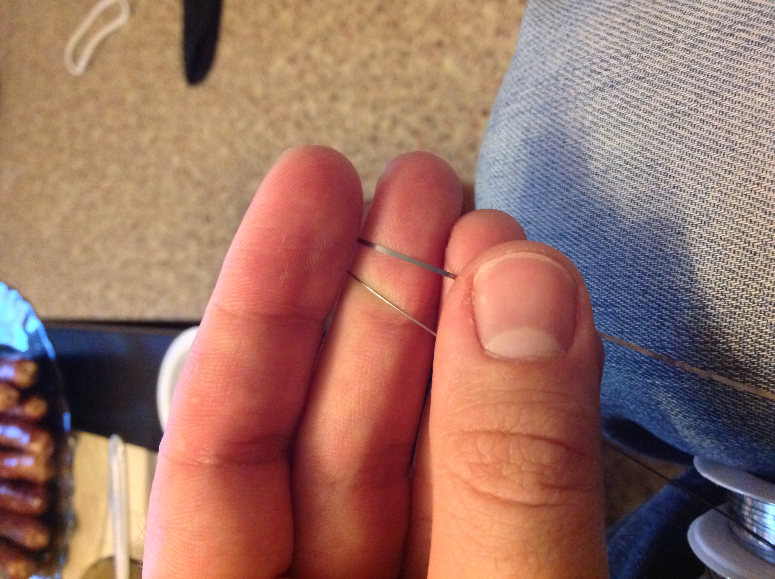

Ну это да. Я думаю что все таки я буду под обшиву с перетяжкой. По поводу нагрузки спасибо за инфу. Фото проволоки. Зацените разницу. Акромя всего плоский при том же сопротивлении имеет большую площадь. Круглый это 26 AWG ( 0,4 мм примерно. Если правильно помню). Плоский 0,8*0,1 мм.
Добавлено спустя 2 минуты 15 секунд:
И кстати кантал относительно нихрома очень пластичный, не пружинит почти. Намотать будет не сложно. Плоский вообще как тряпочка) кому интересно ссылку дам где купить.

не ну так то хорошая вещь, думаю лутше меди то будет
Добавлено спустя 45 секунд:
кидай ссылку
