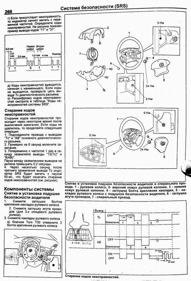

Spirt писал(а):
через разъём OBD делал, как в книге описано - замыкал на массу
Четко напиши, как сбрасывал ошибку срс.

Вот по такому не хитрому методу извоял я сею процедуру.
В общем цепанулся к разъёму OBD-II к 6 и 13-му выходу проводами, и на корпус (точнее на скобу, за которую цепляется замок водительской двери) замыкал. Таким образом как и написано у меня лампа заморгала, а потом еще погасла на несколько секунд. Всё, в предвкушении положительного результата сбросил провода, выключил зажигание, включил и увидел ... ту же картину :(
srs_____266_1.jpg [ 192.6 КБ | Просмотров: 2098 ]

судя по http://www.vistaclub.ru/modules.php?nam ... opic&t=400 ошибки такие
51--- В0107 Замыкание на массу в цепи электровоспламенителя подушки безопасности пассажира Электровоспламенитель подушки безопасности пассажира Блок управления системы SRS, жгуты проводов
52--- В0108 Замыкание на питание в цепи электровоспламенителя подушки безопасности пассажира Электровоспламенитель подушки безопасности пассажира Блок управления системы SRS, жгуты проводов
Это как раз твои "поиски" 12 вольт в желтом проводу на пассажирскую подушку.
Судя по всему что-то делаешь не так, раз она возникает снова - ты же провод на место подключил?

Разумеется всё воткнул на место.
Возникла мысль что намудрил что-то с соединением, поэтому пробовал напрямую через провода на концах которых по иголке. :?
