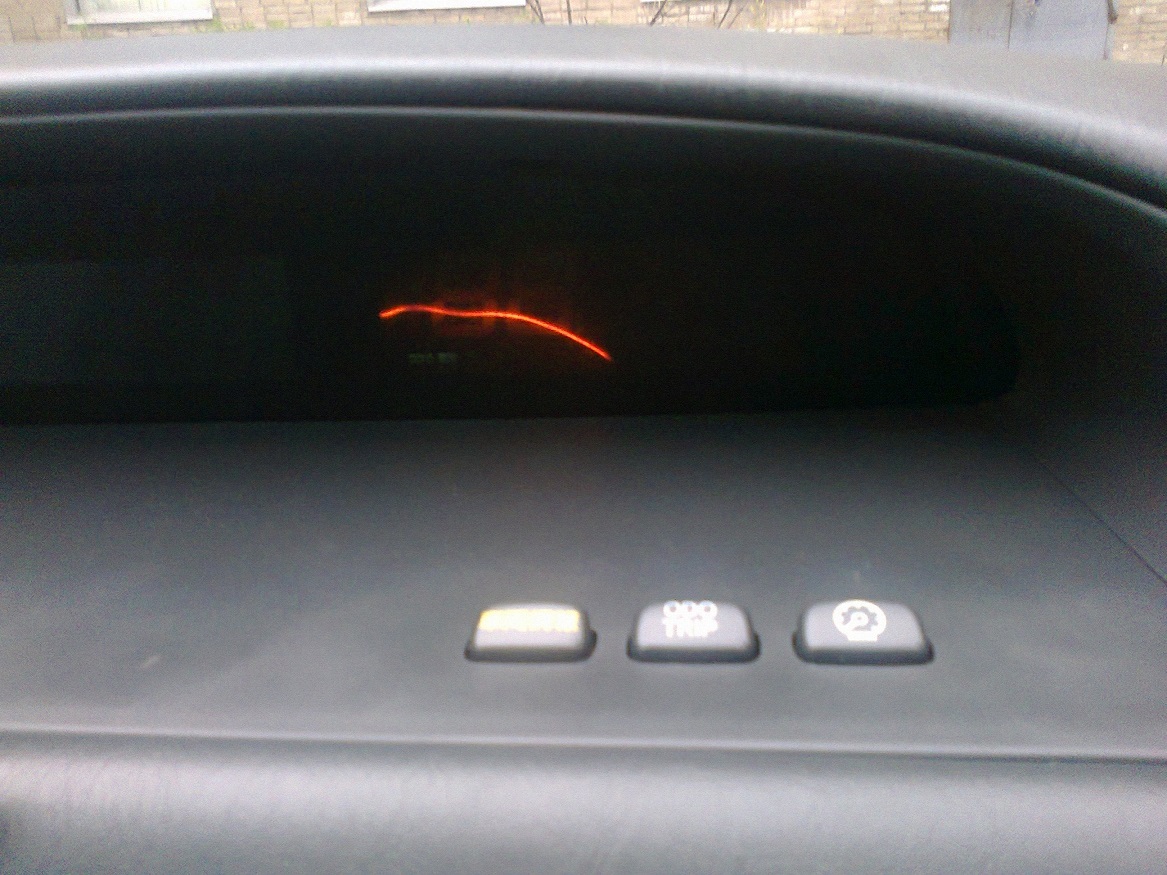

Часы и сигнал заднего хода каким то волшебным образом заработали :D , а основное табло так и не горит. Запасной шестиножковый под капотом был, попереставлял все(на вид целые) с места на место - толку ноль :cry:

А просто "тупо" не у кого не сгорало табло?
Добавлено спустя 17 часов 2 минуты 5 секунд:
наконец то оно себя проявило )))а то всё время чёрное и чёрное :D теперь красивая подсветочка и ездить стало веселее :crazy:
выглядит теперь вот так

:D привет Серёга! Поменяй панель,редко,но бывает что и сгорает,у тебя я второй случай,поменяй ее прямо возле разборки,ну или где ты ещё покупать будешь, и убедишься че ей хана,там плата скорей всего перегарела,раз красный неон горит, :D

бывает помогает сбросить питание с платы климата или магнитолы у кого мультик гаснет......у меня летом бывают такие заплеты) Вдруг потухнет экран или показания температуры....ваще ноль и никак....питание с мультика сбросишь и снова на пол года забыл)....ничто не вечно.....стареет электроника в наших машинках.

Паш,у него не мультик,и красная полоска эта хана плате,его приборка стоит 500 р!,мне б такие траблы,тьфу 3 раза...

Спасибо парни, все верно Андрюха, без мультика табло... буду искать...
