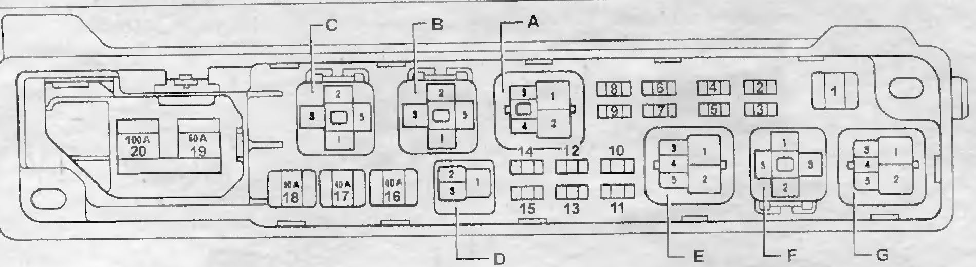

http://s52.radikal.ru/i137/1402/8a/bdfb84baee56.jpg вот ссылка на фото мон блока где тут "B" И "FP" что замыкать нехера не вывожу если можно в паинте помететь
Добавлено спустя 3 минуты 55 секунд:
download/file.php?id=25202&mode=view получается где бука В и F между ними замыкать ? а если смотреть по моему фото которое я сделал замыкать вытаскивать 2 реле фиолетового цвета и проволок соединить ?
 Заголовок сообщения: Re: 3S-FE Ездил и вдруг не заводится, ремень на месте, насос не слышно.
СообщениеДобавлено: 18 фев 2014, 14:10
Вы имеете ввиду принудительное включение бензонасоса? То замыкать нужно в диагностическом разъеме. А если замыкать на реле, то реле В замкнуть 3 и 5 контакты.

Ну да вроде так сказали поставить перемычку и посмотреть работает насос или нет там я понял 5 контактное реле ? получается я вытаскиваю его а как мне определить по нумерации в какой втыкать я понял так по середине спираль и чуть ниже их замыкать ? вот попробовал в паинте пометить http://i062.radikal.ru/1402/ae/7953e8ccfa08.png

Издеваетесь или что? На вашем же рисунке контакты пронумерованы. И прежде чем замыкать, при включенном зажигании, проверьте наличие напряжения на 3-ем контакте.
